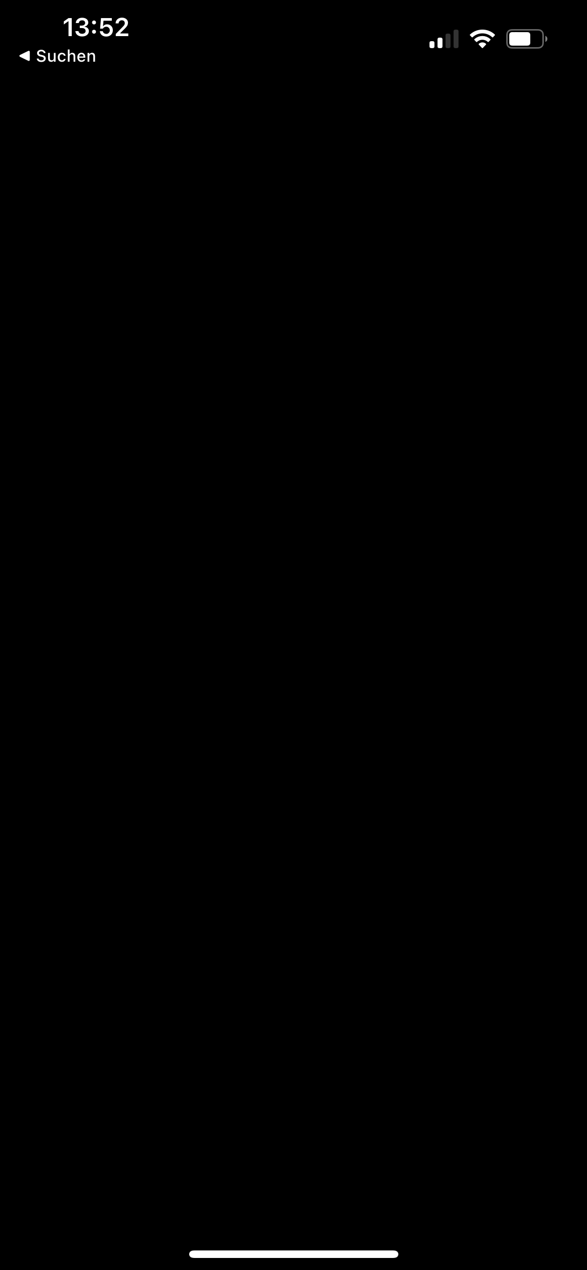

      Spotpreis zeigt in der App nur einen schwarzen Screen und keine Funktion zurück mehr an ?

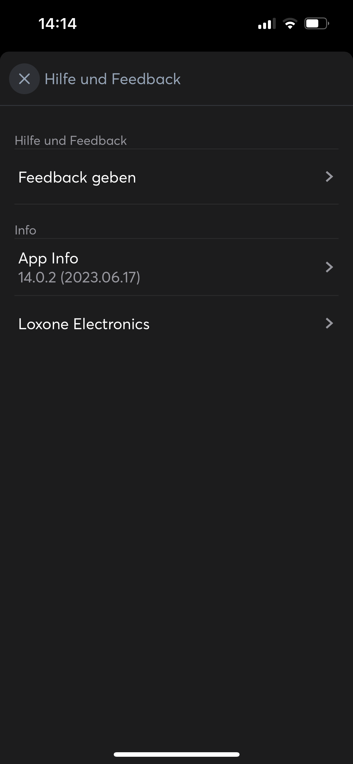

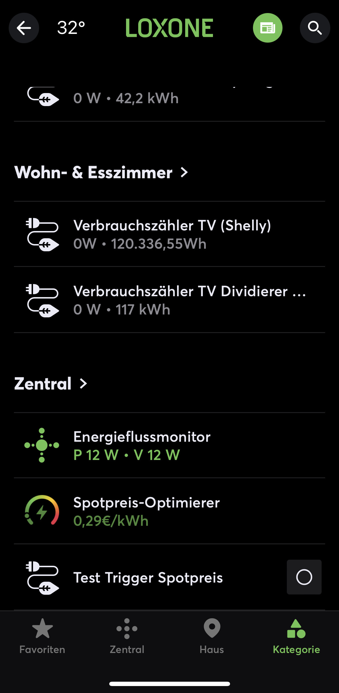

        wie sieht eure Visualisierung des Spotpreises so aus?
        Hab 14.0.2 am Mac und iPhone,
        Loxone Config 14.2.6.16
        Lösungsversuch: Spotpreis Baustein entfernen (da er schon länger besteht) und neu hinzufügen hat nichts gebracht.

          Same here ?? Auch neuer Baustein gleiches Problem ??

              Bekomme auch einfach ein schwarzes Fenster beim Spottpreis Optimierer
              als Ergänzung: neue App Version ist installiert.
