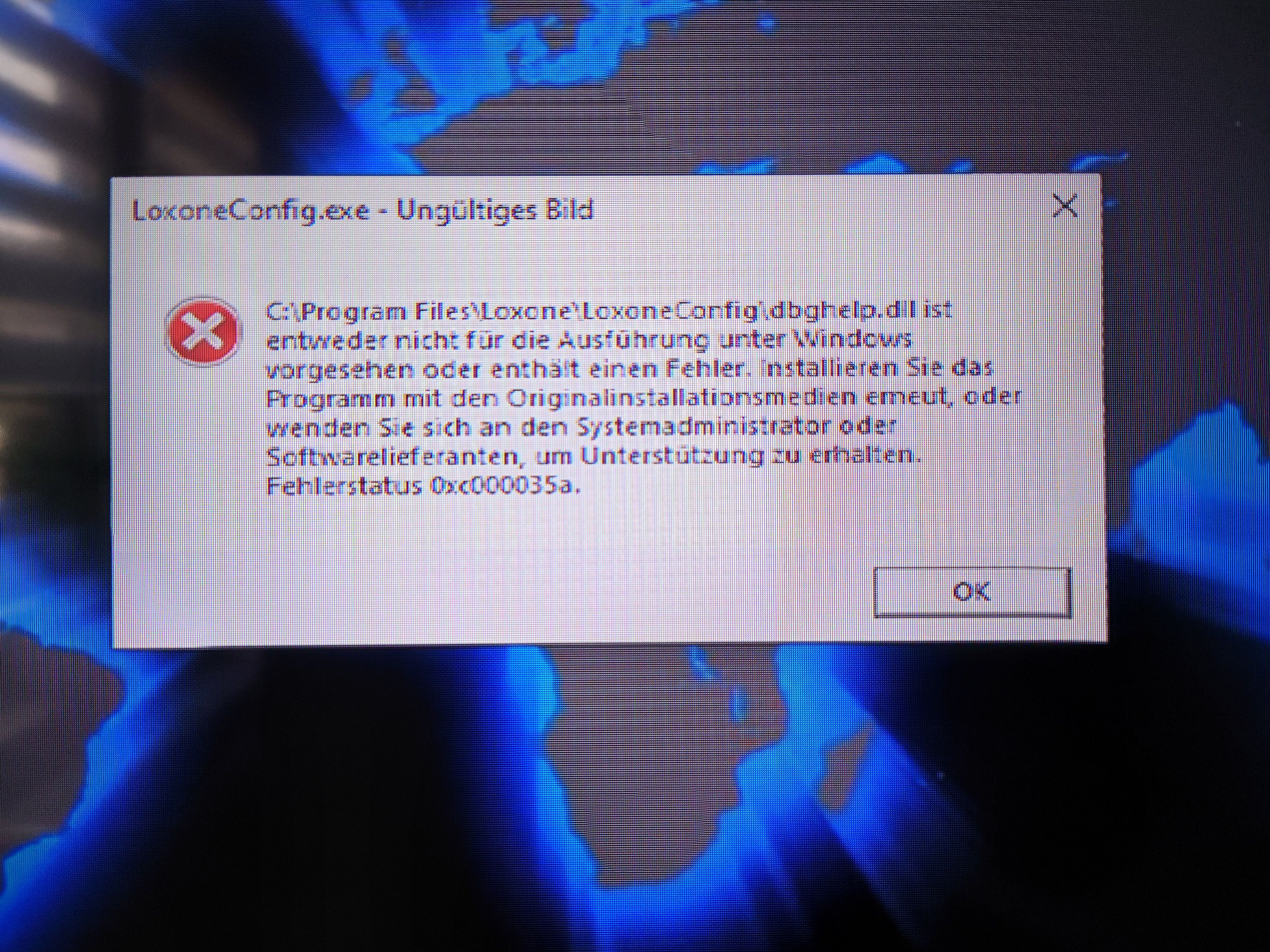

      Grüße....
      Ich bekomme nach dem Update der Loxone Config immer wieder diese Fehlermeldung.
      Und kann die Config nicht mehr öffnen.
      Habe sie schon mehrmals deinstalliert und wieder installiert, immer wieder diese Fehlermeldung nach 1-2 Sekunden beim Laden....
      Jemand eine Idee an was das liegen könnte?
      Config ist die letzte aktuelle von Loxone 14.2.6.16
      Miniserverfirmware ist auch aktuell...​
      • maxw
        maxw kommentierte
        Hast du sie schon neu runter geladen?
        Wenn der Download Fehler hat, nutzt neu installieren nix.
