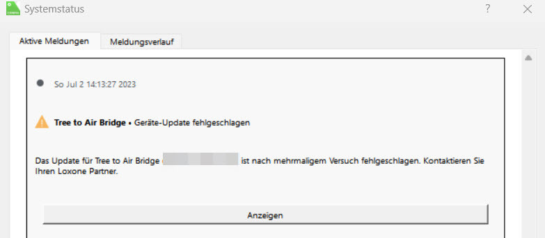

    Habe soeben den Sprung von 13.0 auf die 14.2 gewagt und baue schon die ganze Zeit meine Zähler und der PV/Batterie etc. Das Konvertieren hat mir leider meine Statistik weg geschmissen
    Das aktuelle Problem, die Tree 2 Air Bridge wird nicht aktualisiert! Sollte das Problem in 14.2 nicht behoben sein?
    Klicke auf die Grafik für eine vergrößerte Ansicht  Name: treetoair.jpg Ansichten: 0 Größe: 39,1 KB ID: 395968

    • Tree to Air Bridge - Geräte-Update fehlgeschlagen (2023-07-02 14:13:27) • Loxone Miniserver - Geräte-Update läuft (2023-07-02 12:27:56)

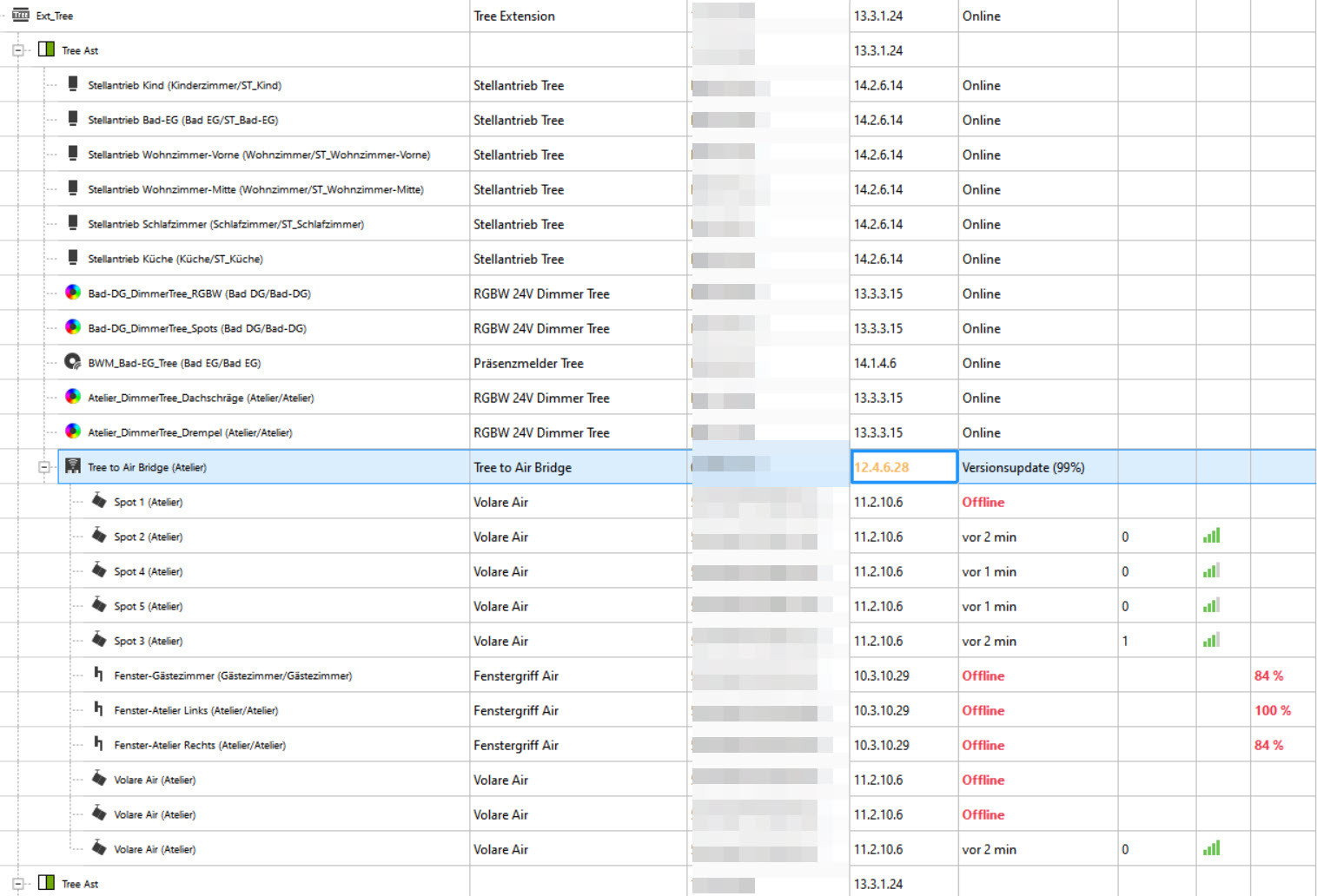

    Toll, der inzw. 4. Versuch des Updates der Tree 2 Air Bridge ist auch gescheitert, auch nach einem Kaltstart des kompletten Loxone System.
    Den ich machen musste, da nach dem Konvertieren eines weiteren Zähler und einspielen der Konfig, erneut die Authentifizierung Fehler kamen und zudem plötzlich einzelne weitere Tree Geräte einfach offline gingen.
    Nach Reboot waren die Geräte dann wieder online.
    Leider startet nun der nächste Update Versuch der Tree 2 Air und meine Geräte dahinter gehen offline.
    Klicke auf die Grafik für eine vergrößerte Ansicht  Name: tree2air_offline.jpg Ansichten: 0 Größe: 306,6 KB ID: 395971

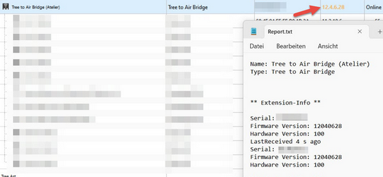

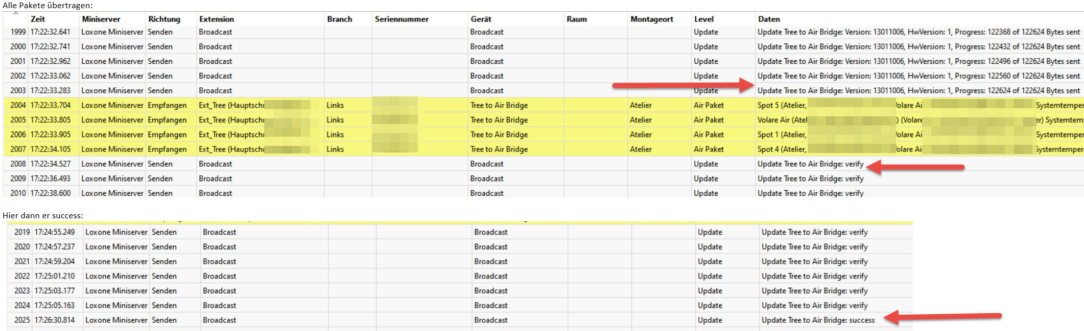

    So, kein Erfolg mit der Tree to Air Bridge auch mit 10cm Kabel direkt an der Tree Extension.
    Habe mir das ganze während der Aktualisierung im Tree Monitor angeschaut, Daten werden alle übertragen.
    Nach dem Verify kommt dann auch lustigerweise ein success zurück! Im Ergebnis bleibt jedoch die alte Firmware.
    Klicke auf die Grafik für eine vergrößerte Ansicht  Name: 03-07-_2023_17-36-52.jpg Ansichten: 0 Größe: 392,4 KB ID: 396043

      Ich habe das Update bei mir nur direkt am MS Tree drauf bekommen. Auch an der Extension hat es nicht funktioniert. Vielleicht klappt es bei dir ja auch...

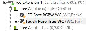

          #41
          Benjamin G.
          Habe Config 14.2.6.16 installiert, von Beginn an.
          Am Montag habe ich die ersten RGBW Spots Tree und Touch Pure Tree angeschlossen, jeweils 1 Stück.
          Seitdem kommt die Meldung.
          Das Upate für LED Spot RGBW ist nach mehrmaligem Versuch fehlgeschlagen.
          Gleiche Meldung beim Touch Pure Tree.
          Ist euch der Fehler bekannt?
          Verkablung über Loxone Tree Leitung in einem eigenen Rohr ohne Kontakt zu anderen Stromführenden Leitungen.

          Hallo Benjamin G.
          MSv2
          Tree Extension
          1 Ast
          Treebus Kabellänge max 8m
          Nur 1 Spot, 1 Touch Pure an dem Kabel.

              Habe gerade das Kabel (Loxone Treekabel) gemessen, es ist 6m kurz (lang), liegt alleine in einem 25er Schlauch.
              Den Treemonitor kontrolliere ich jetzt gleich und eine Info folgt.
              Benjamin G.
              Eigenartig die Meldung, im Raum Kinderzimmer gibt es noch gar kein Tree Gerät am Bus.
              9 08:26:53.014 Home Empfangen Tree Extension 1 (Schaltschrank R02 P04, 13:10:E7:A1) Broadcast Kinderzimmer Tür Fehlerinformationen Tree Error Counter (left branch): Err: 642615, REC: 0, TEC: 146
              Siehe hier.

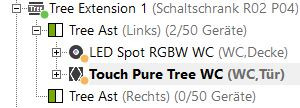

                Hallo Gast G.
                Habe eine weitere Tree Extension an dem selben Tree Ast mit den beiden Geräten Spot und Touch Pure angeschlossen, auch hier werden jede Menge Fehler am Treebus geschrieben.
                Hänge ich den Ast auf die zweite Tree Extension um, funktioniert es wieder.
                Es hängen 2 Tree Extension am Lox Bus nacheinander.
                Ev hängt es damit zusammen.
                Hängt der Treebus an der 1. Tree Ext, habe ich die Fehler.
                Hängt der Treebus an der 2. Tree Ext, funktioniert es und es kommen keine Fehler im Treemonitor.
                Versucht diese Konstelation nachzustellen bitte.
                Lightpicture kommentierte
                Ergänzend.
                Ich habe Tree Ext 1 getausch auf eine andere.
                Nach der Tree Ext 1 hangt Tree Ext 2.
                So hängen die beiden Tree Ext am Lox Bus.
