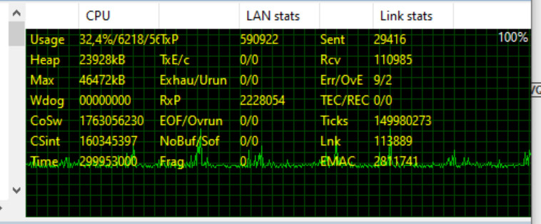

    Benjamin G. seit v14 startet mein MS Gen1 sehr, sehr langsam. Gibts da Verbesserungen? Frage ist auch an was das liegt. Ich weiß nicht wo ich noch suchen/ansetzen kann.
      Benjamin G. So, bin nun jetzt ein ganzes Stück weiter. Seit die Mediensteuerung und der IR-ControllAir eingefügt wurde, habe ich diverse Fernbedienungen im Projekt. Ich habe auch viele IR-Codes im Projekt, die ich bisher nie gebraucht habe. Die waren bisher nie ein Problem. Jetzt schon! Ich habe nun mal alle Codes mal rausgeschmissen, die scheinbar nicht in Benutzung sind und siehe da, die Ladezeit ist von 1min50 auf 50sek gesunken. Jetzt stellt sich die Frage ob es hier Optimierungspotential seitens Loxone gibt, oder ob im richtigen Projekt mal „aufräumen“ sollte. Seinerzeit war es aber so, dass man nachträglich keine Codes zu importierten Fernbedienungen hinzufügen konnte. Daher hatte ich das alles drin gelassen, falls man doch mal noch was braucht.
    • Benjamin G.
      Benjamin G. kommentierte
      svethi Ich war seit deinem Post dabei, herauszufinden ob es andere mit vergleichbaren Problemen gibt, um dir mögliche Ansätze zu liefern, jedoch wenig erfolgreich. Super, dass du eine Lösung gefunden hast, wobei ich die Ursache spannend finde. Ich gebe das auf jeden Fall unserer Entwicklung weiter.
      Eine Frage hätte ich noch: Lag das "schrotten" des Filesystems am Update oder an deinem System/Projekt?
      Also aufgetreten ist das direkt nach dem Update. Die SD ist zwar neu gewesen, aber das Update hat auf der Karte schon wwig gedauert. Kann ein Problem mit der Karte sein. Habe ich aber noch nicht getestet. Muss mich erstmal um die Zähler kümmern 😂

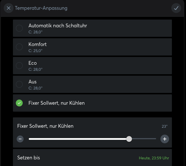

      Hat jemand von euch verstanden wir man die Zusätzlich Temperaturangabe im Intelligenter Raumregler eingibt und diesen dann, z.B. bei PV Überproduktion triggert? Oder habe ich die Ausführung im YouTube Video falsch verstanden?
      • Bogenhaus
        Bogenhaus kommentierte
        offen gestanden - ich nicht
        Es muss was mit den Schaltzeiten zu tun haben - kann da aber nichts spezifisches finden
        Auch nicht in 14.0.3
      • JimmyGlitschig
        JimmyGlitschig kommentierte
        Logik basteln und damit an den Eingang "Mode" gehen und dann den passenden Modus zur fixen Solltemperatur auswählen ;-)
      • crasythom
        crasythom kommentierte
        Überlege mir gerade das Gleiche. Ich hatte das bisher anders gelöst und würde nun gerne den Standard einbauen. Ich würde vermuten, dass man den Modus auf 4 stellen muss und wenn die Sonne wieder weg ist auf 1. Kann das wer bestätigen?
        In der Zeituhr kann man den Fixwert auch verwenden. Ist m.E. gleich zu setzen mit dem Betriebsmodus "erhöhter Wärmebedarf", den es früher mal gab. Ist aber m.E. nur eine zusätzliche Möglichkeit den Fixwert zu verwenden. Bei PV-Überschuss muss man denke ich mit dem Modus arbeiten.

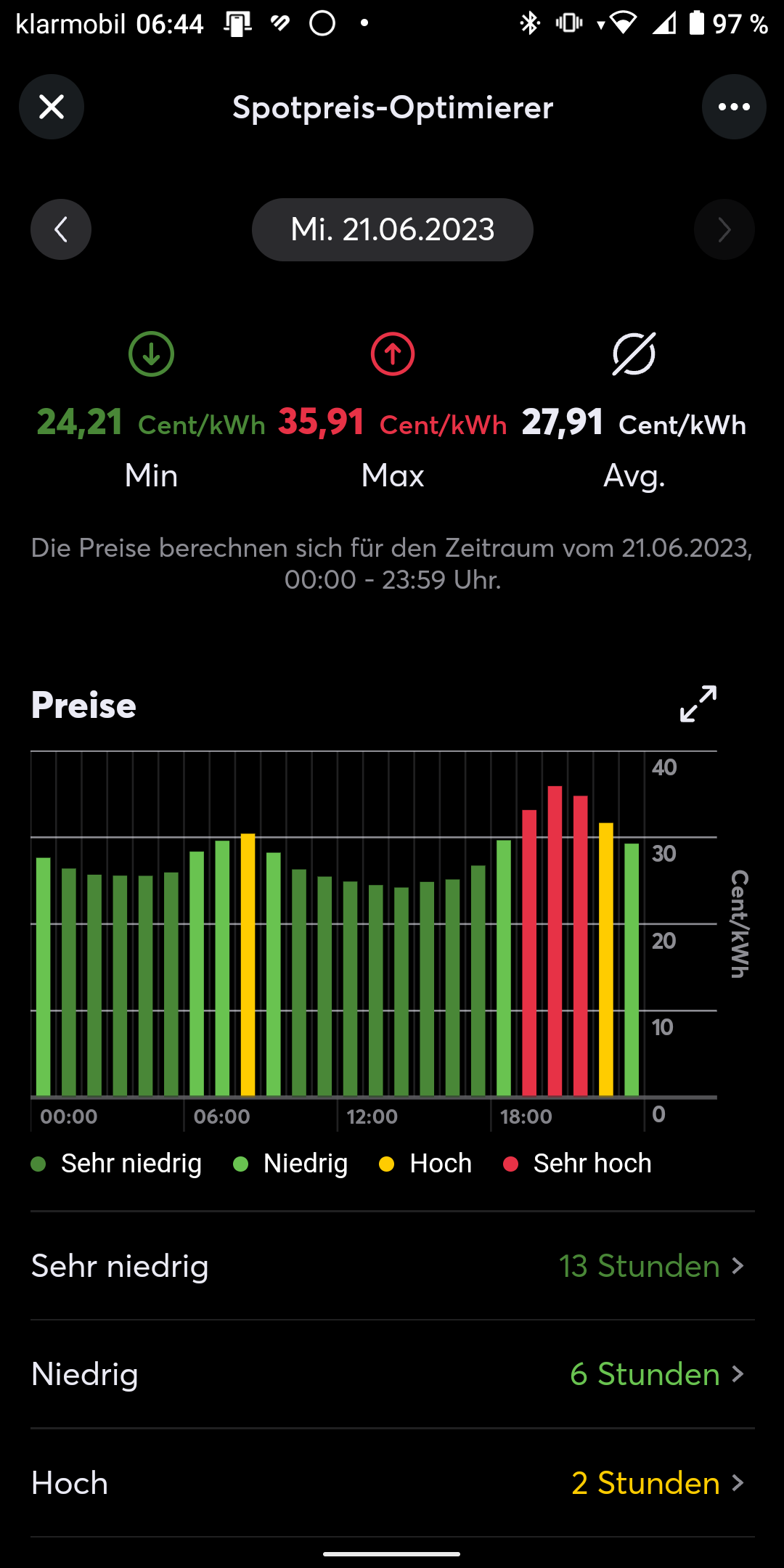

      Seit heute morgen geht bei mir die Spotpreis Optimierer Visu. Soweit ich sehen konnte kam bei mir um 0:30 Uhr nochmal ein Loxone App Update im Playstore.
      • jadi84
        jadi84 kommentierte
        Für iOS scheint es noch nichts zu geben, aber vllt. brauchen sie einfach noch ein wenig für den Hotfix oder es ist noch im AppStore Review
      • kofi1990
        kofi1990 kommentierte
        Korrekt.
        Alt = 14.0.2
        Neu = 14.0.3 (wird wohl bald im AppStore sein)
        Für Mac und Windows kann es auch hier geladen werden: https://www.loxone.com/enen/support/downloads/

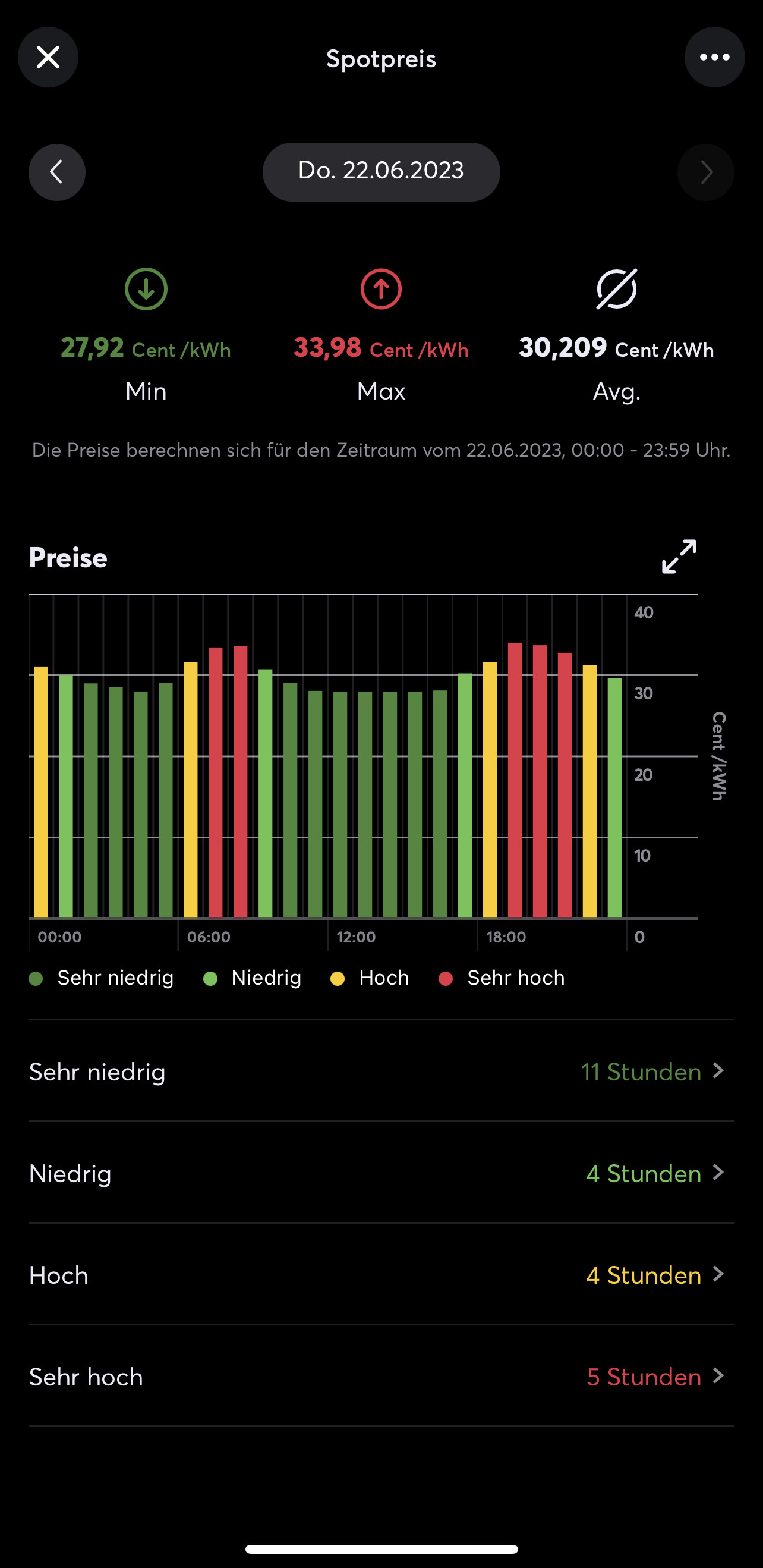

      Die neue Ansicht in der App für den Spotprice Optimierer gefällt mir wirklich sehr gut. Aber gibt es eine Möglichkeit den aktuellen Preis nicht in €/kwh sondern in Cent/kwh anzuzeigen?
      • IFLUR
        IFLUR kommentierte
        Kann In der Config geändert werden
      • Jedrek
        Jedrek kommentierte
        Wo genau? Konnte nichts finden. Oder meinst du generell das Miniserver Setting Währung?

        hab grad festgestellt dass die bei inaktiven Klimareglern nicht auftaucht-sieht dann aus wie immer
        sobald der Klimaregler aktiv ist kommt ein fixer Sollwert hinzu - das kannte ich bisher nicht

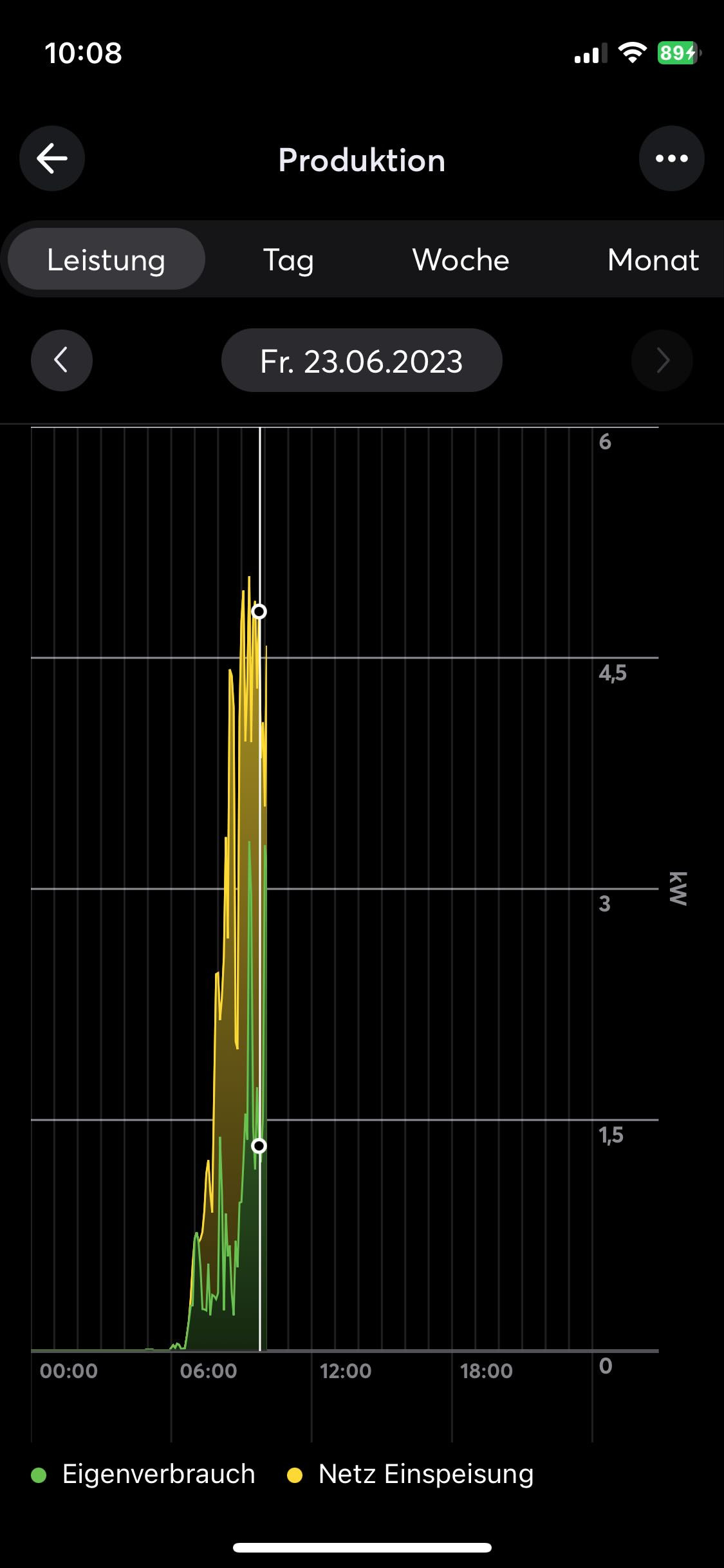

            Auf IOS werden in den Graphen keine Labels mehr mit den Werten angezeigt
