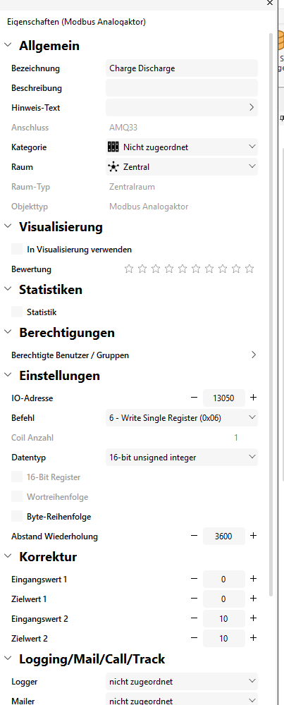

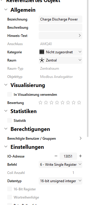

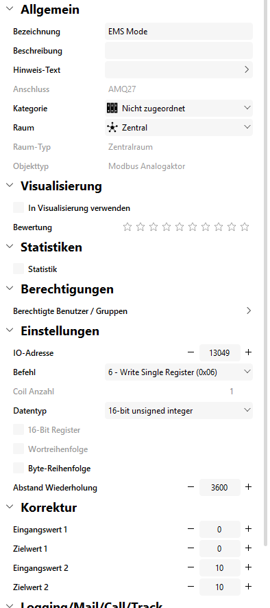

    WLAN oder LAN sollte egal sein, Hauptsache die IP stimmt. Ist nicht die gleiche bei WLAN und LAN.
    Deine Config sieht auf den ersten Blick gut aus. Wichtig ist das alle 3 Aktoren angesprochen werden
    13049 - EMS
    13050 - Charge/Discharbe
    13051 - Power
    Die Kombi in deinem Screenshot passt nicht. EMS 0 (deaktiv), dann hat der zweite und dritte Schalter keine Wirkung mehr.
    Beim Laden aus dem Netz muss oben 170 und in der Mitte 2 gesendet werden.
    Das kann auch nen Moment dauern bis die Batterid über den WR umgeschaltet hat (max 1min)

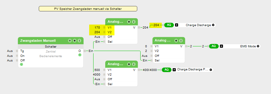

      Hallo!
      Danke für deine Antwort!
      ich habe nun beim ersten Analogswitch 170 und 240 umgedreht. Leider klappts noch immer nicht. Bei Aktivierung des Schalters wird rein über Netz der Hausverbrauch bezogen (Speicher wird "bygepasst")

      Meine Aktoren sollten passen?

      Muss ich im Isolar bei den Einstellungen ggf. noch etwas ergänzen? (Habe einen SH6.0RT)
      Danke!!!​
      • Jim123
        Jim123 kommentierte
        EDIT: Ich habe nun ein wenig herumprobiert und nun klappts.. danke!
        EDIT2: Maxwert bei 13052 liegt bei 5000W und mehr geht nicht?

      super, tolles feature, vor allem bei niedrigen strompreisen. ja, 5000 ist die begrenzung im speicher selbst, würde ich aber nicht unbedingt und dauerhaft verwenden, das stresst die batterie zu arg. 3 od 4000 sind gut machbar

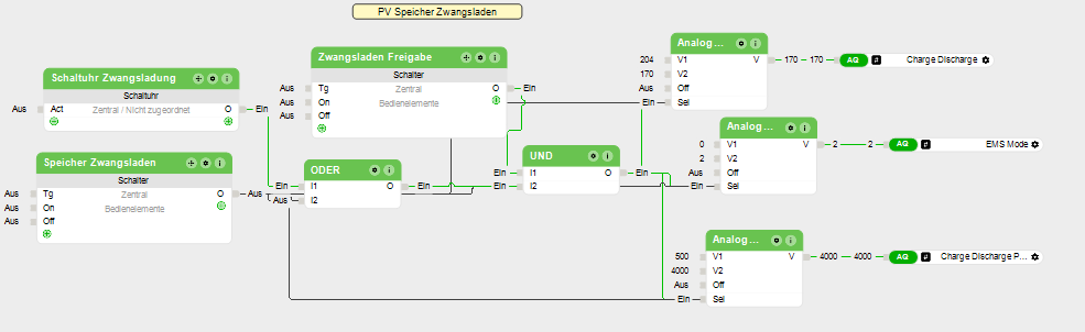

        Leider verzweifle ich gerade an meinem Loxone-KnowHow...
        Ich kann einfach nicht nachvollziehen warum nach dem die Schaltuhr wieder auf "Aus" geht der Schalter auf "Ein" bleibt und die Zwangsladung nicht deaktiviert wird... Was übersehe ich? Danke!!!
        Schaltuhr AKTIV
        Klicke auf die Grafik für eine vergrößerte Ansicht  Name: 001.png Ansichten: 0 Größe: 34,6 KB ID: 469204
        Nachdem die Schaltuhr wieder auf AUS geschaltet hat...
        Klicke auf die Grafik für eine vergrößerte Ansicht  Name: 002.jpg Ansichten: 0 Größe: 46,7 KB ID: 469203
        Wenn ich den Schalter "Zwangsladunf manuell" überspringe und direkt über die Schaltuhr und "Freigabe"-Schalter gehe... klappt es und die Zwangsladung wird wieder deaktiviert...

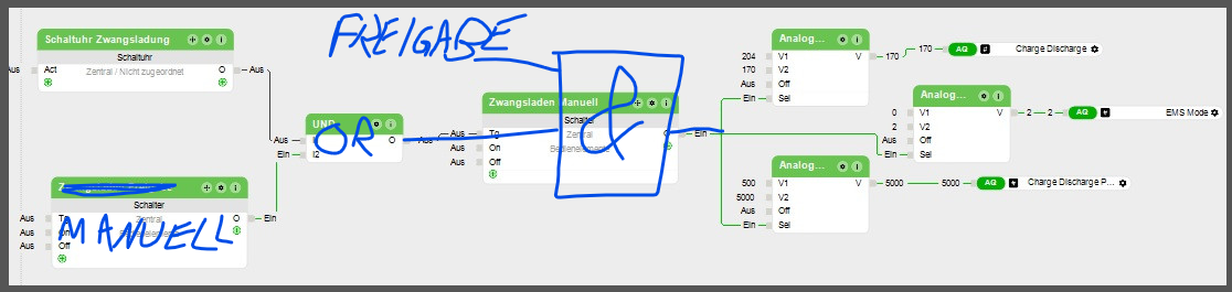

          Der Beitrag ist schon etwas älter, aber vielleicht kann ich dir trotzdem noch helfen:
          Der Trigger Eingang am Schalter "Zwangsladen manuell" reagiert nur auf steigende Flanken, somit schaltet er beim ersten Impuls ein und beim zweiten aus. Dein AUS-Kommando der Schaltuhr gehört für ihn noch zum ersten Impuls.
          Du könntest eine Flankenerkennung dazwischen setzen. Pos. Flanke an den ON vom Schalter, negative Flanke an den OFF. Dann passts.
      • BBenda
        • 06.01.2023
        • 157
        #35
        so:

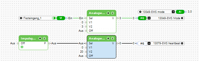

                  Bisher war ich immer eifriger Mitleser, jetzt kann ich hoffentlich auch mal was zurückgeben:
                  Der EMS-Modus hat eine Art Tot-Mann-Schalter spendiert bekommen, in Form von Register 13079-EMS heartbeat.
                  Funktionsweise: man sendet einen Sekundenwert an den Heartbeat. Wenn innerhalb dieses Sekundenwertes nicht der nächste Wert erhalten wird, schaltet der WR wieder zurück in den Eigenverbrauchsmodus.
                  Ich nutze dafür einen Impulsgeber, der 1 s EIN und 9 s ausschaltet und sende somit ca. alle 10 s den Wert 20 an den heartbeat.
