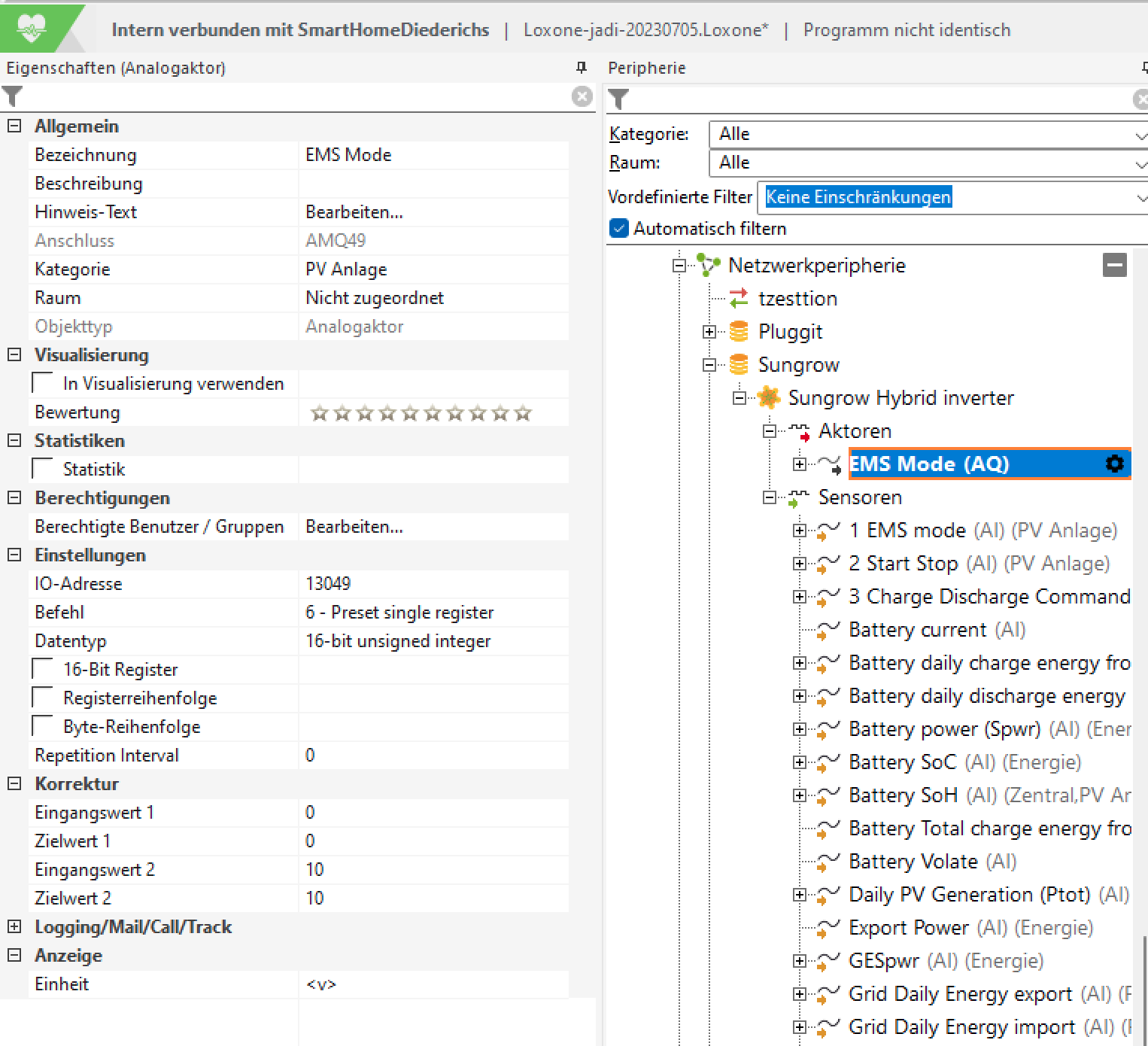

      Anbei die Einstellungen des EMS Aktors:
Name: Bildschirmfoto 2023-10-21 um 22.04.04.png
Ansichten: 1203
Größe: 132,7 KB
      Es funktioniert bei mir definitiv. Sobald ich den "Forced Mode" aktiviere wird der Akku gestoppt.

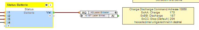

            mit dem Statisbaustein hab ich das aber inzwischen auch hinbekommen, der sendet den entsprechenden Code (0xAA, 0xBB, 0xCC) und schaltet somit die Batterie.
            • jadi84
              jadi84 kommentierte
              Dh du sendest für charge oder discharge den hex wert?

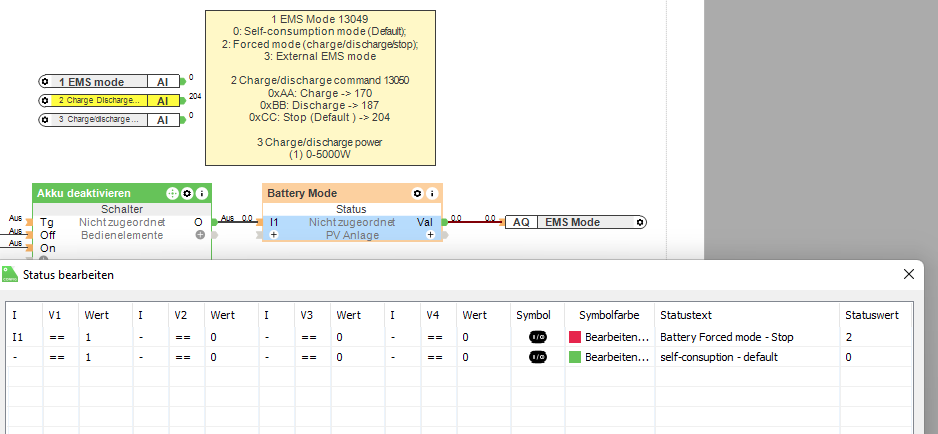

                  vielleicht kann mir jemand weiterhelfen, möchte die Batterie im EMS mode nur auf "STOP" setzen wenn nötig.
                  EMS MODE von V1 "0" auf V2 "2", Klicke auf die Grafik für eine vergrößerte Ansicht
Name: EMS mode_2.jpg
Ansichten: 481
Größe: 104,1 KB
                  Welchen Wert benötige ich für STOP V1 "0" auf V2 "204" am Analogbaustein?

                    Ich mach das mit nem Statusbaustein. Sieht so aus.
Ansichten: 396
Größe: 13,0 KB
                    • duc926
                      • 11.01.2021
                      • 22
                      Danke, hat super funktioniert!

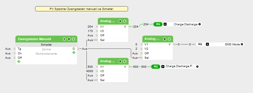

                        kann ich eine Zwangsladung der Batterie ebenfalls steuern, benötige ich da noch die Lade und Entladeleistung in der Logik hinterlegt damit das funktioniert?
                        Hab gesehen dass bei dir die Adresse "Charge Discharge Command" 13050 ist, bei mir ist 13051 hinterlegt und funktioniert ebenfalls.
                        EMS mode = 13049
                        Danke, LG
                        • fec
                          • 13.03.2021
                          • 125
                          Meinst du mit Zangsladung einfach nur das Laden aus dem Netz? Ja, den Ladestrom musst du auch dann über den Parameter vorgeben.

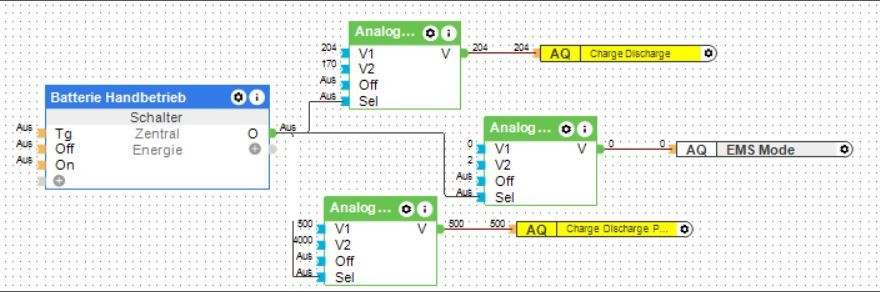

                            • Jim123
                              • 06.11.2023
                              • 47
                              #30
                              Hallo!
                              Erstmals danke für den input!
                              Ich habe mal versucht das Zwangsladen via Schalter nachzubauen nur leider funktionierts nicht wie gewollt..
                              Wenn ich den Schalter aktiviere wird der Bezug über den Speicher gestoppt und es wird nur mehr über das Netz Strom bezogen. Eigentlich sollte ja der Speicher geladen werden?!
Ansichten: 74
Größe: 28,2 KB
                              Macht es einen Unterschied ob man via Wlan oder LAN den WR verbunden hat?
