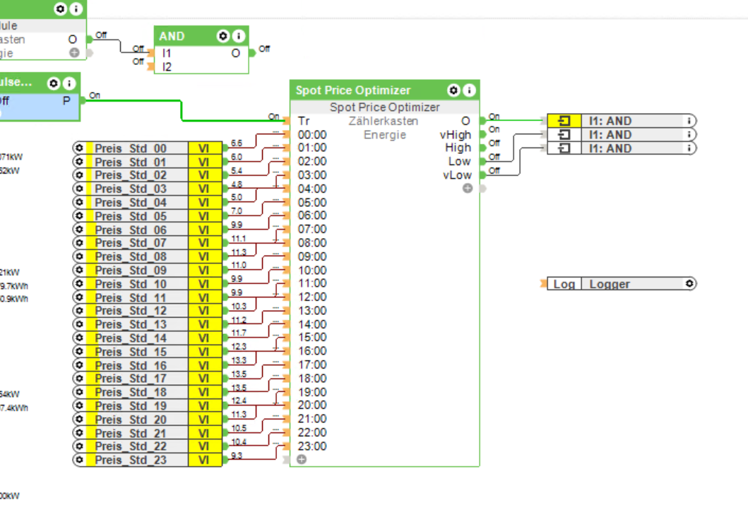

    Hallo Forum!
    Ich habe vor mein E-Auto in der Nacht bei billigen Tarifen zu laden. Ich habe meine Logik aber so ausgelegt, das die Ausgänge Low und v Low zum aktivieren, und vHigh zum deaktivieren verwendet wird.
    Leider scheinen die Ausgänge trotz günstiger Tarife nicht auf ON zu hüpfen. Was mache ich falsch?

    Du musst dein Tr-Eingang jedenfalls aktivieren/triggern. Ein negiertes "Dauer Ein" wie bei dir funktioniert nicht.
    Ich verwende z.b. die Preise direkt von Epex Spot und nehme als Trigger den Tagesimpuls.
    Ich kenne deinen Stromtarif nicht, eventuell ist der "Epex Spot" auch für deine Preise nutzbar - das macht die Konfig viel übersichtlicher.

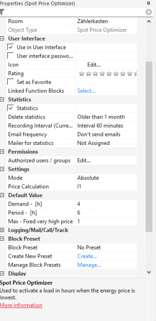

        wie schauen bei dir die Eigenschaften (Einstellungen, Standardwert) aus?

            Ok, standard... EDIT: Oha, ist ja gar nicht Standard... hatte das falsch im Kopf.
            Ich hab einen SPO absolut mit Tagesimpuls und einen SPO relativ mit Stundenimpuls.
            Sonst gleich wie du. Klappt soweit gut (bin aber noch nicht bei aWATTar, daher nur Trockentraining).

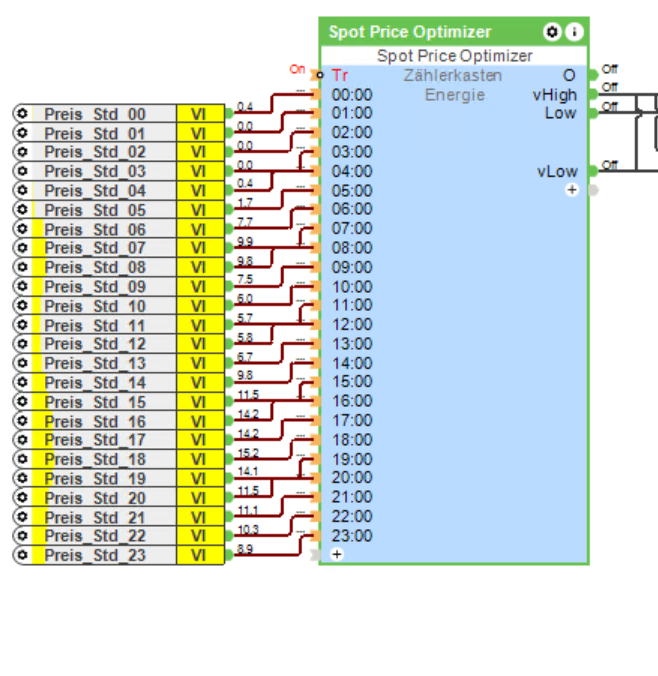

          Ich habe mal den Server neu gestartet, und einen Pule am Eingang angelegt. Das ist im Prinzip genau mein Verhalten:
          Der Preis ist hoch, das sieht man am Ausgang, trotzdem schaltet er den Ausgang O, warum? Ich möchte wenn es billig ist konsumieren nicht wenns teuer ist

            Ich denke, dass kommt von deinen Parametern:
            Demand = 4
            Period = 6
            Du möchtest also die 4 günstigsten Stunden der nächsten 6 Stunden. Und da ist halt alles High.
            Setze mal 4 und 24 (den Standardwert).

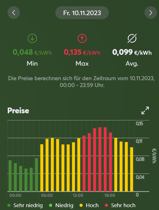

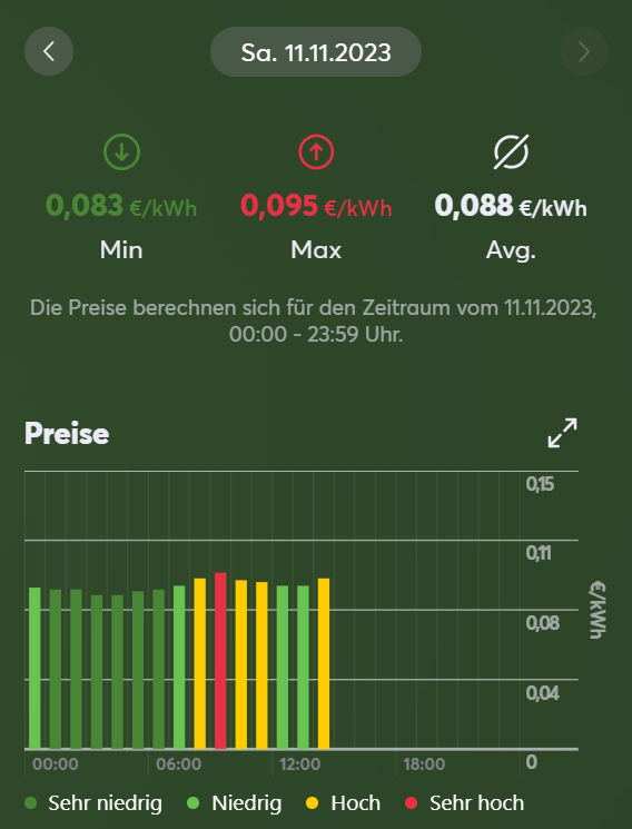

          Ist halt heute ein schlechter Tag zum Testen, wenn 3/4 der Zeit High/Very High ist. ;-)
Ansichten: 1272
Größe: 65,3 KB
          Morgen wird es besser:
Ansichten: 1239
Größe: 64,8 KB

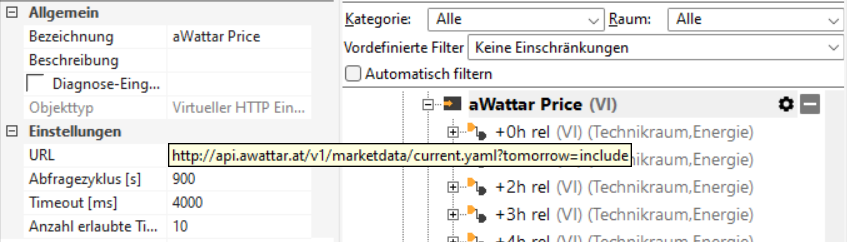

                    Spannend... bei mir geht das gut. Kannst du mal deine verwendete URL (des virtuellen Eingangs) posten?
                    Bei mir ist es http://api.awattar.at/v1/marketdata/...morrow=include

                      Ich habe http://api.awattar.at/v1/marketdata/current.yaml
                      OK das ist eine andere, aber ich glaube nicht das dies das Problem ist. Die Werte liegen links vom Baustein an und liefern Werte. Das Problem ist eher der baustein macht seine Arbeit nicht:

                        Wie meine URL sagt, kriegst du hier (um 14 Uhr) auch die Daten für Morgen. Bei deiner immer nur den aktuellen Tag.

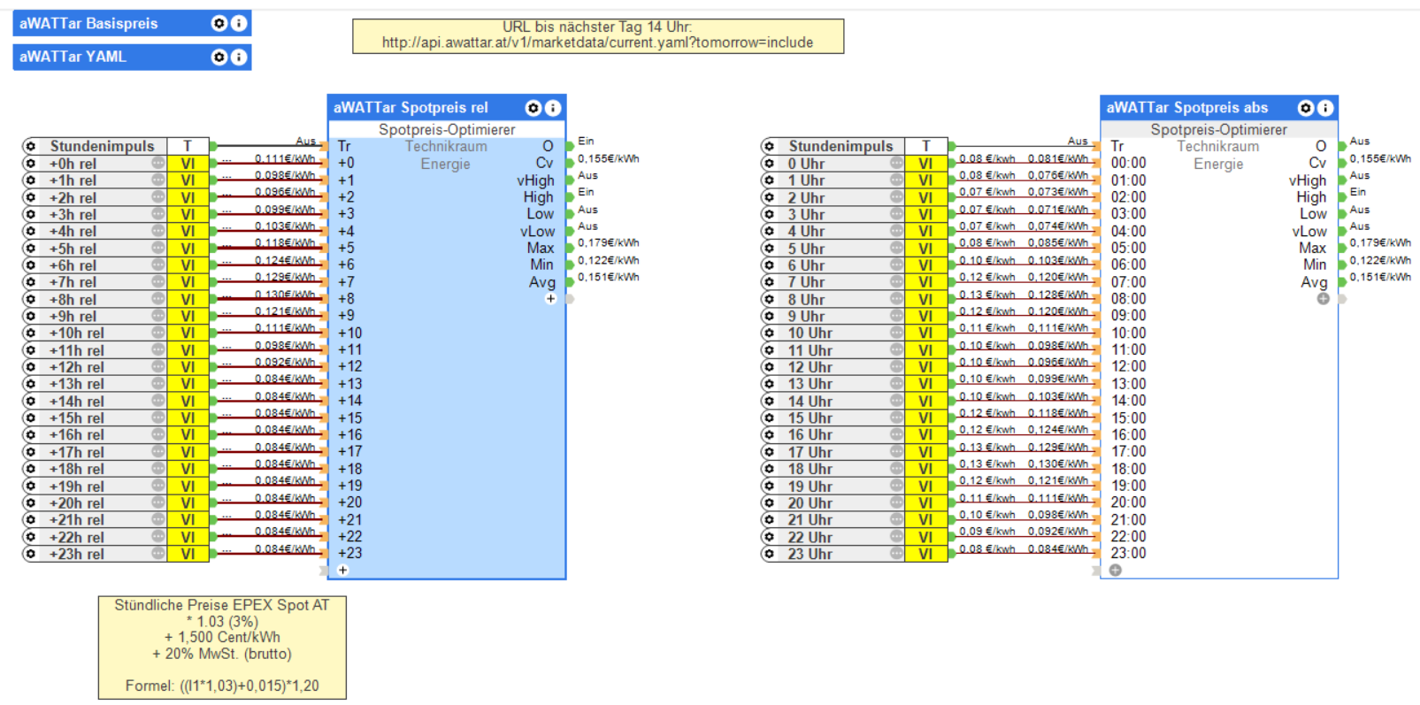

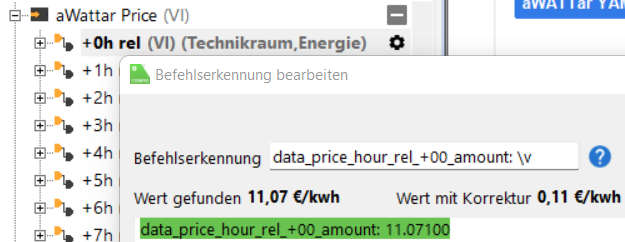

                        Ausserdem scheint es, als hättest du die Stunden (Uhrzeit) genommen und an den SPO mit relativen Modus geklemmt. Das rechnet er dann natürlich falsch.
                        Ich hab bei mir virtuelle Eingänge für die Uhrzeit, aber auch die relativen Stunden (t+n) erstellt und verwende an dem absoluten SPO die Uhrzeit, am relativen die Stunden.
                        Hier mein VI:
Ansichten: 1213
Größe: 87,1 KB
                        Hier meine VI Befehle:
                        Relativ +0h (also jetzt):
Ansichten: 1223
Größe: 56,2 KB
                        Die brauchst du von +0 bis +23 Stunden.

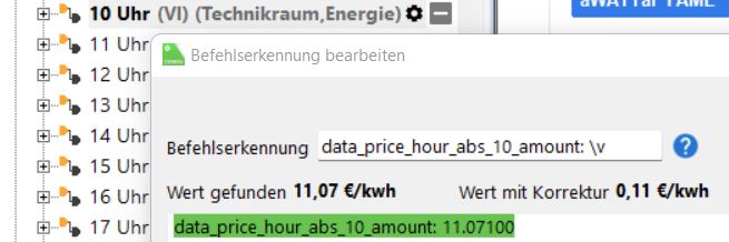

                        Absolut 10 Uhr (also auch jetzt):
Ansichten: 1223
Größe: 52,4 KB
                        Die brauchst du von 0 bis 23 Uhr.
                        Meine SPOs:
Ansichten: 1361
Größe: 469,5 KB
                        Die Formel habe ich in der Preisberechnung der SPOs hinterlegt, da von aWATTar der Epex Preis kommt und da noch der tatsächliche Strompreis berechnet werden kann (ändert nichts an der Gewichtung, aber der Mensch kann es in der App dann besser nachvollziehen, wo der tatsächliche Preis liegt.
                        Wie gesagt, ist bei mir noch Trockentraining, daher liegt bei mir noch nix an den Ausgängen. Man sieht aber, das hier High geschaltet wurde.
