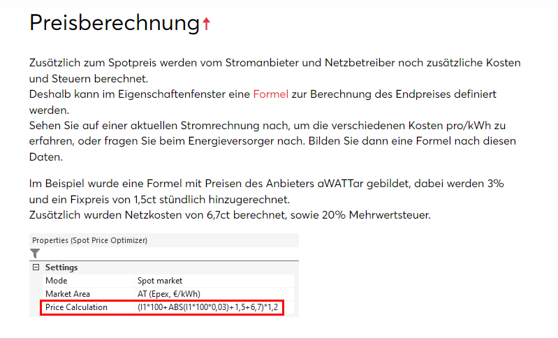

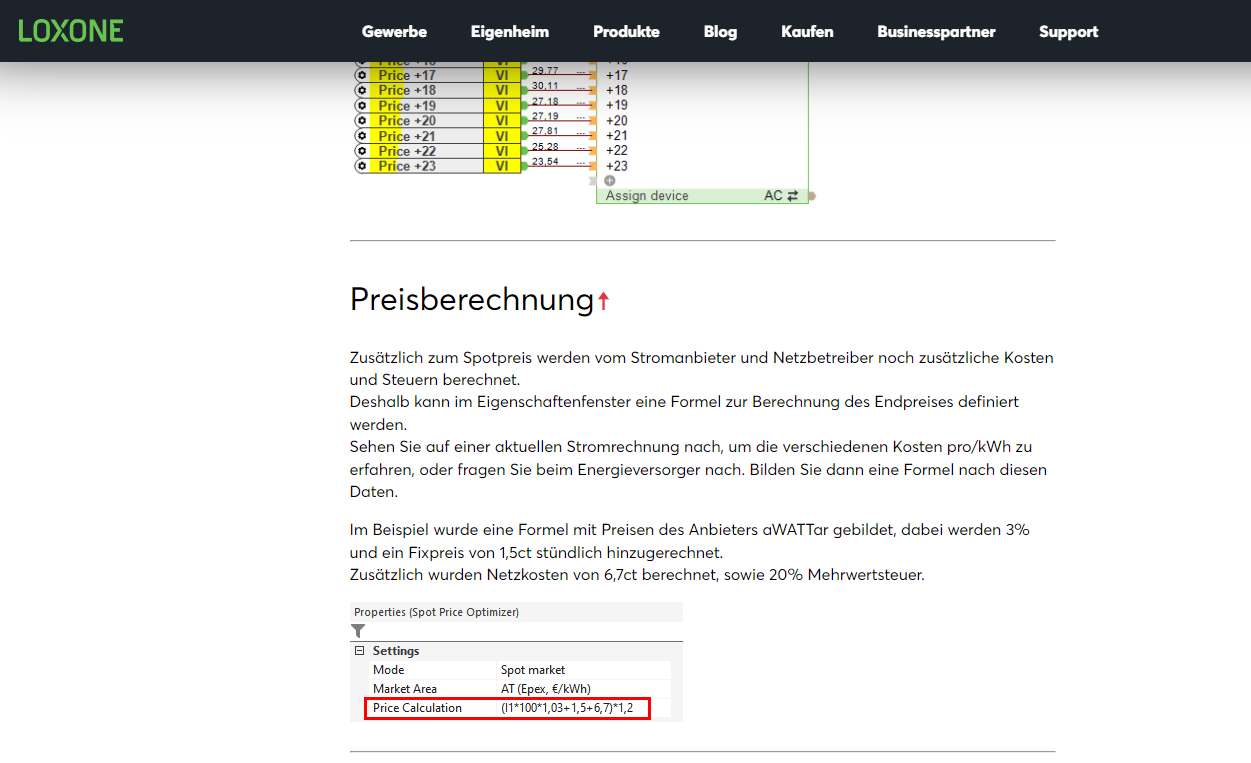

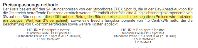

      Hallo, ich habe ein Problem mit der Preisberechnung im zusammenhang des Anbieters Awattar und negativen Strompreisen.
      Awattar gibt ja an das die 3% Aufschlag auch bei bei negativem Strompreis positiv ist. Das Beispiel auf der Loxonseite kann ja somit nicht stimmen wenn ich einen negativen Wert mit 1,03 multipliziere.......... wird dieser Größer Klicke auf die Grafik für eine vergrößerte Ansicht

      Ich kann die Formel im Loxone-Beispiel auch nicht nachvollziehen und rechne daher wie folgt: (I1*1,03+(1,5+6,7)/100)*1,2

        Hey, Loxone hat es angepasst in der Doku. Somit kann ich die Awattarkosten richtig berechnen!!Klicke auf die Grafik für eine vergrößerte Ansicht

          Habs bei mir umgebaut. Bei positiven Preisen wars schon richtig bei mir, aber ich hatte das Problem bei negativ Werten dass die Prozenz Aufschläge in die falsche Richtung addiert wurden, quasi mehr negativ, aber die 3% ja immer positiv sind.
          Mal schauen wies mit der neuen Formel läuft. Habs aber in Euro gerechnet.
          Vorher:
          ((I1*1,03)+0,015)*1,2
          nachher:
          (I1+ABS(I1*0,03)+0,015)*1,2
          Grüße Andi

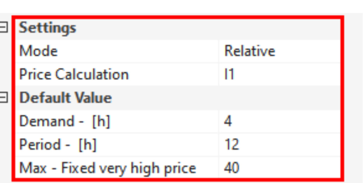

            Ich habe folgende Dinge beobachtet nach der Formeländerung, habt ihr das auch?
            1) Bei mir ist in der Grafik die Balken immer rit, es gibt kein gelb oder grün mehr
            2) Ich habe Logiken die vom Ausgang vLOW weg gehen. Die funktionieren nicht mehr, weil der Ausgang nie mehr aktiv ist
            • Haidy
              Haidy kommentierte
              ad 1) vielleicht lässt sich das mit dem Parameter "Max" beeinflussen und er ist bei dir zu tief eingestellt?
          • Hoga
            • 29.11.2017
            • 694
            #55
            wie soll ich das einstellen?

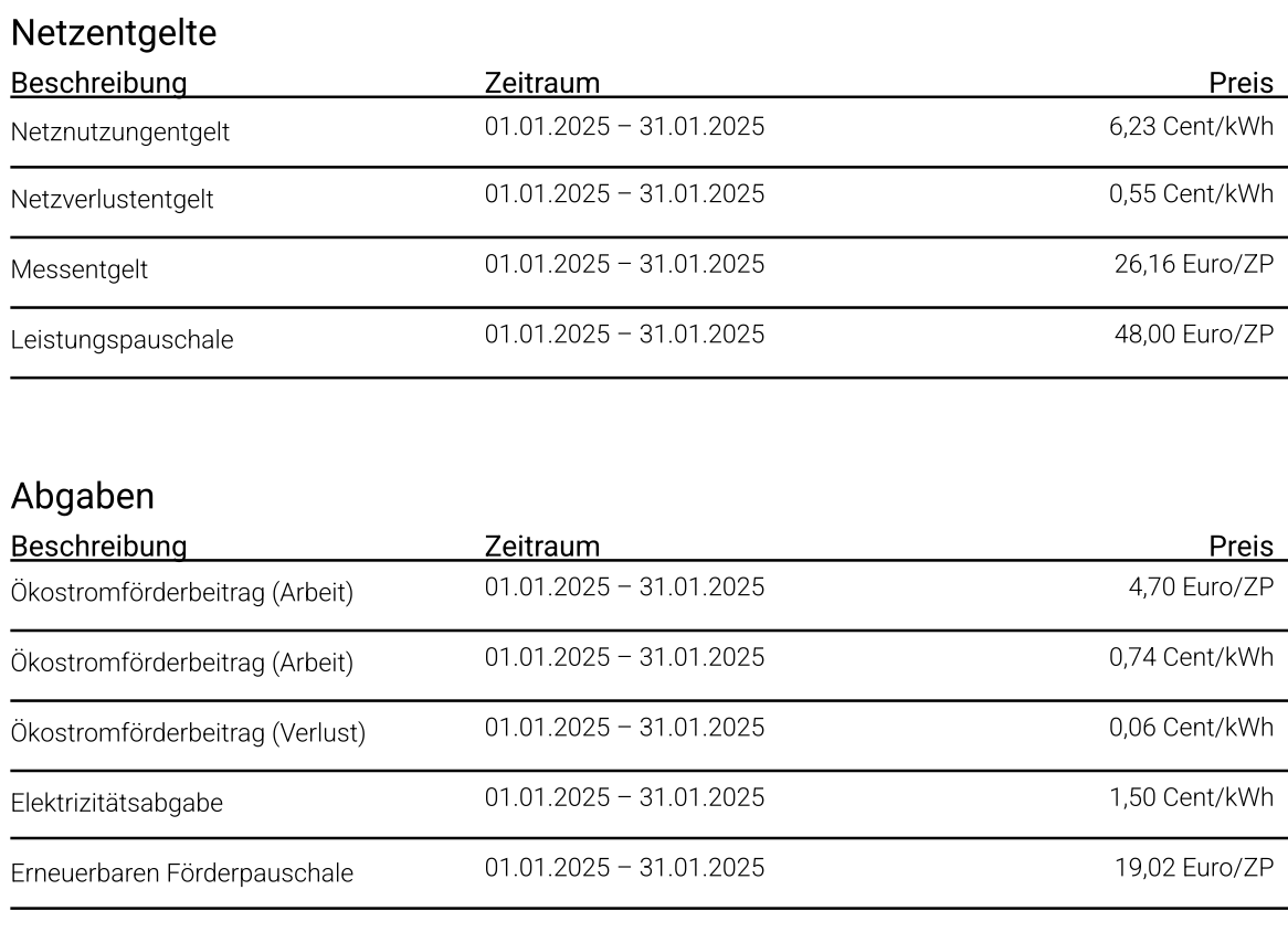

                Seit Ende der Strompreisbremse rechne ich wie folgt:
                • Vorher: (I1*1,03+(1,5+6,7)/100)*1,2
                • Nachher: (I1*1,03+(1,5+6,23+0,55+0,74+0,06+1,5)/100)*1,2
                Hier als Referenz noch die tatsächliche Abrechnung mit Netzbetreiber in Oberösterreich:
Name: Screenshot 2025-02-09 at 10.18.52.png
Ansichten: 246
Größe: 147,9 KB
                Die Entgelte/ZP (Zählpunkt) werden somit in meiner Berechnung nicht berücksichtigt.
