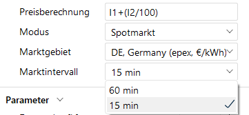

          Triple-M
          Stimmt so nicht ganz... Zumindest in DE lässt sich nun ein 15Min. Interval einstellen.
          Version ist die Beta von heute.
          Klicke auf die Grafik für eine vergrößerte Ansicht  Name: grafik.png Ansichten: 0 Größe: 37,9 KB ID: 470107
          In der Beta App sieht das dann so aus.

            Heute morgen nochmal geschaut und jetzt kann man es tatsächlich einstellen aber das ging definitiv nicht direkt nach der Installation bei mir.

            ich musste die App ( MacOS ) ebenfalls auf 16.1x RC ziehen ehe ich 15 Minuten auswählen konnte...

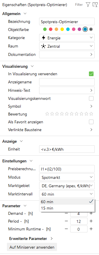

                  ich habe heute das neue Release 16.1.11.6 installiert. Leider kann ich den Spotprice Optimierer nicht auf 15 Minuten umstellen. Es werden nur 60 Minuten angezeigt. Ist das richtig so? Ich dachte mit dem neuen Release wird auch auf 15 Minuten umgestellt.
                  Gruß, Johny
                    • 7473
                    #85
                    Nein, das sollte gehen... Zumindest wenn es dein EPEX anbietet. Welches Land?
                    Klicke auf die Grafik für eine vergrößerte Ansicht  Name: grafik.png Ansichten: 0 Größe: 8,5 KB ID: 472926
                    PS: Ich würde nach dem Update die Config nochmal schließen... Es könnte sein das er die Info ob 15/60Min beim Start abfragt.
