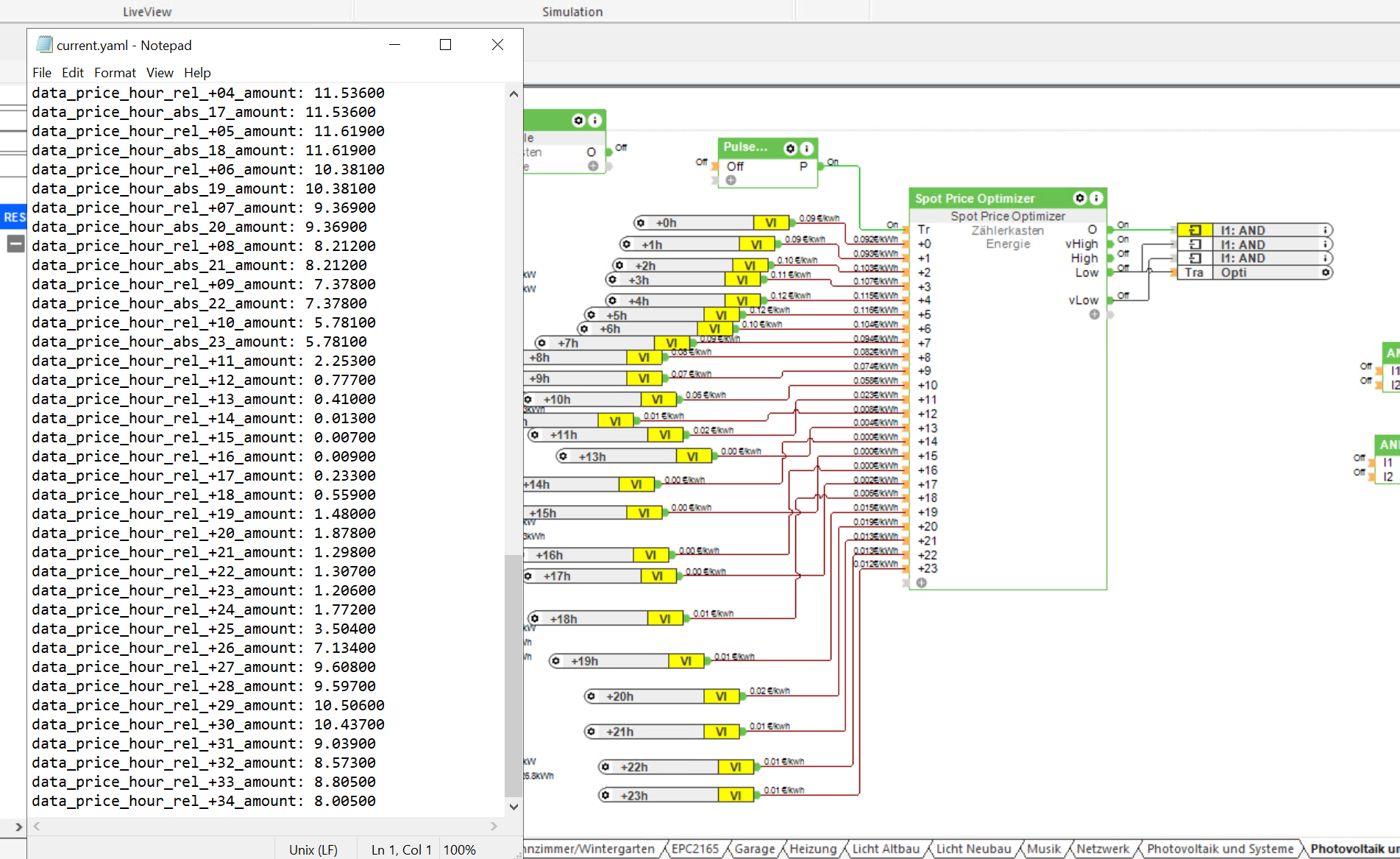

    Ich würde mal deinen Scheduler wegnehmen und den Trigger mit einem anderem Impuls (zB stündlich, wie bei mir, oder jede Minute oder per Taster in der App) auslösen. Und schau noch, wie oft du die Daten beim VI abholst, bei mir 900s.
    • Paz
      • 24.02.2022
      • 233
      Achja... scheinbar werden gelegentlich die Daten für den nächsten Tag nicht gezogen. Das habe ich noch nicht genauer analysiert, aber wie du weisst, kannst du im Browser checken, ob tatsächlich mehr Daten verfügbar sind:
      Nichtsdestotrotz müsste der SPO die richtigen Ausgänge schalten.​

            Wie man hier auch sieht, brauche ich mir für meinen Test hier diesmal wieder keine Hoffnungen machen. Die Daten sind in der xml von awattar nicht vorhanden
              Ich hoffe zu zahlst kein 12€ je kWh
              Da sollte doch 0,121€ stehen oder?

            Spannend... Schaut bei mir völlig anders aus. Das habe ich in der App gar nicht.
            Welche Config Version hat du?
            Und das yaml zeigt jetzt relativ bis +30h korrekt an.

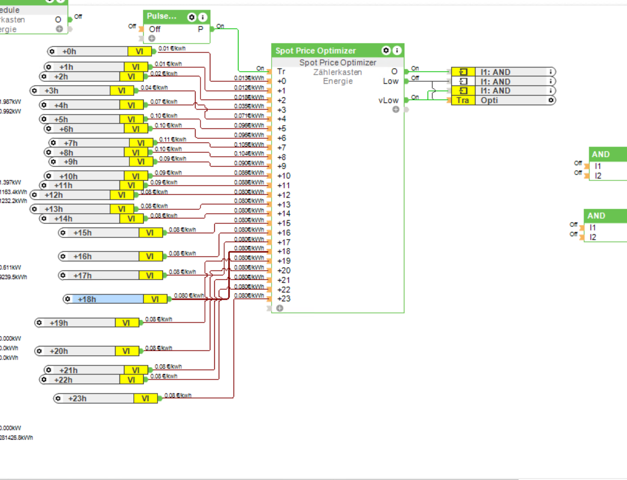

                  Hallo!
                  Ich habe jetzt deine Eingänge importiert, und an den Baustein angelegt:
Ansichten: 634
Größe: 225,6 KB
                  Die Preise die er anzeigt passen überhaupt nicht zu der awattar Seite.
                  Ich habe deine Formel auf mich angepasst, da ich den Hourly alt habe. Somit keine 1,5c mehr. Es ist aber egal ob die Formel oder I1 drinnen ist, die Preise ändern sich nicht (und stimmen auch nicht). Die Formel ist ((I1*1,03))*1,20
                  Mir ist der Unterschied zwischen Absolut und Relativ noch immer nicht klar. Zwar macht es Sinn wenn ich die Beschreibung lese, aber als praktischer Usercase verstehe ich es nicht
                  Ich sehe nun endlich bis in den nächsten Tag hinein

                      Hallo!
                      Also ich hab mir das heute nochmals angeschaut, hier meine Erkenntnisse:
                      1) Der Preis direkt am virtuellen Eingang ist irgendwie immer Bockmist, der am Baustein direkt links kommt eher hin:
                      Klicke auf die Grafik für eine vergrößerte Ansicht  Name: image.png Ansichten: 0 Größe: 477,0 KB ID: 411151
                      ​Was ist nicht verstehe ist, warum am Baustein links (Stunde 1,15,6)einfach als Preis 0 anliegt. Das ist eine glatte Lüge
                      Hier sieht man auch wieder die Situatiuon, das Preisgefüge ist aktuell laut dem Baustein hoch. Warum schaltet er dann den Ausgang O durch?

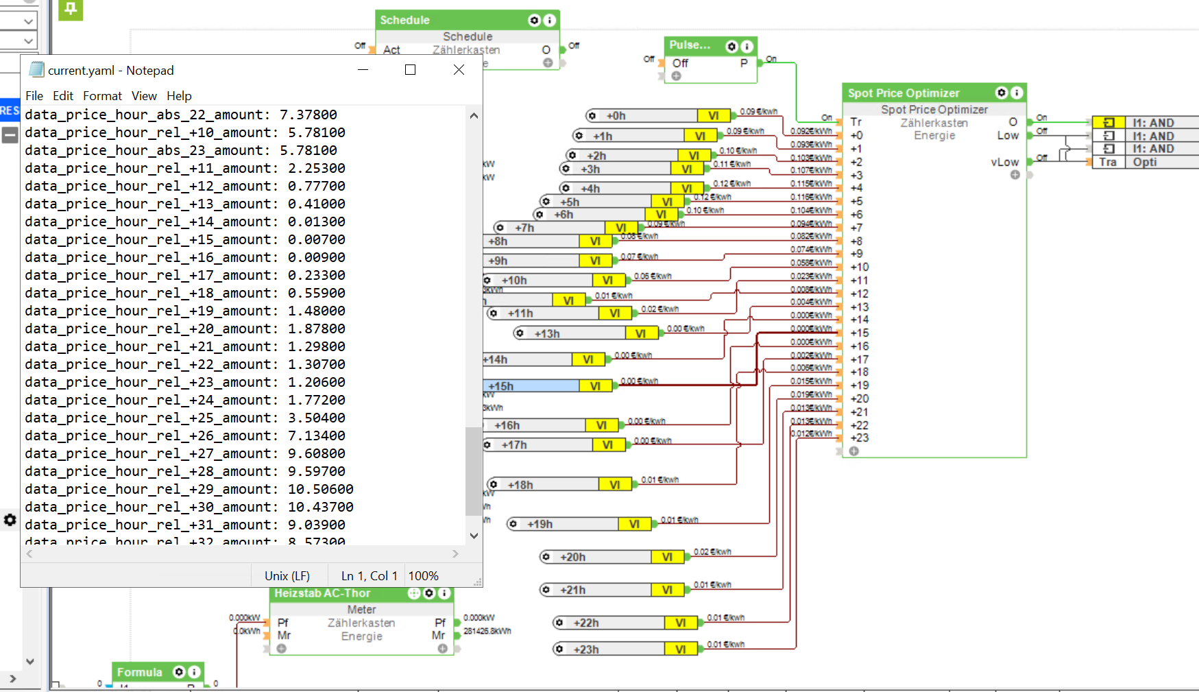

                      Danke mal für den weiteren Tipp. Das v3 verändert nur eine Stelle mehr, aber die Zahl bleibt die selbe. Es gibt zumindest schon Fortschritt zu berichten, dass jetzt mal die low Ausgänge aktiv geworden sind. Aber die Preise stimmen nach wie vor nicht:
Ansichten: 533
Größe: 648,5 KB
ID: 411254​Hier zb 20 Uhr 21 Uhr und 22 Uhr scheinen überhaupt nicht zu den VI Werten zu passen. Spannend ist auch, bei der Formel der Preiskalkulation ist egal was ich rein schreibe, dass Ergebnis ändert sich nicht. Hier ein extrem Beispiel:

                      • Paz
                        • 24.02.2022
                        • 233
                        #30
                        Du hast da "price_threshold" markiert, nicht die Werte für abs bzw rel.
                        Und Vorsicht: mit der Formel werden nicht die Eingangswerte verändert, sondern die Daten, welche in der App im SPO angezeigt werden. Blende dir rechts am Baustein mal alle anderen Ausgänge ein. Cv kannst du dann mit der aktuellen Uhrzeit bzw. +0 vergleichen und dann solltest du die Umrechnung sehen.
