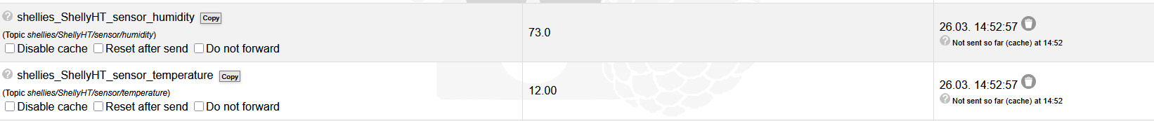

MQTT Gateway Daten werden nicht an Miniserver weitergegeben
Werte werden bei MQTT nur nach Änderungen gesendet, siehe Anleitung in der Loxwiki. Temp. und Feuchte sollten sich relativ schnell ändern, daher die Frage, ob die Namen genau passen?

Die Loxwiki funktioniert seit gestern nicht mehr, deswegen kann ich da nicht nachschauen. Da kommt immer Page not found on this server.
Was mir aufgefallen ist, wieso steht bei den Daten beim Gateway "so far not send" Was heißt das? Die Daten wurden an den Miniserver nicht weitergegeben?

Frage zu MQTT-Gateway:
in der Liste der Incoming Overview - http VI erscheint bei allen Einträgen
ein Fragezeichen (ausser bei denen, wo Do not forward angehakt ist).
Unter last arrived steht: Not sent so far (cache).
Alle Daten kommen aber

Achso ok das ist ein Bug. Mit dem kann ich ja noch leben.

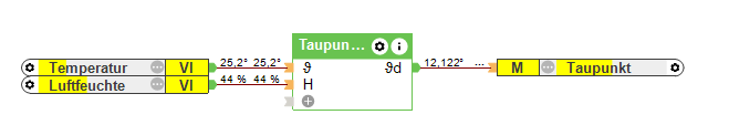

Ich bin mir aber auch sicher, dass die VI Eingänge richtig benannt sind, weil ich habe ja nur kopieren und einfügen in die Config gemacht. Kann es sonst noch an etwas liegen?
Wenn die Namen der Objekte/virtual Inputs und die allgemeinen Settings vom MQTT Gateway zum MS passen, dann kannst Du dort ein "Restart" des Dienstes vornehmen. Dann werden alle Werte nochmal an den MS gesendet. Wenn die dann beim MS nicht ankommen, liegt ein Konfigurationsproblem vor.
