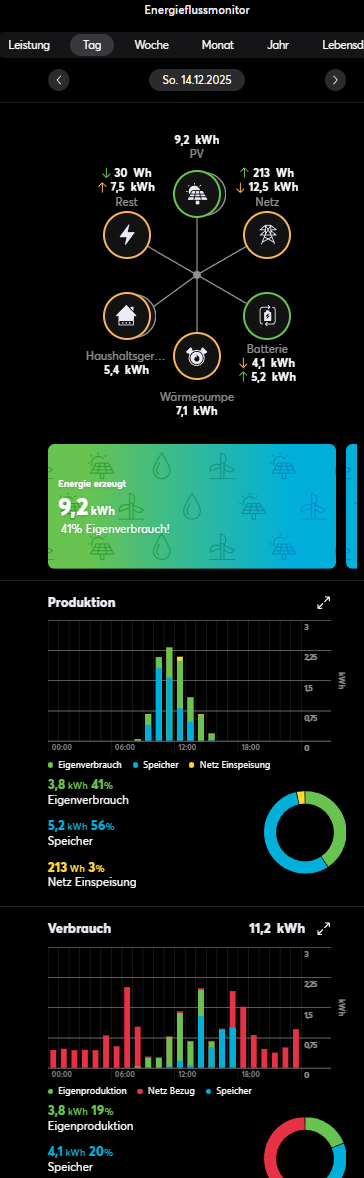

      Nein habe nur 1 Speicher. Das ist nicht der Ladestand des Speichers!
      Ich interpretiere die Grafik so.
      Von meiner PV-Produktion wurden 41% direkt verbraucht, 56% wurden in den Speicher geschoben und 3% ins Netz eingespeist....
      Zuletzt geändert von flump; 15.12.2025, 10:54.

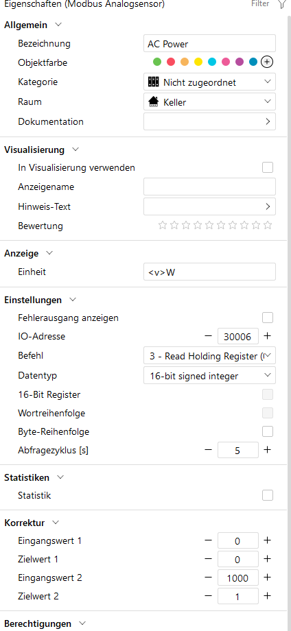

          Speicher kam an :-) Support hat mir auch sofort die V144 zukommen lassen und ModbusTCP läuft schon mal.
          Aber irgendwie komme ich mit den Werten nicht ganz klar. Der AC Power sollte doch eigentlich anzeigen wieviel Leistung gerade in die Batterie geschoben wird, bzw. wieviel gerade entladen wird?? Bei mir zeigt er über 6000 Watt an was ja nicht sein kann.. Dieser sollte ja je nachdem negativ oder Positiv sein oder? Wie hast du das am Zöhlerbaustein angeschlossen?
          • Haube
            Haube kommentierte
            Hallo du mußt den Datentype auf 16-bit signed integer setzen dann gehts

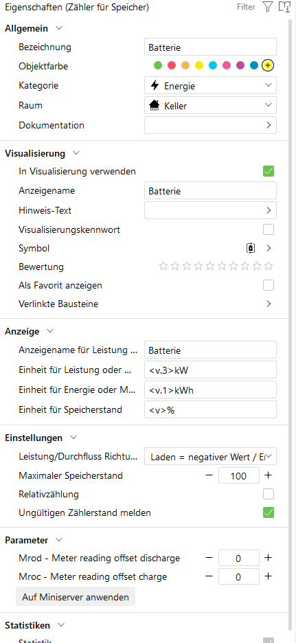

          Habe es nun folgendermaßen gelöst:
          Register 30001 = Laden
          Register 30006 = Entladen
          Komischerweise ist es so: wird entladen dann springt der Wert von Laden auf über 6000W, anders herum genauso, wird geladen dann springt der Wert von Entladen auf über 6000W-keine Ahnung warum....
          Habe nun einen Statusbaustein verwendet um den Eingang Pf vom Zählerbaustein zu verwenden. Im Statusbaustein ist eine kleine Formel damit ich einen negativen Wert fürs Laden bekomme.

            Gargamel
            Der Venus liefert am Register 30006 W (und nicht kWh).

            • Gargamel
              • 16.12.2018
              • 774
              Ah okay, dachte nachdem mit 1000 dividiert wurde ergibt es kWh?
              Aber Problem ist ja das der 30006 nur die Leistung vom entladen ausgibt. Wird geladen dann spuckt der 30006 irgend ein Wert über 60000W.
              Register 30001 gibt die Leistung vom Laden aus.
              Ist das bei dir nicht so?

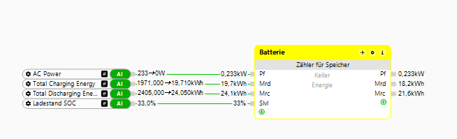

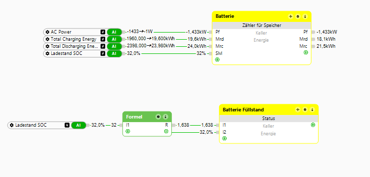

              • flump
                • 20.07.2016
                • 136
                Nein das ist bei mir nicht so.
                Akku wird mit 1,433 kW geladen.
Ansichten: 1330
Größe: 26,6 KB
                Akku wird mit 0,233 kW entladen.
Ansichten: 1294
Größe: 16,4 KB

                  Das ist ja witzig. Dann scheint der 30006 bei dir richtig zu funktionieren und bei mir nicht.
                • flump
                  flump kommentierte
                  Mir fällt noch auf, dass du deinem Sensor für Register 30006 durch 10.000 dividierst anstatt 1.000!
                  Das Register gibt Watt (W) aus, dividiert durch 1.000 ergibt kW.
                  Zuletzt geändert von flump; 20.12.2025, 14:54.
                • Gargamel
                  Gargamel kommentierte
                  Jetzt habe ich den Fehler gefunden... Ich hatte den falschen Datentyp eingetragen, bzw. nicht geändert! Richtig ist "16-bit signed integer" :-)
