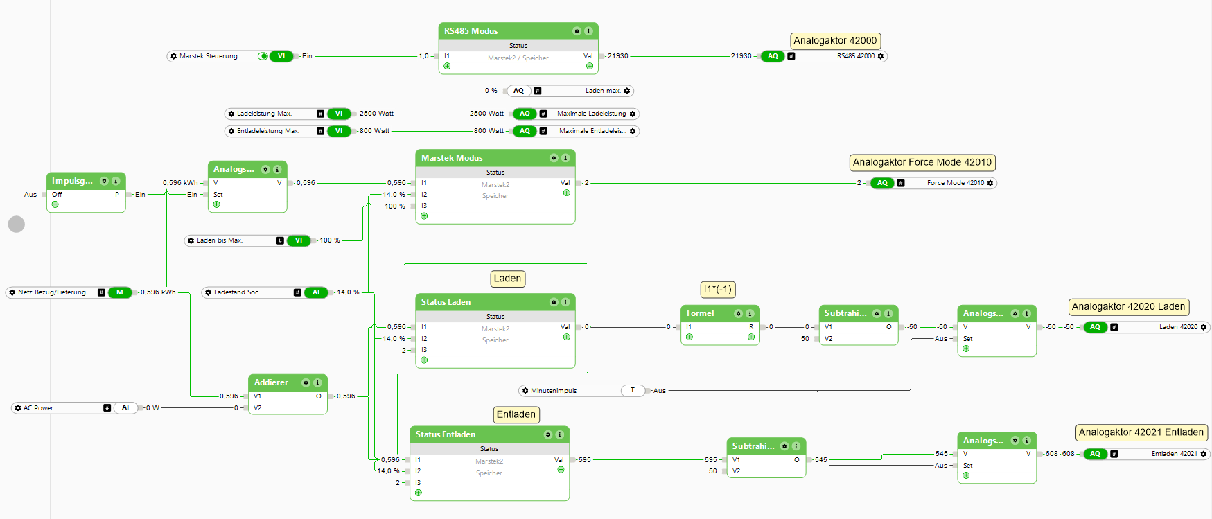

        Wollte mal nachfragen ob jemand meine Steuerung nachgebaut hat? Bin ehrlich gesagt noch nicht 100% zufrieden weil der Speicher relativ oft und unnötig zwischen Laden/Entladen/Standby schaltet.
        Habt ihr da eventuell noch Verbesserungsvorschläge? Mir fällt nix mehr ein. :-)
        Hallo Gargamel und Marstek Venus E Betreiber,
        die Marstek Venus E-Steuerung aus Post #17 habe ich nachgebaut und dabei sind einige Fragen aufgekommen. Würde mich freuen, wenn du bzw. Ihr mir bei der Beantwortung der folgenden Fragen helfen könntet.
        1. Zum Status Baustein "Marstek Modus":
        An diesem Baustein ist der Eingang "I1" mit dem Sensor "Netz Bezug/Lieferung" verknüpft. Der Sensor "Netz Bezug/Lieferung" wird hier in kW (negativ für Überschuss, positiv für Netzbezug) ausgegeben. In den Eigenschaften des Status Bausteins ist als Bedingung für das Entladen "I1">100 angegeben. Diese Bedingung trifft doch niemals zu? Ist hier nicht 0,1 richtig? Für das Laden ist die Bedingung "I1"<100 angegeben. Dies trifft immer zu, wäre hier ebenfalls 0,1 richtig?
        An diesem Baustein ist der Eingang mit dem Sensor "Netz Bezug/Lieferung" verknüpft. Muss nicht hier auch die aktuelle Leistung der Batterie addiert werden, analog zu den Status-Bausteinen "Laden" und "Entladen"
        Vor diesem Baustein ist ein Impulsgeber mit Analogspeicher vorgeschaltet, um zyklisch den Wert schalten zu können. Welches Zeit-Intervall ist beim Impulsgeber eingetragen und was ist der Hintergrund für diese Intervall-Regelung?
        2. Zum Staus Baustein "Laden"
        Dem Status-Baustein ist eine Formel nachfolgend. Was wird hier umgerechnet? Ist das evtl. der Vorzeichenwechsel um dem Register 42020 die positive Ladeleistung in W zu übergeben?
        In den Eigenschaften des Status-Bausteins ist eine Ladeleistungsbegrenzung auf 800W bei SoC größer 85% implementiert, was ist der Hintergrund für diese Begrenzung?
        Dem Statusbausteinen "Laden" und "Entladen" ist jeweils ein Minutenintervall mit Analogspeicher für die Änderung der Lade-/Entladeleistung nachgeschaltet. - Aus welchen Gründen?
        3. Zum Staus Baustein "Entladen"
        An diesem Baustein fehlt die Verbindung vom Sensor "Netz Bezug/Lieferung" auf Eingang "I1" vom Status-Baustein Entladen? Oder habe ich den Baustein nicht verstanden?
        4. Verbesserung der Regelungsgüte
        Im Post #20 hast du in den Kommentaren erwähnt, dass du den PV Überschuss nimmst und ihn mit 100 subtrahierst.
        Kannst du mir sagen an welcher Stelle in der Batteriesteuerung du diese Formel eingefügt hast?
        Allgemein: Ist der Sensorwert "AC Power" beim Batterie-Laden in deiner Config negativ?

          Hallo Andreas,
          ich versuche mal die Fragen zu beantworten. Muss vorab erwähnen das ich inzwischen noch ein paar kleinigkeiten geändert habe.
          1. richtig, hier habe ich nicht mehr <100 und >100 sondern überall 0, sprich <0 und >0
          - der Impulsgeber dient dazu das der Modus nicht ständig zwischen Laden und Entladen switcht. Hier habe ich ON 30 und off 5
          2. richtig, hier ist die Formel I1*(-1) damit das vorzeichen geändert wird
          - ab 85% soll der Akku die restlichen 15% nur noch mit 800 Watt laden, das dient der Schonung des Akkus damit er nicht mit Volllast das Ende erreicht. Der Minutenimpuls dient hier auch wieder damit nicht jede kleine Änderung übergeben wird.
          3. stimmt natürlich, hier muss Noch Netz/Bezug an I1. Diesen habe ich vorher noch mit AC Power addiert.
          Anbei nochmal ein Screenshot der aktuellen Config. Läuft soweit sehr gut

            Hallo Gargamel,
            danke für die Erklärungen, klingt sehr plausibel.
            Würdest du noch die Bedatung der 3 Status-Bausteine posten, hier würde mich vor allem die (einstellbare) 100% Begrenzung am Marstek-Modus interessieren.
            Ich habe übrigens als Eingang "I1" am Marstek-Modus Baustein für die Umschaltung der Lade-Modi die Summe aus Netzbezug und AC_Power verknüpft. Damit fallen ein Großteil der Umschaltungen weg.
            Ich versuche aktuell mit einer Glättung des Netzbezuges die Umschaltungen in den Griff zu bekommen, alternativ zu deinem Weg mit der Taktung der Befehle.
