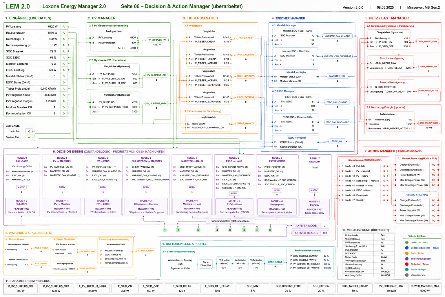

      Hi @peterchrisben,
      ich habe eine ähnliche Konstellation. Mein Marstek kommt am Mittwoch. In den letzten Tage habe ich die KI bemüht und das ist der aktuelle Stand. Ich vermute da kann man wirklich eine Wissenschaft draus machen.

        Moin Rene, ganz so schlimm wie bei deinem Ki-Bild ist es dann noch nicht.
        Den E3/DC musst nicht wirklich „Beachtung“
        schenken, da er ja selbständig lädt und entlädt.
        Ich benutze den Energiemanager und Regel den E3/DC Speicher über die SOC und Minimum-Ladeleisung die man am Energiemanager angeben kann. Die restliche Energie wird dann an die Venus E3 verteilt.
        Das hatte ich bis vor
        kurzem so gelöst, das ich beide Venus E im Energiemanager angelegt hatte.
        Das war mir aber am Ende zu träge und ich wollte ne Möglichkeit haben, das beide annähernd die gleichen Zyklen haben.
        Das habe ich dann so gelöst, das ich mir ne eigene Logik hinter dem Energiemanager gebaut habe, die mir die zur Verfügung gestellte Leistung auf meine zwei Venus E verteilt oder eben auch nicht, sofern die PV-Prognose nicht so doll ist.
        Dazu habe ich mir noch paar kleine Überwachungen gebastelt, die checken ob ein Akku einen anderen lädt oder gerade viel Überschuss da ist, dann wird ne Neuberechnung des EM ausgelöst.
        Das wichtigste ist, das die Marstek etwas Träger reagieren als der E3/DC.
        Habe da viel gebastelt, jetzt ist die richtige Zeit dafür.
        Bin sehr zufrieden mit dem Ergebnis.
