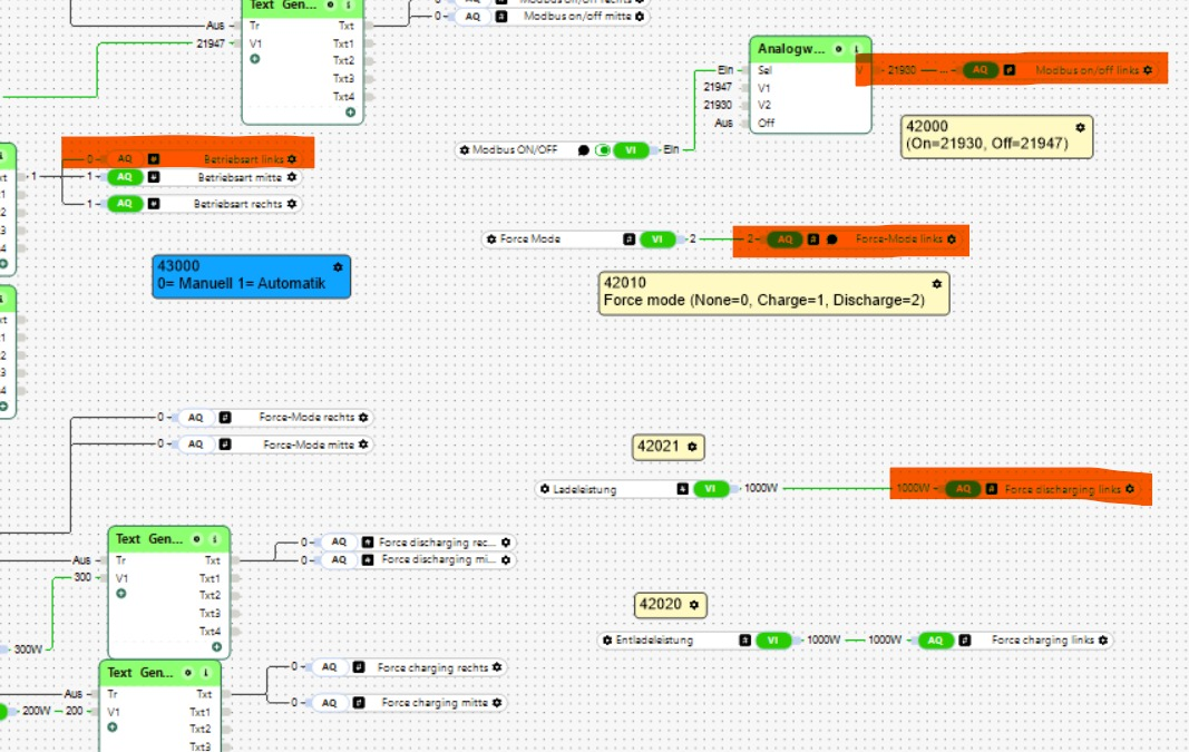

    Markra3367 : Schreib oder zeig dich mal wie Du es machst in der Config. Du schreibst immer nur das nicht funktioniert.
    Nochmal: Du musst den RS485 Control Mode setzen, ansonsten kannst du keine Befehle an die Marstek senden, bzw. sie reagiert nicht.
    2. Du musst den FORCE MODE auf Laden oder Entladen setzten, je nachdem was du möchtest.
    3. Dann den Wert an FORCE CHARGE POWER übergeben, mit wieviel Leistung geladen werden soll.

      Hallo. Vielen Dank im Voraus... Kurz zum Setup: 3 Stk Venus E3.0 V148 mit CT002 Marstek Smartmeter. Inbetriebnahme mittels Marstek-APP und WLAN ohne Probleme. Ergänzung LAN Verkabelungen an allen 3 Speichern. Zuordnung von statischen IP Adressen. Aufbau MOdbus TCP Verbindung mit Miniserver. Alle Register können problemlos gelesen werden. Schreiben lässt sich jedoch meiner Beobachtung nach nur 43000 ohne Probleme.

            ich frage nochmal: Was sendest du an 44002 und 44003?

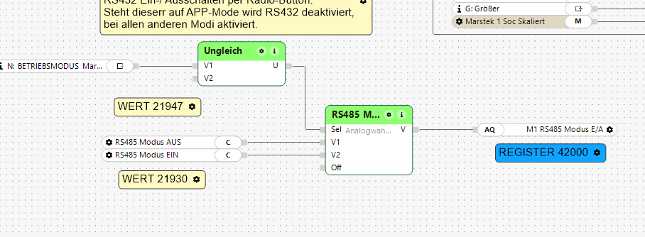

              Also auf dem ersten Blick frage ich mich, was das Register 43000 ist? Ich setze den RS485 mit Register 42000, dort wird entweder der Wert 21947 (AUS) oder 21930 (EIN) gesendet ( siehe Screenshot)
              Dann den FORCE MODE ( 0= STANDBY, 1= LADEN, 2= ENTLADEN ) auf Register 42010.
              Dann die Leistung in Watt auf das Register 42020 (LADEN) oder 42021 (ENTLADEN).

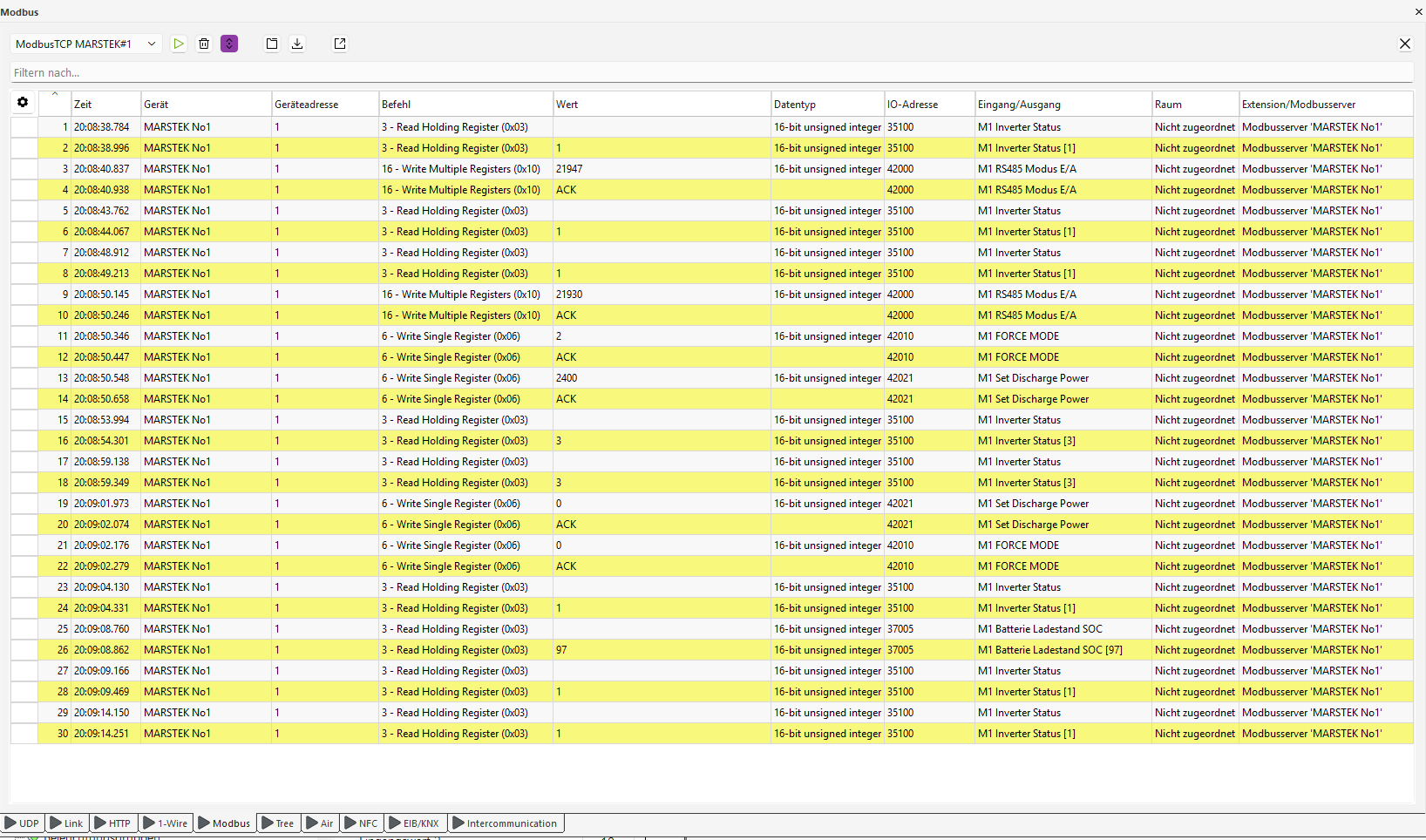

              Der zweite Screenshot zeigt meine MODBUS-Kommunikation. Ich habe einmal RS485 ausgeschaltet, dann wieder eingeschaltet.
              Dann auf ENTLADEN MANUELL mit 2400Watt... dann wieder auf AUTOMATIK ( das ist ein MODUS von mir, wo meine LADE / ENTLADE-LOGIK greift.
              Das sieht mal ganz anders aus wie bei Dir!!

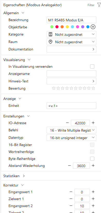

                So... ersten Fehler bei Dir gefunden. Das REGISTER 42000 ist bei dir WRITE SINGLE REGISTER (0x06)... sollte aber so wie auf dem Bild aussehen.
                Nimm mal meine Modbus-Vorlage, dann sollten alle Register passen.
                Das sollte es aber schon gewesen sein. Wenn der erste Befehl auf MODBUS umzuschalten schon nicht richtig ankommt, kann der Rest nicht funktionieren.
                Bin gespannt ob es jetzt geht.

                  Hallo. Vielen Dank für deinen Tipp. Jedoch auch mit 16 - Write Multiple Registers (0x10) beim Modbus ON/OFF Befehl keine Besserung... Es wird für ca 3 Sekunden die gewählte Leistung vorgegeben und springt dann wieder auf 0.... Dann geht es von vorne los

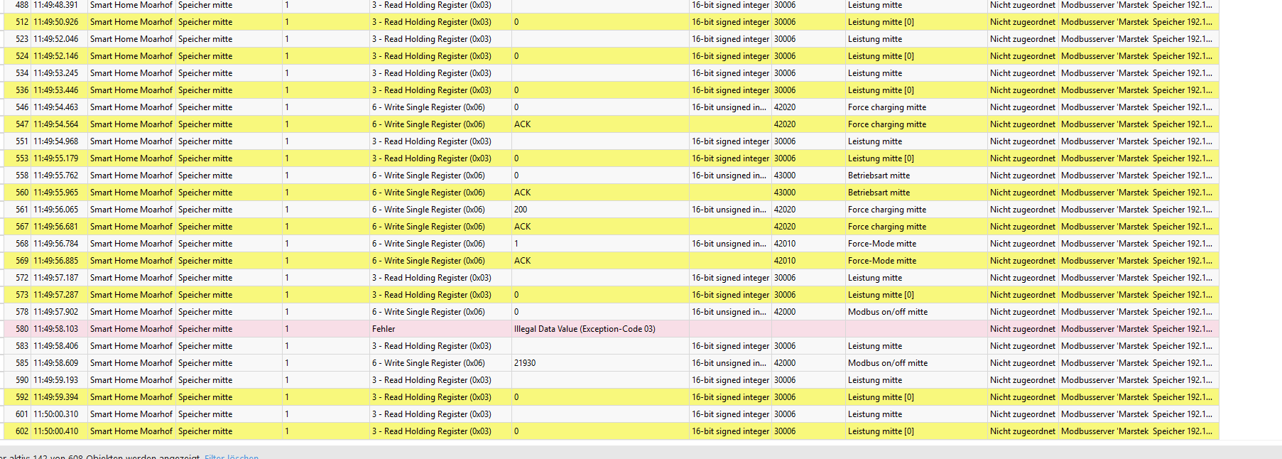

                  Markra3367 SENDE mal eine MAX CHARGE POWER von 400. Anschließend setzt den FORCE MODE auf CHARGE. Schau im Anschlusd ob das CHARGE im Status Register 35100 angezeigt wird. Dort sollte die Zahl 2 kommen (CHARGE).
                  Dann schicke über SET CHARGE POWER einen Wert von 300 Watt
                  Zeichne das mal per Modbus-Monitor auf stell das hier rein.

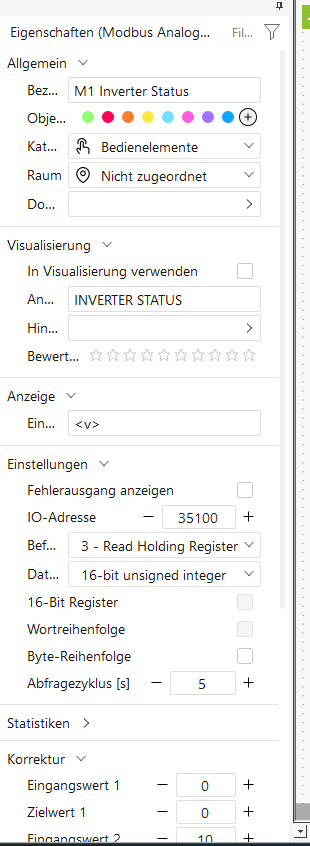

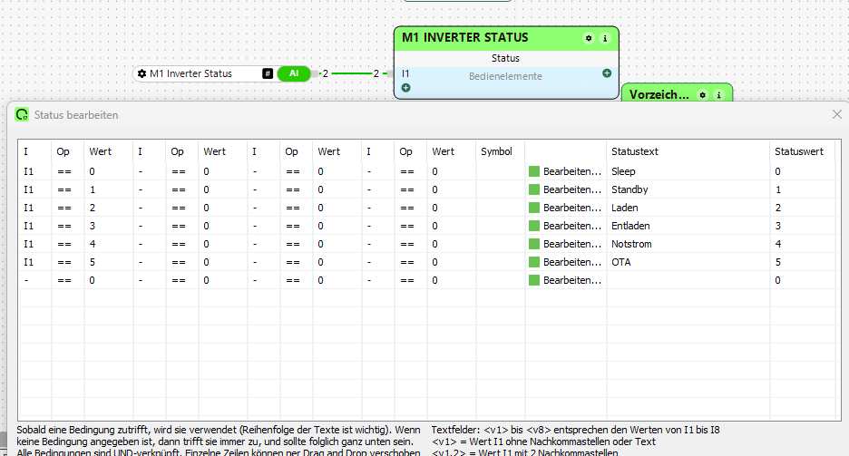

                  Ich hänge noch mal ein zwei Schreenshots vom INVERTER STATUS REGISTER im Beitrag an.
