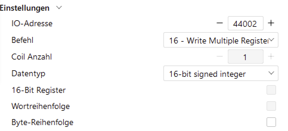

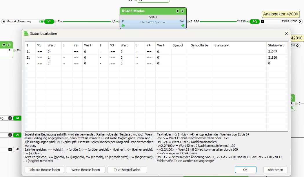

    BBenda könntest du hier nicht Screenshots teilen, wie du die beiden Register 44002 und 44003 konfiguriert hast?
    Analogaktor mit welchen Settings?

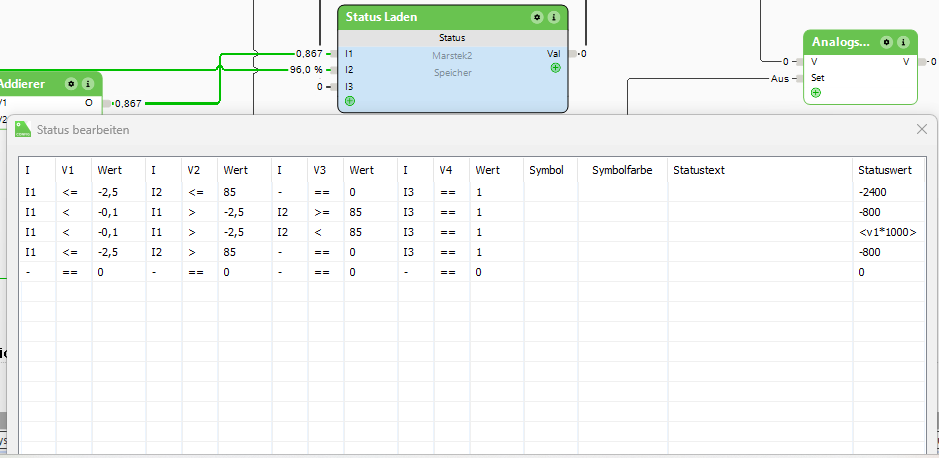

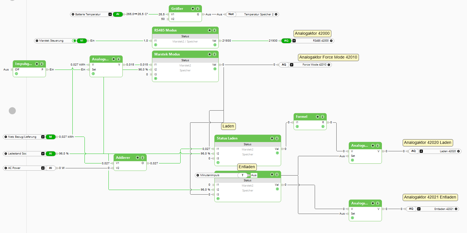

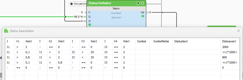

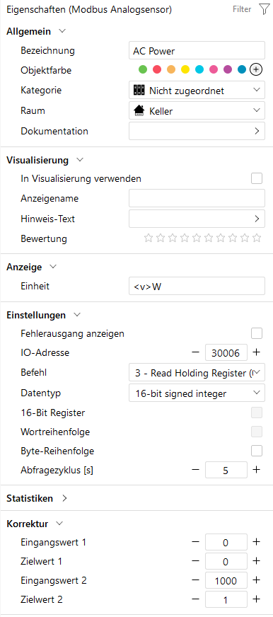

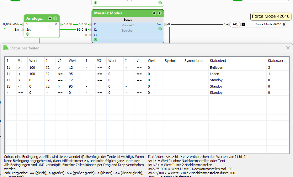

      Hab heute mal meinen zweiten Marstek Venus 3 in Betrieb genommen. Der erste Venus läuft im Eigenverbrauchsmodus über einen EcoTracker. Der zweite Speicher läuft komplett über Loxone ohne SmartMeter. Wie gesagt, habe den zweiten erst heute eingebunden und es scheint zu funktionieren. Der Ablaufs ist folgendermaßen.
      - Zuerst muss der Analogaktor RS485 aktiviert werden ( 21930 = EIN , 21947 = AUS ) Sobald dieser EIN ist übernimmt Modbus die Steuerung. Das mache ich mit einem Virtuellen Schalter händisch. Siehe Screenshot
      - Dann muss je nach Bezug oder Leistung der Force Mode anhand eines Analogaktors auf Laden oder eben Entladen gestellt werden. Siehe Screensot
      - Nun muss eigentlich nur noch dem Speicher gesagt wieviel Überschuss vorhanden ist oder wieviel Verbrauch man momentan hat und mit diesen Werten wird dann der Speicher Beladen oder Entladen. Hier muss aber noch die aktuelle Ladeleistung zum Überschuss addiert werden.

        Gargamel ja danke vielmals, es klappt

        Hi Gargamel. Bin dabei deine Programmierung nachzubauen. Dazu habe ich noch folgende Frage: Die Werte des Merkers "Netz Bezug/LIeferung" kommen woher? Ist das der Wert "Leistung" des Zählerinterface? Mich verwirrt, dass du hier die Einheit kWh ausgibst. Der Netzbezug bzw. die Lieferung wird aber ja in kW ausgegeben..

        Hi @Gargamel,
        welche Auswirkung hat den AC Power beim Laden/Entladen? Wieso addierst du das zum Netzbezug/Netzeinspeisung?
        Wird dadurch nicht ständig die Lade/Entladeleistung beeinflusst?

      Wollte mal nachfragen ob jemand meine Steuerung nachgebaut hat? Bin ehrlich gesagt noch nicht 100% zufrieden weil der Speicher relativ oft und unnötig zwischen Laden/Entladen/Standby schaltet.
      Habt ihr da eventuell noch Verbesserungsvorschläge? Mir fällt nix mehr ein. :-)
      • Gargamel
        Gargamel kommentierte
        Hallo Peter,
        genau so habe ich es mittlerweile gelöst. Ich nehme den PV Überschuss und subtrahiere ihn mit 100 Watt. Damit funktioniert das jetzt wunderbar.
        Kannst dich drauf freuen, läuft wirklich erstaunlich gut.

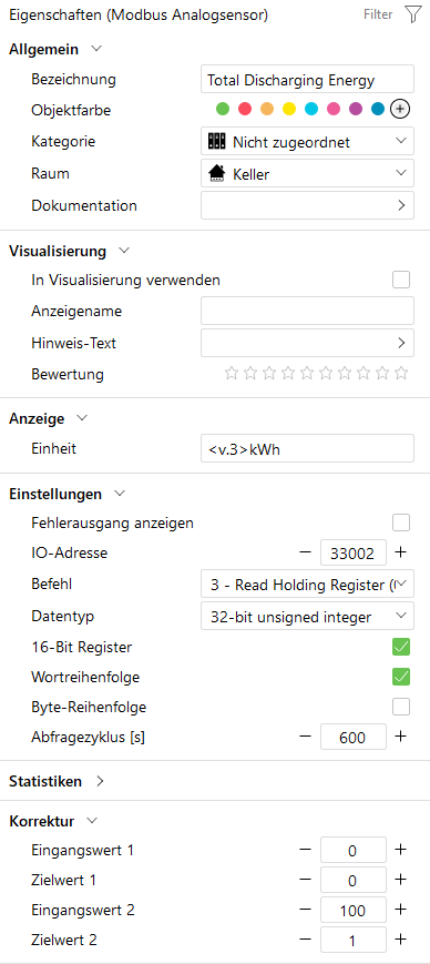

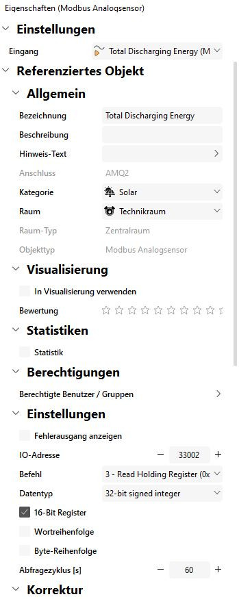

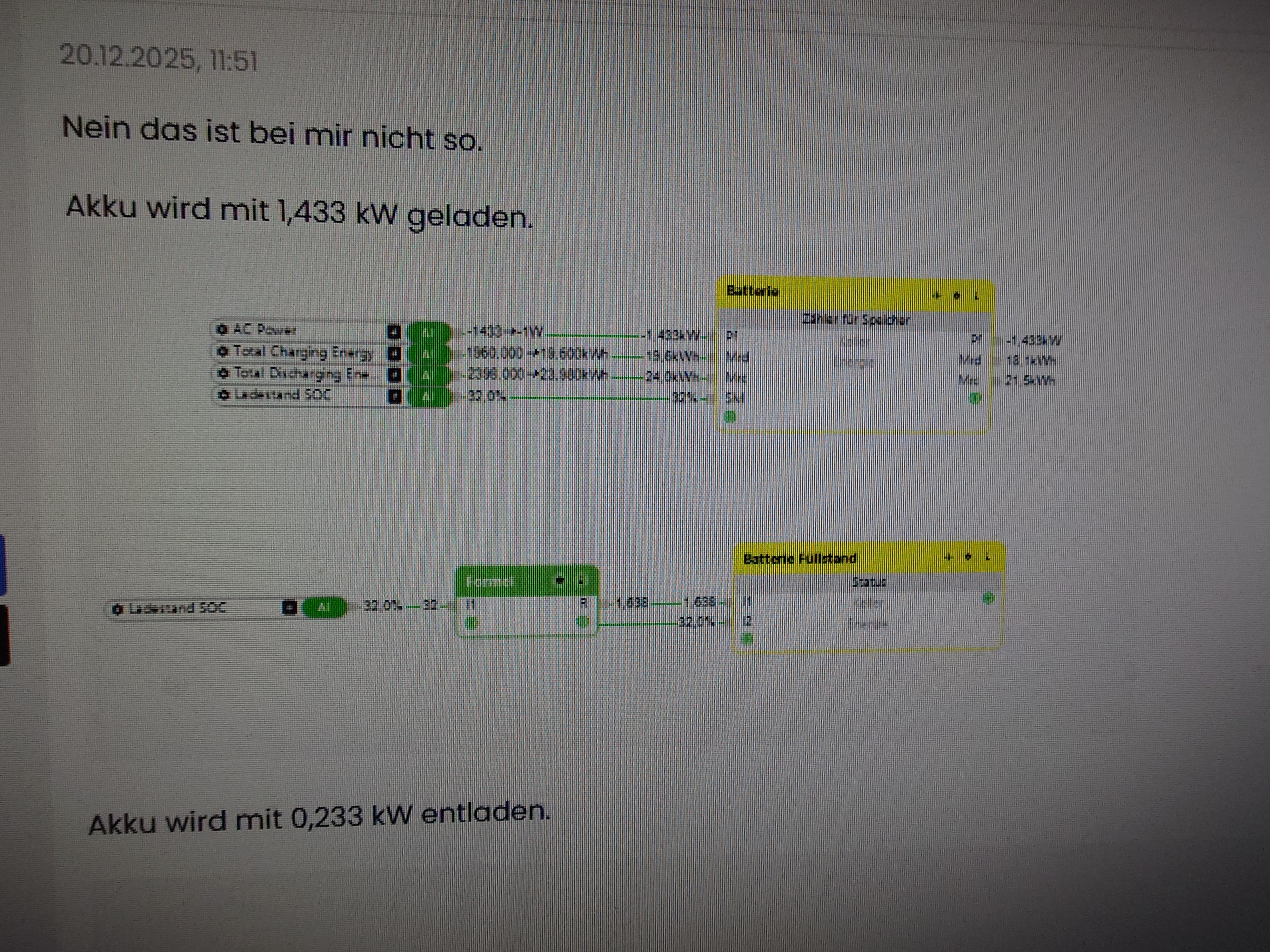

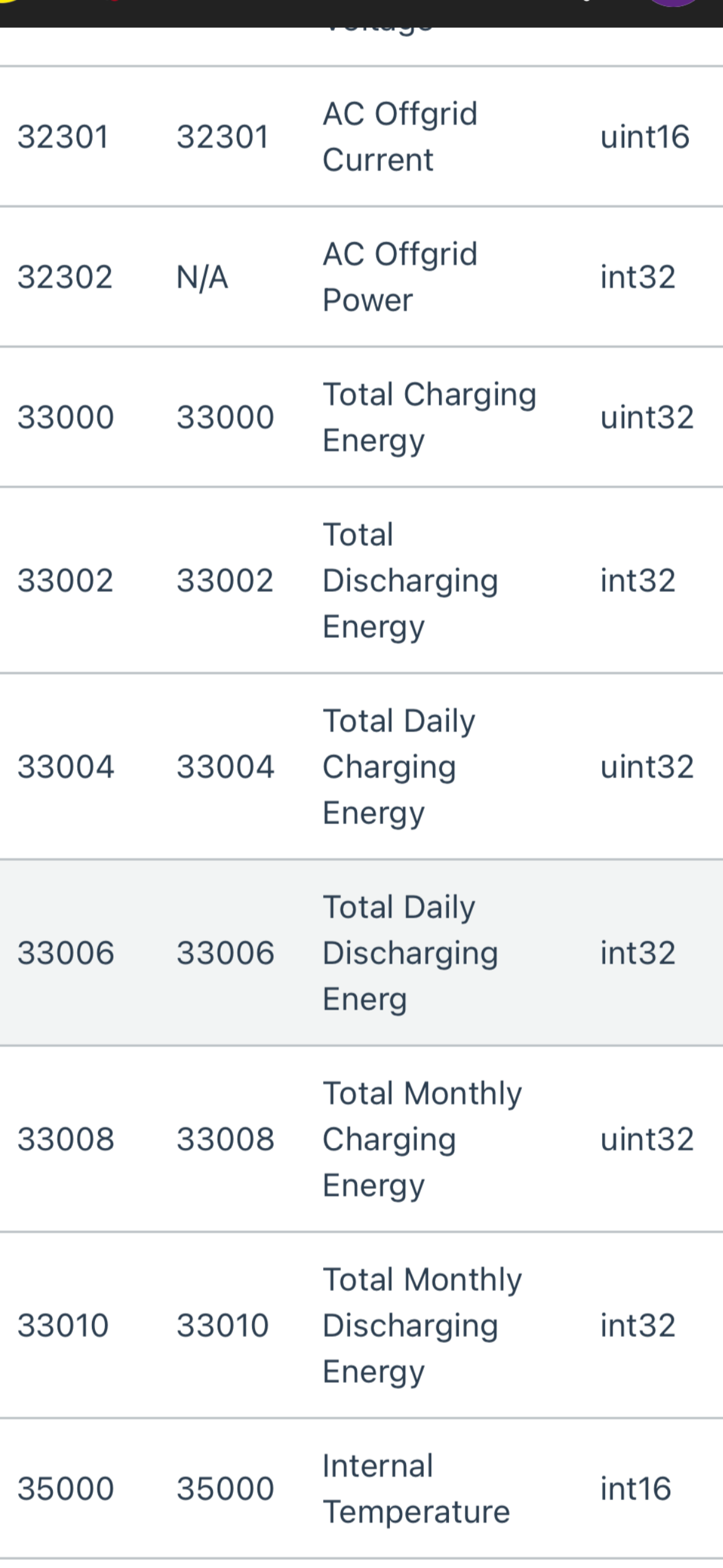

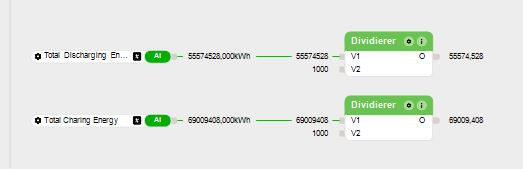

      Grüße hat von euch jemand mal das Passende Register / Adresse / Einstellungen für "Total Discharging Energy" und "Total Charging Energy"
      Zuletzt geändert von dizzy85; 25.02.2026, 19:21.
      • Gargamel
        • 16.12.2018
        • 785
        dizzy85
        google mal nach „Marstek Venus e Modbus Register“. Da kommen die ganzen Adressen.

          Also irgendwie kommen da bei mir für "Total Discharging Energy" und "Total Charging" ganz komische und abnormale Werte raus... Hab den Speicher seid Gestern am Laufen
          • Gargamel
            • 16.12.2018
            • 785
            Stimmt, wenn ich mich richtig erinnere hatte ich das Problem bei mir auch und deshalb habe ich es wieder rausgenommen. Aber du siehst es ja sehr schön in der Visualisierung.

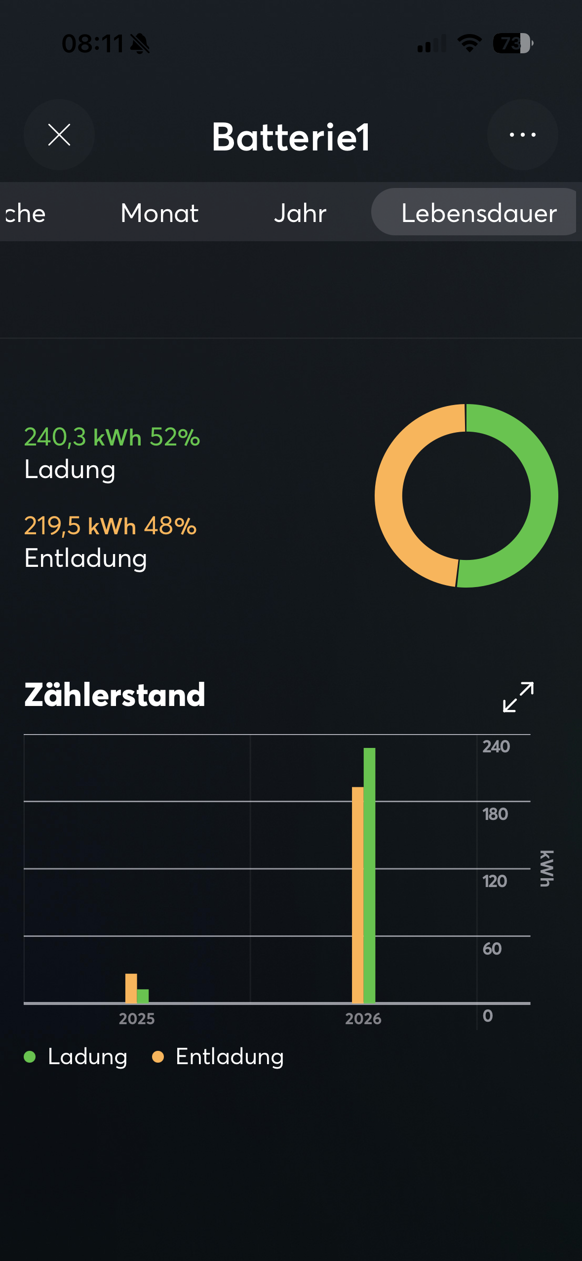

            • GeoPod
              • 20.01.2021
              • 558
              Wow, deine Effizienz ist mit 93% aber wirklich sehr gut.
              • Gargamel
                Hab ich ehrlich gesagt noch gar nie kontrolliert. :-)

              Aber bei flumb auf der vorherigen Seite sieht man schön das die Register eigentlich "funktionieren" und plausible Werte rein kommen.... Vielleicht könnte er mal seine Einstellungen für beide Register mit uns teilen 😉
              • dizzy85
                • 08.12.2015
                • 751
                Wobei ich wiederum auch auf das hier https://github.com/ViperRNMC/marstek...bus/issues/134 gestoßen bin....
                Nun Frage ich mich natürlich "warum" die Register bei flump anscheinend richtig funktionieren....?🤷🏻‍♂️

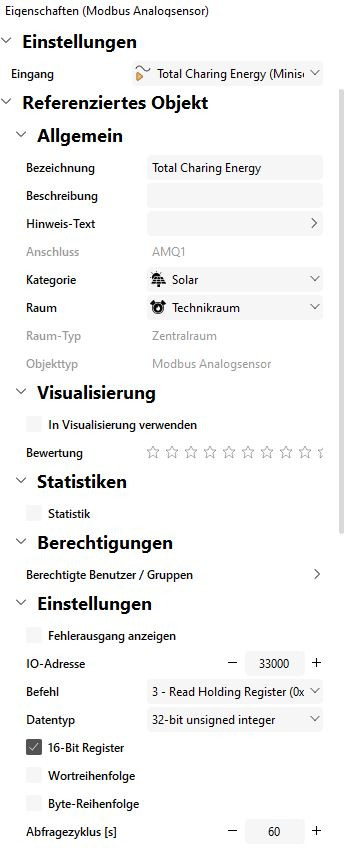

                • BBenda
                  • 06.01.2023
                  • 157
                  #29
                  Bei mir geht’s auch.
                  habe mittlerweile 5 marstek im Einsatz. Geht überall

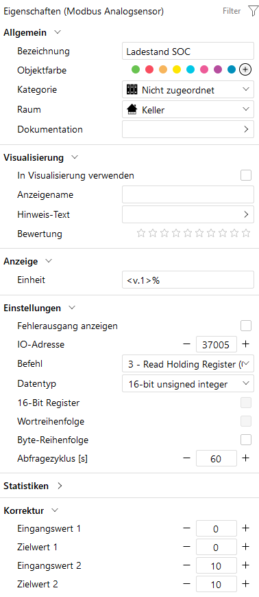

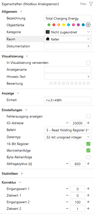

                  • flump
                    • 20.07.2016
                    • 136
                    #30
                    DAs hier sind meine Einstellungen.
                    Zum Jahreswechsel musst ich ein Register korrigieren, da der Wert auf 0 gestellt wurde.
                    Funktioniert sehr gut.
                    Ich überlege mittlerweile auch, mir einen 2. Marstek Venus E zu kaufen und diesen dann über Loxone zu steuern...
                    Klicke auf die Grafik für eine vergrößerte Ansicht  Name: image.png Ansichten: 0 Größe: 35,1 KB ID: 479932Klicke auf die Grafik für eine vergrößerte Ansicht  Name: image.png Ansichten: 0 Größe: 35,8 KB ID: 479933Klicke auf die Grafik für eine vergrößerte Ansicht  Name: image.png Ansichten: 0 Größe: 35,7 KB ID: 479934Klicke auf die Grafik für eine vergrößerte Ansicht  Name: image.png Ansichten: 0 Größe: 34,9 KB ID: 479935​​
