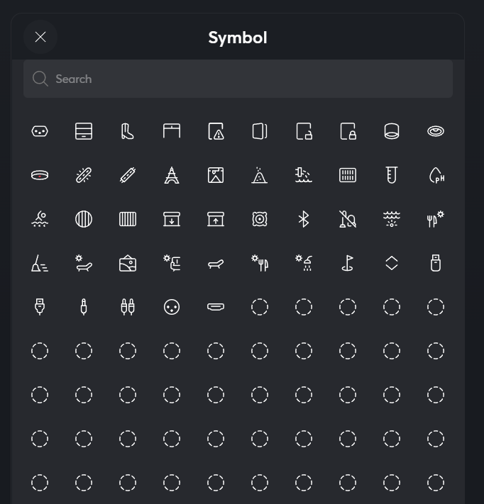

    Hallo Leute!
    Ich hab einige (!!) selbst gebastelte SVG-Icons, welche bis App 16.1 perfekt funktioniert haben. Seit dem Update der App auf 16.2 sind alle selbst erstellten Symbole am Handy nur mehr strichlierte Kreise.
    Frage: Hat dieses Problem sonst noch jemand, bzw. hat vielleicht schon jemand eine Lösung oder zumindest eine Begründung wieso das so ist??
    LG, Christoph

    Ja, das habe ich auch und war auch in den letzten Alpha-Versionen schon so. Es scheint mir so, als ob die App ab 16.2 die IconLibrary nicht mehr vom Miniserver abholt, sondern seine eigene mitbringt. Die Symbole haben sich ja auch alle auf das neue Design umgestellt. Das gibt es ja so am MIniserver noch nicht.
    Vielleicht kann da Loxone einmal aufklären ob das jetzt nur übergangsweise ist oder ob das so bleiben soll. Oder ob es endlich die Möglichkeit geben wird, eigene SVG Icons in der Config einzubinden?

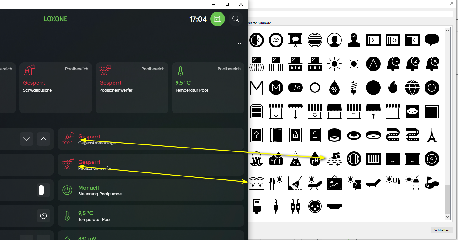

          Ja, keine Besserung. Für mich aktuell aber auch logisch: Da in der App alle Icons neu sind, kann er sich die IconLibrary.zip ja nicht mehr vom Miniserver holen. Man sieht das auch, wenn man die Icons in der App anschaut: Die XML mit meinen neuen Definitionen hat er sich geholt, findet aber in seiner eigenen Library kein passendes icon dazu - und ersetzt die unbekannten nun mit dem gestrichelten Kreis:
          Klicke auf die Grafik für eine vergrößerte Ansicht  Name: image.png Ansichten: 0 Größe: 33,8 KB ID: 475893
          Ich denke das wird erst wieder mit Config 16.2 gefixt. wenn die Icons vom Design in Config und App wieder identisch sind. Oder Loxone arbeitet doch an einem Feature, endlich eigene SVG-Icons hinzufügen zu können - was wirklich an der Zeit wöre.
          In der aktuellen Beta 16.2 vom 17.12. sind auf jeden Fall noch die alten icons enthalten - und benutzerdefinierte icons gehen nur als PNG/JPEG. Dabei fällt mir auf, dass ich die alten icons durchaus hübscher finde....

                Es sind ja nicht nur die ungleichen iCons von Config zur App.
                Auch eigene erstellte iCons die bisher immer in den abgegriffenen grün, weiß, grau Werten stimmten, sind nun farblich auch unterschiedlich.
                Viel mehr nervt noch, dass in den Eigenschaften bei aktivierter „Visualisierung“ keine iCons mehr aus der bereitgestellten Bibliothek ändern kannst.
                Klickt man auf die Auswahl nach der sich das Fenster mit allen iCons öffnete passiert genau gar nichts!
