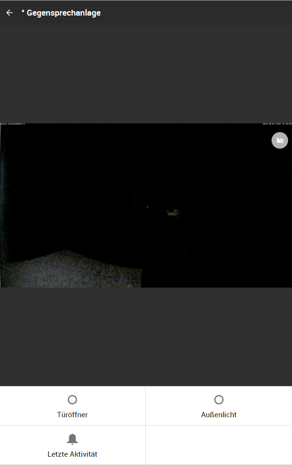

      BUG... Türsteuerung... Sobald es an der Tür klingelt popt ja das Türsteurungsmenü auf... und verschwindet nach ca. 60sek, (kommt drauf an was man einstellt) jedoch bleibt das iPad in der Türsteuerung bin man es manuell verläßt...
      ist es bei euch auch so?
      hallo,
      ich habe unter "letzte Aktivitäten" auch kein gespeichertes Bild - hat das sonst noch jemand?
      lg.
      Dieter

        ufi.at hast du zufällig eine gateway-konfiguration? das steht bei loxone in den known issues:
        "Doorcontroller at client didn't show last Activities at the Gateway Visualisation - Workaround use the Doorcontroller at the Gateway Miniserver"

            wo habt ihr den letzte aktivitäten...?
            PV: Fronius Symo 17.5.3
            • Lenardo
              • 676
              #51
              im Türbaustein

                das habe ich gar nicht!!!

                    Hab mich gestern nun auch über das Update auf 7.1.9.30 getraut, hat eigentlich sauber funktioniert, aber..
                    Seit dem update meldet sich meine Klingel regelmäßig im 2h Rhythmus, komischerweise macht meine Steuerung genau das, wass es auch macht wenn jemand die Klingel an der Haustüre betätigt, lediglich unter "letzte Aktivitäten" im Türsteuerungsbaustein ist kein Eintrag zu finden, in einem Logger welche dort noch parallel läuft sind die Einträge jedoch vorhanden.
                    --> hat hier zufällig jemand eine Idee?
                    die spontanen Reeboots kann ich ich auch bestätigen.

                        hab gestern noch kontakt mit loxone gehabt. es liegt sicher an der einstellung der kamera-url "bild bei klingeln". ist dort kein jpg-file dahinter wird das bild nicht gespeichert. ist die url leer, wird nur ein ereigniss geschrieben
