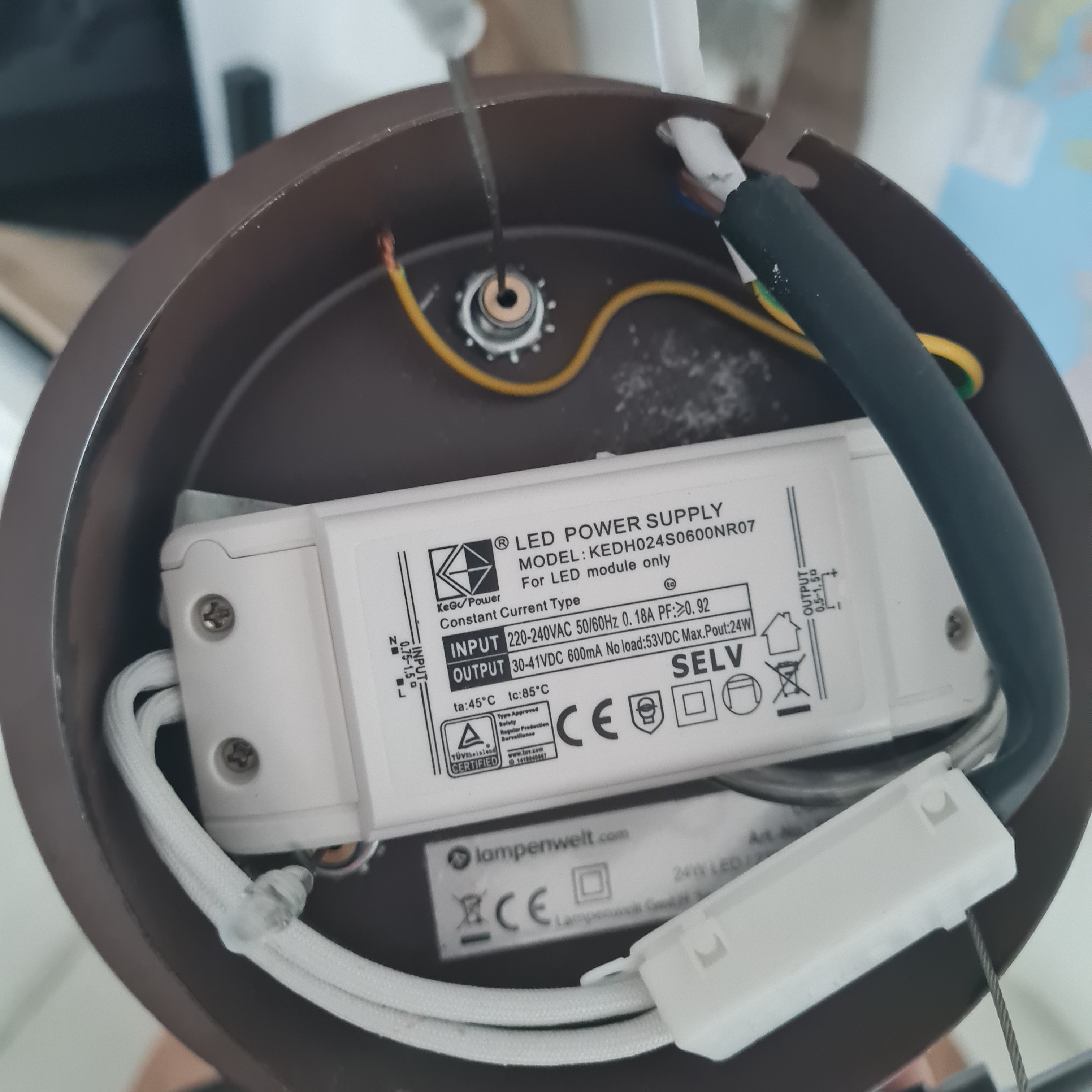

      Schönen Sonntag,
      kann mir vielleicht jemand sagen, ob man diesen Trafo primärseitig mit dem Nano Dimmer Air dimmen kann?

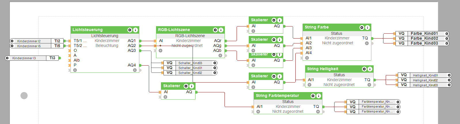

            Hey zusammen, ich stehe gerade irgendwie auf'm Schlauch
            Ich habe mit Hilfe der super genialen Plugins Zigbee2MQTT und MQTT Gateway (danke dafür!!) einige Ikea Tradfri Produkte eingebunden und möchte nun im Kinderzimmer mit dem Loxone Touch das Licht steuern.
            Ich würde dabei gerne mit der Taste TI3 eine bestimmte Stimmung ("Viel Licht") mit einem Klick ein und mit dem nächsten einfachen Klick wieder ausschalten.
            Außerdem sollen TI2 und/oder TI5 durch die weiteren Szenen schalten können.
            Wenn ich es richtig sehe, gibt das Loxone nicht out-of-the-box her?!
            Über den Eingang O kann ich zwar "Viel Licht" per TI3 einschalten, aber nicht wieder mit Einfachklick auf TI3 ausschalten.
            Gibt es da eine einfache Lösung?
            Danke für eure Ideen!
            Klicke auf die Grafik für eine vergrößerte Ansicht  Name: Bildschirmfoto 2021-07-07 um 21.17.21.png Ansichten: 0 Größe: 92,1 KB ID: 311343
            Zuletzt geändert von bastelbert; 07.07.2021, 21:16.
              Nimm an Stelle von dem Eingang O einen T5 Eingang und weise der Stimmung "Viel Licht" diesen Eingang zu.
            • bastelbert
              bastelbert kommentierte
              Danke dir. Nachteil dabei ist, dass ich dann die weiteren Stimmungen beim Durchschalten abwählen muss, weil ich sonst mit TI3 nicht nur zwischen "Viel Licht" und "aus" schalte, sondern durch die weiteren Stimmungen.
              Dieses Durchschalten würde ich aber gerne z.B. auf TI2 legen.

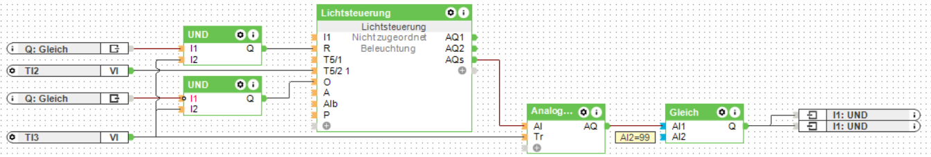

            Dann vielleicht so?

              Super, danke für deine schnelle Unterstützung!
              Bitte gerne.

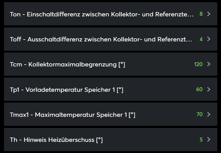

            Hallo Miteinander,
            Einige von Euch haben sicherlich den Solarregelungsbaustein in Anwendung. Ich habe folgende Frage zur Visualisierung:
            Sind die Parameter (z.B.) Ton, Toff, T1p, T1max in der Bausteinvisualisierung änderbar oder braucht es zusätzliche VIs zur Parametrierung über die VISU?
            Testen kann ich das leider nicht, weil ich auf meinem Miniserver Heizung noch mit der 7er-Version arbeite und das Programm vorab zu Testzwecken (Simulation) bereits in eine 11er-Version geändert und in Teilbereichen überarbeitet habe.
            Gruß Michael

              Hallo Michael
              Hab ihn nicht in Verwendung, aber das sind die Eigenschaften welche in der VISU auf meinem Testserver geändert werden können.
              Klicke auf die Grafik für eine vergrößerte Ansicht  Name: Solarregelung.png Ansichten: 0 Größe: 56,0 KB ID: 313423

                Hallo Romildo,
                Perfekt und vielen Dank für deine schnelle Hilfe.

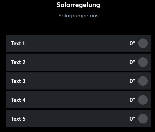

                Ergänzend noch eine Frage, da ich den Solarregler für andere Zwecke in meiner Heizung einsetzen möchte: Die eingetragenen Texte (z.B. Temperatur Kollektor) kann man vermutlich nicht ändern?
                Gruß Michael

                Kann man leider nicht, die Idee hatte ich auch schon
              Sofern Du die Texte der Parametereinstellungen meinst, nicht.
              Die Bezeichnung der Speicher hingegen schon.
              Klicke auf die Grafik für eine vergrößerte Ansicht  Name: Solarregelung1.png Ansichten: 0 Größe: 30,2 KB ID: 313435

                Danke Romildo,
                den Speichertext habe ich bereits passend im Baustein entdeckt und angepasst.
