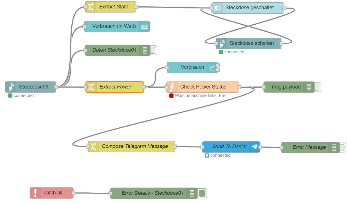

                    Hier noch ein kurzer Erfahrungsbericht bzgl. Edimax SP-2101W von meiner Seite.
                    Seit nunmehr ca. 6 Monaten habe ich drei dieser Geräte bei mir zu Hause im Einsatz. Alle haben die aktuelle Firmware drauf, weshalb auch die Anmeldung am Web-Server der Kisten etwas aufwändiger geworden ist. Es ist nämlich inzwischen "digest authentication" erforderlich, was nicht mehr ganz so trivial umzusetzen ist.
                    Ich habe mich dann entschieden die Steckdosen mit Node-Red zu verwenden, weil es dafür den passenden Flow (node-red-contrib-smartplug) gibt, der die Steckdosen gut einbindet.
                    Wenn man dann noch den passenden Flow für Loxone von pmayer verwendet (node-red-contrib-loxone), kommt man durchaus zügig zu brauchbaren Ergebnissen.
                    Ich nutze das aktuell beispielsweise für Benachrichtigungen von meiner Waschmaschine und Trockner, die im Keller stehen. Ich war es einfach leid, runter zu kommen und das Gerät lief immer noch. Ich bin da eben sehr faul und möchte mich nur "bei Bedarf" bewegen.
                    Da wollte ich einfach informiert werden, wenn die Maschine fertig ist. Mache ich aktuell über eine Benachrichtigung per Telegram-Messenger und bin passabel zufrieden.

                    hier Beispiel, wie ich aktuell eine meiner Edimax SP-2101W Steckdosen einsetze.
Name: Edimax SP-2101W Beispiel.PNG
Ansichten: 2600
Größe: 95,2 KB

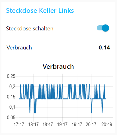

                    Und hier noch ein wenig Prosa dazu:
                    Der Flow stellt einerseits ein Dashboard zur Verfügung, über das der aktuelle Status der Steckdose (Ein/Aus) angezeigt wird und auch verändert werden kann. Ebenso wird der Stromverbrauch für die letzten 3 Stunden angezeigt.
Name: Edimax SP-2101W Dashboard.PNG
Ansichten: 2490
Größe: 30,4 KB
                    Zusätzlich wird der Verbrauch "überwacht", was aktuell im Function-Node passiert. Den Code dazu habe ich mir bei Tinkerman ausgeborgt und geringfügig angepasst.
                    Durch den Code wird im Prinzip geprüft, ob für mindestens fünf Minuten ein "erhöhter" Verbrauch (bei mir 10 Watt) an der Steckdose anliegt. Wenn danach für weitere fünf Minuten der Verbrauch wieder unter 10 Watt fällt, dann wird eine Meldung ausgegeben.
                    Die Meldung des Function-Nodes wird dann per Telegram-Node über einen Telegram-Chat-Bot in einen Telegram-Chat-Raum geschickt.
                    Mein Ziel ist in Zukunft eigentlich komplett auf den Function-Node zu verzichten, weil ich das für wenig elegant halte und vor allem auch nicht direkt verständlich. Man muss sich erst in das Scripting einarbeiten, wohingegen der Einsatz einer Kombination von Nodes nach meiner Meinung leichter nachvollziehbar ist.
                    Gleichzeitig ist vermutlich der gesamte Flow übersichtlicher.
                    Ein weiterer Plan ist noch eine Überwachung der "Leerung" der Waschmaschine durchzuführen.
                    Hier habe ich noch keine gute Lösung. Vermutlich ist das sinnvollste der Einsatz eines Reed-Kontaktes an der Waschmaschinen-Tür. Denn ein manuelle Quittierung wird garantiert vergessen.
                    Und eine Waschmaschine mit noch gültiger Garantie zu öffnen um an die internen Kontakte zu kommen, fällt mir auch nicht ein.
                    Naja, mal sehen, was es wird.
                    Ich hoffe der eine oder die andere kann etwas damit anfangen.
                    Viel Spaß
