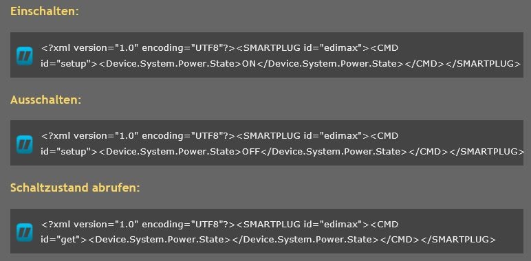

    Weihnachten naht und wollte meine Wlan Steckdose EDiMAX SP2101W in Betrieb nehmen.
    Leider schaffte ich es nicht mit Loxone etwas zu schalten.
    BN:PW u. IP Adressen passen, aber leider keinerlei Reaktion
    Also dann EDiMAX App auf meinem Handy installiert und siehe da ein Firmware Update V2.0.8 vorhanden und installiert.
    Am Handy über App läuft alles ok, aber bei Loxone trotzdem keinerlei Reaktion.
    Wer kann bitte über diese V 2.0.8 und deren Probleme berichten?

    verwende http-Post Befehle, die im Vorjahr noch anstandslos funktioniert haben.
    Oder haben sich die Befehle mit dem Update auf V2.0.8 gar geändert, oder ev. gar bei Loxone? Klicke auf die Grafik für eine vergrößerte Ansicht  Name: EDiMAX Befehle.JPG Ansichten: 1 Größe: 52,9 KB ID: 130800

        Hier noch ein kurzer Erfahrungsbericht bzgl. Edimax SP-2101W von meiner Seite.
        Seit nunmehr ca. 6 Monaten habe ich drei dieser Geräte bei mir zu Hause im Einsatz. Alle haben die aktuelle Firmware drauf, weshalb auch die Anmeldung am Web-Server der Kisten etwas aufwändiger geworden ist. Es ist nämlich inzwischen "digest authentication" erforderlich, was nicht mehr ganz so trivial umzusetzen ist.

          [QUOTE= Es ist nämlich inzwischen "digest authentication" erforderlich, was nicht mehr ganz so trivial umzusetzen ist.[/QUOTE]
          für mich großer Bahnhof! Was kann oder muss ich, wie und wo noch ändern?
          LG SteWE
            Labmaster kommentierte
            Das bedeutet im wesentlichen, das man sich nicht einfach nur mit einem Miniserver darauf einlogen kann, sondern z.B. einen Rapsberry z.B. mit NodeRed benötigt der das für einen als Bindeglied macht.

          Will sagen, dass die Anmeldung an den Steckdosen - damit man etwas schalten darf - etwas komplizierter und hoffentlich sicherer geworden ist.
          Ich selbst habe keine solche Steckdose. Ich gehe aber davon aus, dass https://flows.nodered.org/node/node-...trib-smartplug die Dinger ordentlich ansprechen kann und die Authentifizierung darin komplett erledigt sein solle.

            in Kommentar #11 (siehe hier) hatte ich ein Beispiel aus meiner Node-Red Installation aufgeführt, mit dem ich die Steckdosen abfrage.
            Eine direkte Anbindung der Steckdosen mit aktueller Firmware an den Miniserver ist aber nicht mehr machbar.
            Dazu musst Du auf einen älteren Stand der Firmware zurückgehen, was aber offenbar auch möglich ist. Hier hilft Dir die Suche weiter.

              Um mit der EDiMAX SP-2101W auch mit der neuen Firmware (ab 2.08) weiterhin Webabfragen durchführen zu können ist es nötig die Curlanfragen von auth basic auf auth digest umzustellen.
              Was sagen die Programmierer?
              Ist das auch beim Loxone MS möglich?
              Im Internet gesehen.docx
              LG SteWE
                • 6355
                Nein, der Miniserver kann nur Basic

                  Ich habe keinen Raspery oder ähnliches!
                  Dann bleibt nur das zurück flashen auf die V2.03 Version übrig.
                  Aber wie geht das wieder?

                  EDiMAX SP-2101W
                  Wer kann mir für die Abfrage der Schalterstellung die "Befehlserkennung" nennen?
                  Der Befehl selbst lautet:
                  <?xml version="1.0" encoding="UTF8"?><SMARTPLUG id="edimax"><CMD id="get">\n<Device.System.Power.State></Device.System.Power.State></CMD></SMARTPLUG>
                  zB.: Für die Abfrage der momentanen Leistung in Watt lautet dieser: \iNowPower\i\s1\v
                  Wie aber lautet dieser, für die Abfrage der Schalterstellung Ein/Aus: ???
