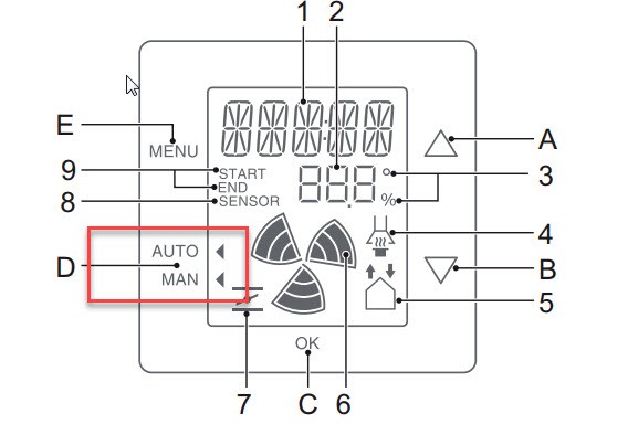

                    Derzeit steuere ich die Lüftung über das "ComfoSense" und die RS232 Extension. Wenn ich die Lüftungssystemen per Hand oder über die RS232 setze, geht die Lüftung auf "Manueller Betrieb", was nicht außergewöhnliches ist. Nur würde ich gern nach dem manuellen Eingriff automatisch wieder in den "Automatikbetrieb" zurück. Der Grund ist, wie Vogelfrei oben gefragt hat, das der Bypass wieder automatisch aktiviert wird und die Sommereinstellungen, wie Komforttemp usw. automatisch von der Lüftung gesetzt werden.
                    Hat von euch schon wer den Befehl für den "Automatikbetrieb" eingebunden. Wenn nicht könnte man den Befehl über den Monitor herausfinden?
