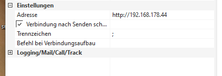

          Ich habe jetzt die Demo Software in mein loxone Projekt importiert, jedoch kann ich keine Verbindung zum esp aufbauen ,
          Wenn ich in meinen Browser die mein ip 192.168.178.44 eingebe komme ich auf den esp drauf und kann ihn steuern per Browser,
          jedoch wenn ich die ip in der loxone config eingebe bei den virtuellen Ausgängenverbindet er sich nicht was mache ich falsch ??

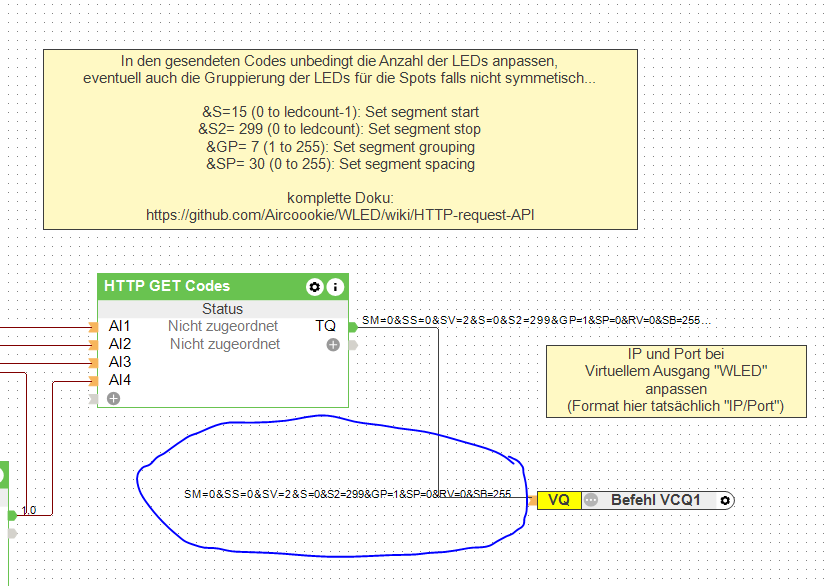

                was muss ich bei loxone bei den virtuellen Eingängen alles eintragen ?

                  Könnte es sein das sich hier irgendwo der Fehler versteckt?

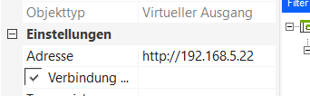

                    Bei mir hat es mit dem UDP-Port 7000 auch nicht funktioniert. Hab den ganz weggelassen.

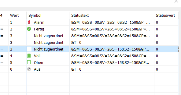

                    Klicke auf die Grafik für eine vergrößerte Ansicht  Name: wledadresse.png Ansichten: 0 Größe: 5,8 KB ID: 329485
                    Im Status (HTTP Get Codes) hab ich in jeder Zeile an den Anfang des Statustext ein & angefügt. Dann hat es funktioniert.
                    Klicke auf die Grafik für eine vergrößerte Ansicht  Name: wledstatus.png Ansichten: 0 Größe: 16,5 KB ID: 329487

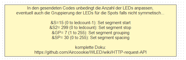

                      was hat es eigentlich mit diesem Text auf sich ? wo sollte ich da die leds eingeben ?

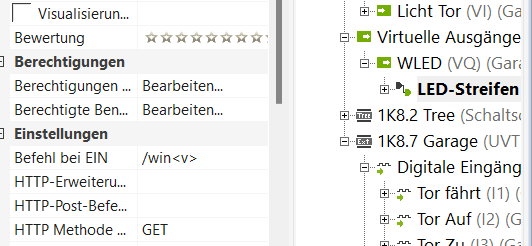

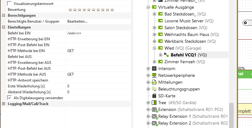

                      Hab nochmal nachgeschaut. Bei "Befehl bei EIN" hab ich /win<v> drin.
Ansichten: 534
Größe: 24,7 KB

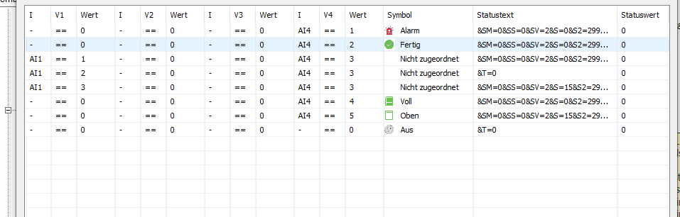

                        ich versteh nicht was ich nicht richtig habe , es funktioniert immer noch nicht ???
Ansichten: 557
Größe: 9,8 KB
ID: 329498 Klicke auf die Grafik für eine vergrößerte Ansicht
Ansichten: 554
Größe: 20,4 KB
ID: 329499 Klicke auf die Grafik für eine vergrößerte Ansicht
Ansichten: 536
Größe: 54,6 KB
                        • Loxtom577
                          • 19.08.2018
                          • 524
                          Dann bin ich ratlos.
