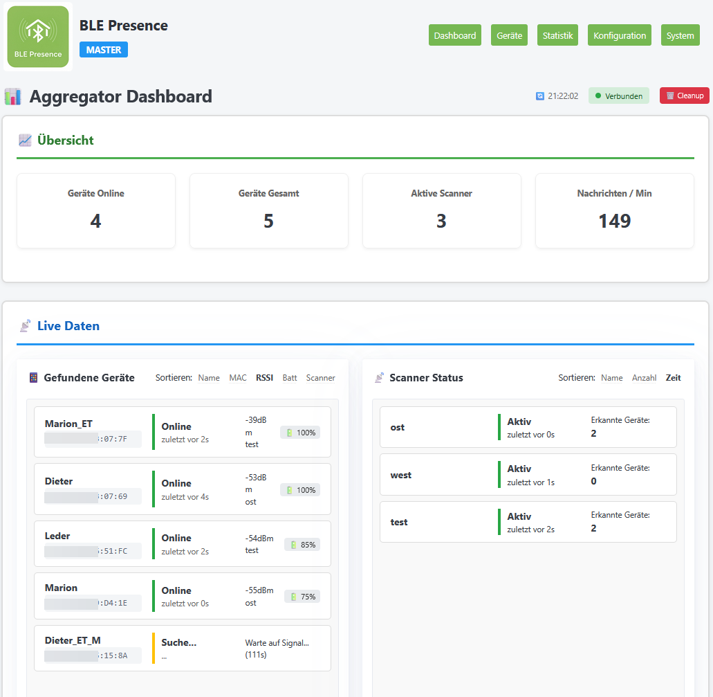

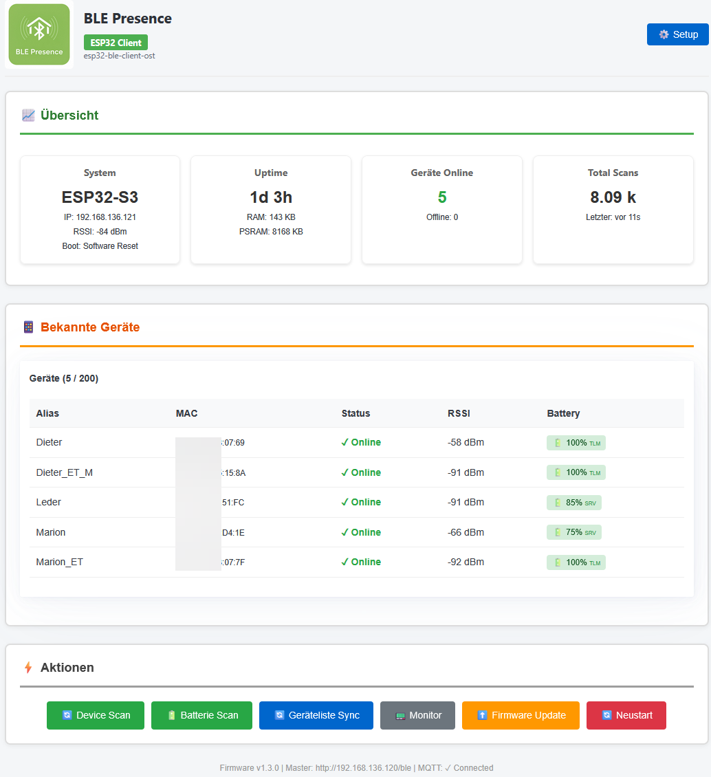

    Präsenz-Erkennung mit BLE Tags
    Da ich nichts gefunden habe was zu meinen Wünschen passt, und stabil ohne Wartung läuft, habe ich mich mal dran gemacht ein eigenes System zu bauen.
    Was musste das System für mich erfüllen...
    1. Master-Client System
      Ich wollte das ein Raspberry die Daten sammelt und verarbeitet die von den ESP32 Scannern geliefert werden.
      Sammeln und per UDP an den MiniServer übertragen. (MQTT wäre auch möglich)
    2. Größere Anzahl von Clients
      Ich wollte ein größeren Fläche mit den Scannern abdecken, und so immer eine saubere Erkennung haben
    3. Batterie auslesen
      Keines der System konnte die Batterie sauber auslesen, insbesondere keine Eddystone Devices.
      Auch der Raspi kann das nicht wirklich gut, deswegen die ESP32 Clients, die machen das schnell und sauber.
    4. WebUI mit Dashboard
      Ein WebUI für Settings und ein Dashboard für eine Übersicht.

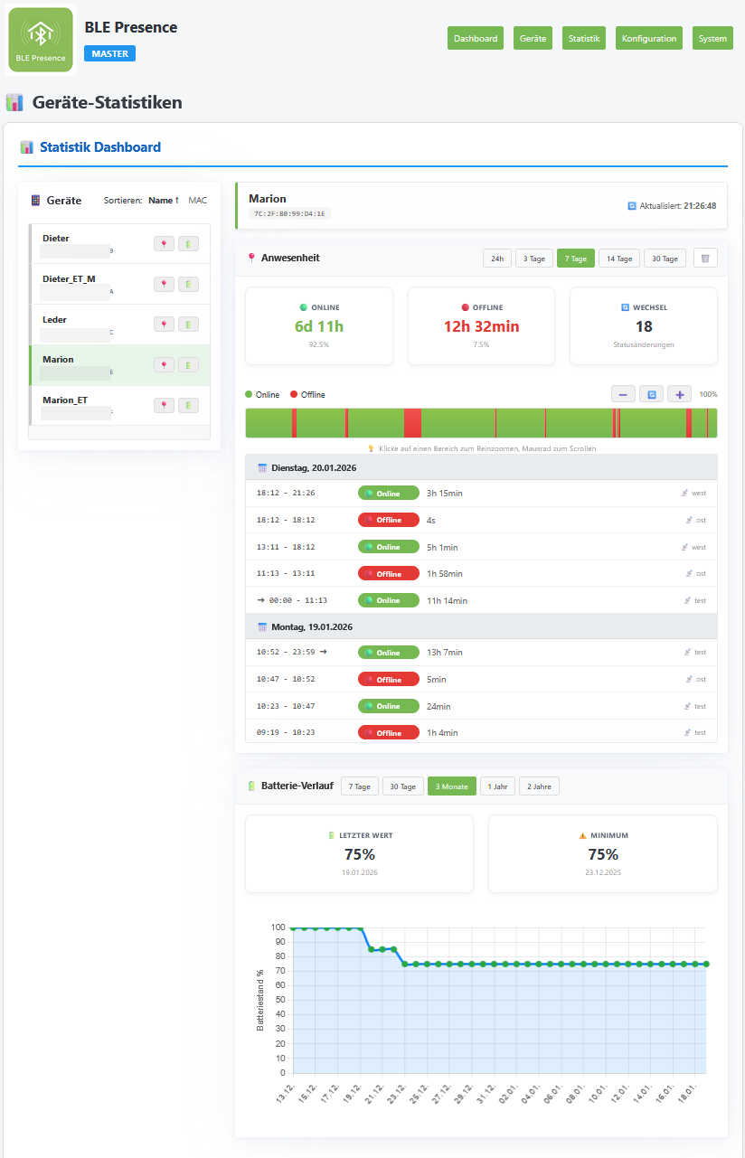

    5. Statistik im WebUI
      Daten über Anwesenheit und Batterie sammeln und darstellen.
    6. Eddystone Protokoll
      Das normale BLE Protokoll kann zwar perfekt Advertising senden, aber muss zum auslesen der Batterie connected werden.
      Das kostet Batterie und ist aufwendig und nicht immer perfekt bei schwachen Signalen.
      Deswegen Eddystone, der sendet die Daten direkt mit und muss nicht connected werden.
      Batterielebensdauern anstatt 6 Monate 2-6 Jahre je nach Device

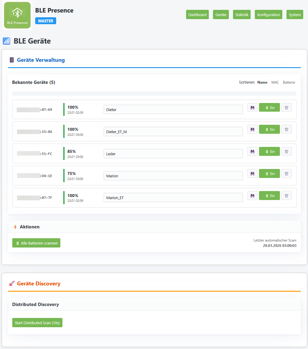

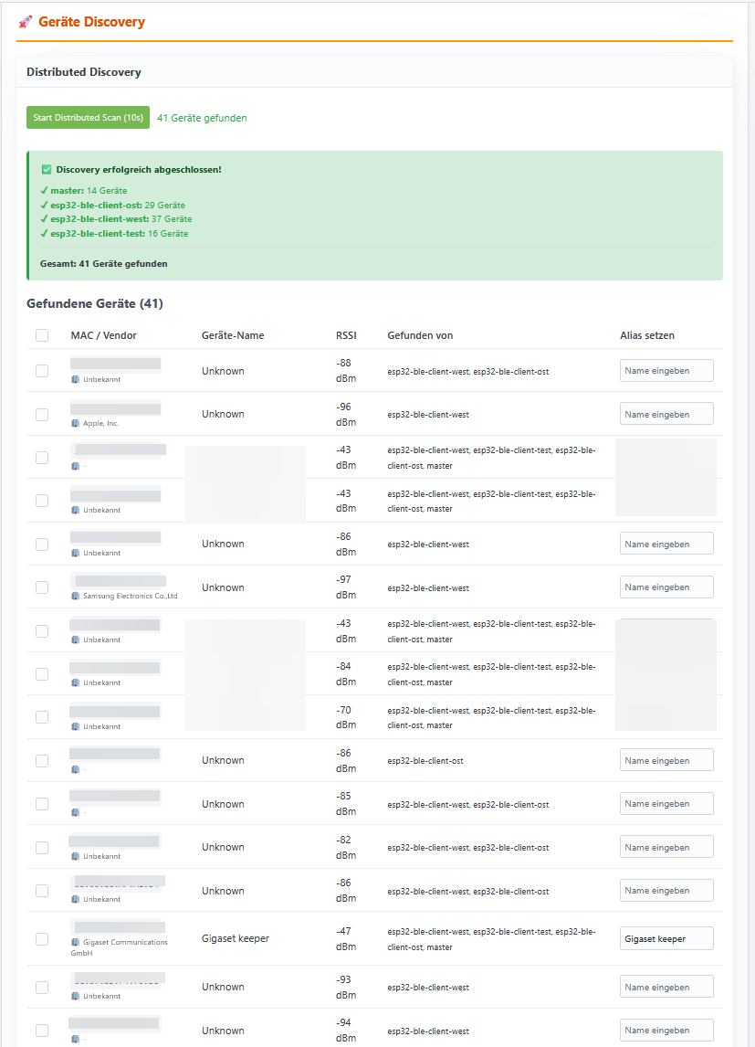

    Funktionen
    • Discover
      Der Master und alle ESP-Scanner suchen Devices in der Umgebung, sammeln diese und Stellen Daten bereit
    • Device Sync
      Geräte die genutzt werden sollen werden am Master ausgewählt und an alle Scanner automatisch übertragen
    • Alle Scanner sendet an Master, dieser sammelt die Daten, und führt diese zusammen.
      So wird ein Device auch nur einmal an den MiniServer übertragen
    • Batteriescan automatisch / manuell
      Es kann täglich um Uhrzeit X ein Batterie-Scan gestartet werden, oder auch manuell
    • Im Hintergrund läuft ein eigener MQTT Broker der die Daten je Scanner und die gesammelten Daten verarbeitet.
    Was noch fehlt...
    • Button der Eddystone BLE Devices auslesen
    • Befehlserkunnung für den Miniserver automatisch erstellen.
    Hier mal ein paar Screenshots.
    Master
    Klicke auf die Grafik für eine vergrößerte Ansicht  Name: grafik.png Ansichten: 110 Größe: 92,2 KB ID: 477867Klicke auf die Grafik für eine vergrößerte Ansicht  Name: grafik.png Ansichten: 72 Größe: 99,6 KB ID: 477868
    Klicke auf die Grafik für eine vergrößerte Ansicht  Name: grafik.png Ansichten: 72 Größe: 98,8 KB ID: 477871Klicke auf die Grafik für eine vergrößerte Ansicht  Name: grafik.png Ansichten: 70 Größe: 143,0 KB ID: 477869
    ESP-Scanner
    Klicke auf die Grafik für eine vergrößerte Ansicht  Name: grafik.png Ansichten: 70 Größe: 94,3 KB ID: 477870
    Ist sowas interessant für euch, oder zu speziell für meine Anwendungen zugeschnitten?
    Welche Funktionen fehlen noch?

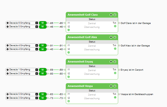

    Hier die Auswertung wie ich es jetzt mache. Das stärkste Gateway bestimmt den Standort ( bei dir sehe ich auch 3 Gateways):
    Klicke auf die Grafik für eine vergrößerte Ansicht  Name: image.png Ansichten: 0 Größe: 45,1 KB ID: 477895
    Zuletzt geändert von AlexAn; 21.01.2026, 15:09.
      In meinem Fall würde nur das stärkste Signal und der dazugehörige Scanner vom Master an den MiniServer übergeben.
      {"hostname": "ost", "address": "DC:0D:....", "is_online": 1, "last_battery_percent": 100, "name": "Dieter", "alias": "Dieter", "rssi": -70, "timestamp": 1769023634}
      So kann man auch auch die Auswertung machen (wenn ost und DC:0D..... dann Standort...)

    Im Beacon Mode passt das jetzt alles...
    Klicke auf die Grafik für eine vergrößerte Ansicht  Name: grafik.png Ansichten: 0 Größe: 6,0 KB ID: 477956
    Das Kürzel beim Batteriewert sagt welches Protokoll genutzt wird (BTH / TLM / SRV)
    Auch im Discover habe ich es so eingebaut....
    Klicke auf die Grafik für eine vergrößerte Ansicht  Name: grafik.png Ansichten: 0 Größe: 7,1 KB ID: 477957

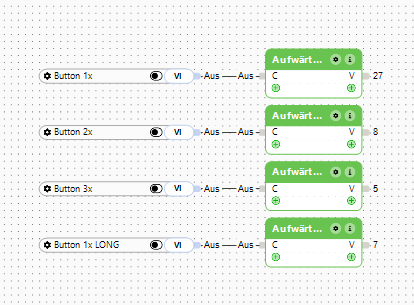

        Habe BTHome implemetiert
        Ein oder mehrere Scanner erkennen den Button Press, und der Aggregator sendet "nur" den schnellsten per UDP an den MinIserver.
        MQTT könnte bei einem MiniServer Gen 2 auch genutzt werden.
        Befehlserkennung MAC + Button (press/doulbe_press/tripple_press/long_press)
Ansichten: 254
Größe: 26,3 KB
        Funktioniert 100% zuverlässig.
        Musste die Scanner aber auf dauerhaften Scan umbauen (zuvor Interval)
        Machte den Code erst mal instabil, aber läuft jetzt sauber ohne Abstürze.
        Ist das so wie du es dir gedacht hast?

            Aktuell nehme ich den schnellsten, dann müsste ich den mir den höchsten RSSI nehmen?
              denke für die Zone wird es nicht anders gehen

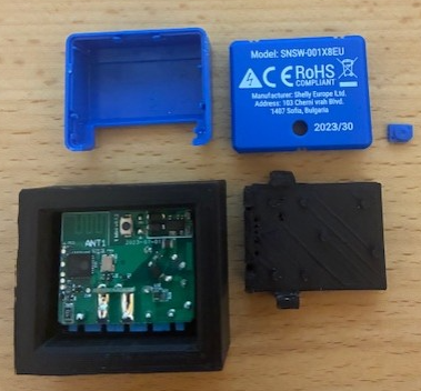

            Klicke auf die Grafik für eine vergrößerte Ansicht  Name: image.png Ansichten: 0 Größe: 190,7 KB ID: 478103
            Da ich die 24V fast überall habe passt der alte Mini ganz gut.
            Als Scanner wird der vermutlich schon reichen. Für den Aggregator werde ich eher was stärkeres brauchen.
            Halterungen zum Flashen:
            Shelly Plus 1 Mini UART Flash Holder by aktendully - Thingiverse
            Shelly 1 Mini Gen3 UART/Flash Jig by dronchi - Thingiverse
            Belegung:
            Shelly Plus 1 Mini | ESPHome Devices
            Shelly Plus 1 Mini Flash via UART - ESPHome - Home Assistant Community
            Zuletzt geändert von AlexAn; 24.01.2026, 16:56.
