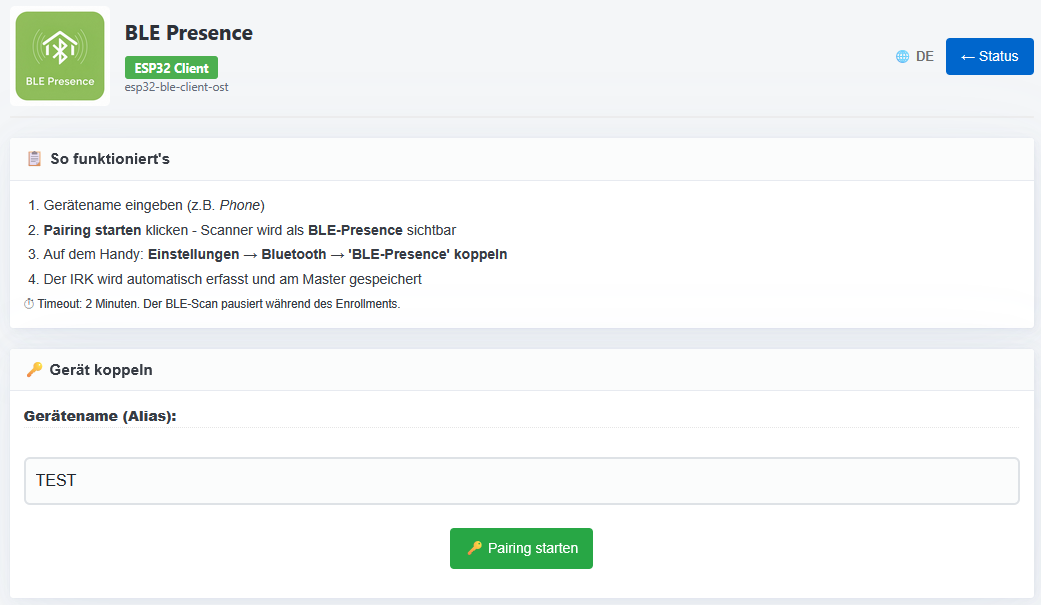

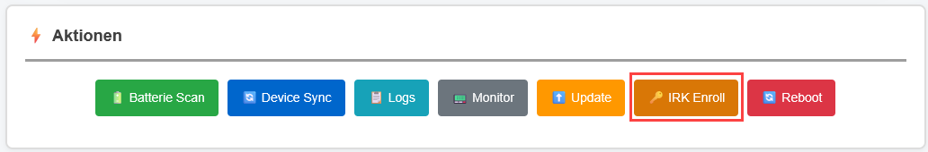

    Habe das Enroll des IRK im Master und ESP32 eingebaut.

    Manko...
    Shelly wird keine IRK scannen können, das nötige Encryption-Paket fehlt leider.
    Aber die brauchen speicher für andere Dinge.

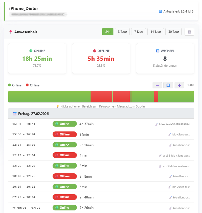

      Als erstes mal Danke an Dütt für die Leihgabe eines iPhone.
      In der Tat ist es so das wenn min. zwei iPhones in der Cloud angemeldet sind, sind bleiben sie aktiv.
      Zuvor war men iPhone immer nur aktiv wenn ich das Display an hatte, und ca. 1min später tot bis ich es wieder an geschaltet habe.
      Jetzt funktioniert es sauber wie man unten sehen kann.
      Mein Tag....
      7:26 - 10:14 -> Arbeit
      10:14 - 10:18 -> kurz zu Hause
      10:18 - 12:26 -> Arbeit
      12:26 - 12:29 -> zu Hause
      12:29 - 12:34 -> zum Bäcker (hatte ich vergessen)
      12:34 - 15:30 -> zu Hause
      15:30 - 16:04 -> Friseur
      16:04 bis jetzt -> zu Hause
      Also wirklich exakt (incl. Offline-Timeouts)

      Das heißt es geht wirklich nur wenn zwei iPhone oder iPhone mit iWatch im Spiel sind.
      Also geht es bei beim meinem Projekt so gut oder schlecht wie bei ESPresence. Beruhigt mich

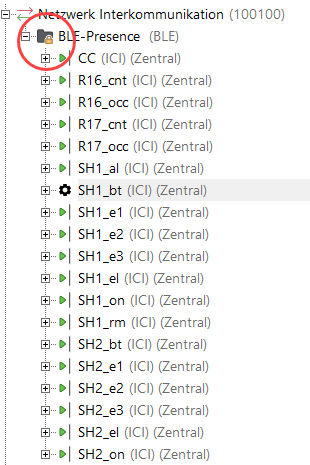

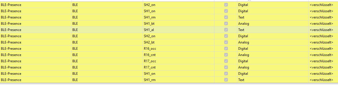

        Ich hadere immer noch mit dem Thema Verschlüsselung
        Erste Hürde habe ich nach 14 Stunden Arbeit überwunden....
        Die Loxone Interkommunikation mit Verschlüsselung.
        Ich wollte unbedingt die ICI Schnittstelle von Loxone nutzen, ich finde sie praktisch mit Lernfenster etc.
        Loxone selber beschreibt überhaupt nicht, weder verschlüsselt noch unverschlüsselt.
        Im Loxwiki findet man die Beschreibung der unverschlüsselten.
        Klicke auf die Grafik für eine vergrößerte Ansicht  Name: grafik.png Ansichten: 45 Größe: 15,9 KB ID: 480159Klicke auf die Grafik für eine vergrößerte Ansicht  Name: grafik.png Ansichten: 36 Größe: 26,2 KB ID: 480160
        Alle Daten werden jetzt vom Aggregator zum MiniServer verschlüsselt übermittelt.
        Der Master und ESP32 ist als nächstes dran.

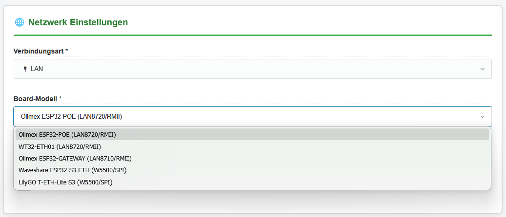

        Einen Web-Flasher habe ich auch schon gebaut um alles einfach auf die ESPs zu bekommen.
        Als Dankeschön für Dütt für die Hilfe mit dem iPhone habe ich auch ein paar LAN-ESP32 mit eingebaut,er nutzt die Olimex POE.
        Mehr ESPs mit LAN hatte ich nicht zu Hause, man kann aber noch weitere einfügen wenn man die Pin-Belegung kennt.
        Klicke auf die Grafik für eine vergrößerte Ansicht  Name: grafik.png Ansichten: 37 Größe: 35,1 KB ID: 480161

          Ich habe gerade heute auch die Verschlüsselung dokumentiert, zumindest bisher nur in meinem Github Repository https://github.com/Multivit4min/loxo...in/PROTOCOL.md was mir aber aufgefallen ist wenn Pakete verschlüsselt gesendet werden wird kein Datentyp mehr gesendet, geht somit die automatische erkennung der Pakete nicht mehr?
          Hab leider keinen 2. Miniserver zum testen zur Hand.
          Das Limit von 35 Paketen bezieht sich pro Sekunde auf eine Dauer von 2 Minuten, sind also immer noch 2100 Nachrichten pro Minute die du übertragen kannst, das Limit ist da dann relativ großzügig
          SmartActuatorRGBW funktioniert in meiner Doku auch noch nicht, weiß nicht genau was die da für Magie betreiben wenn die Umschaltung zwischen RGB und Farbtemperaturen passiert und bei dem T5 Taster ist auch noch nicht ganz logisch was da hin und her geht
          Zuletzt geändert von Govlar; 05.03.2026, 21:01.
          Ich habe bis jetzt
          Der Miniserver erkennt den Typ an der Kombination aus Flag-Byte und IV-Type-Byte:
          | Datentyp | Flag | IV-Type | CT-Blöcke | Paket-Bytes |
          | Digital | 0x02 | 0x2B | 1 (16B) | 59B |
          | Text | 0x03 | 0x29 | 2 (32B) | 75B |
          | Analog | 0x03 | 0x2A | 2 (32B) | 75B |
          T5 etc habe ich noch nicht gemacht, waren für mich nötig.
          Wenn man einfach nur ein das Flag schickt kommt immer digital, und Passwort Fehler.
          Bzgl. maximaler Messages über die Interkommunikation müsst ihr in euren Projekten nur aufpassen, falls Leute die Schnittstelle auch mit 2 Miniservern nutzen - also so, wie sie eigentlich mal gedacht war. Das und zusätzlich eure Messages können das Limit eventuell schnell erreichen.

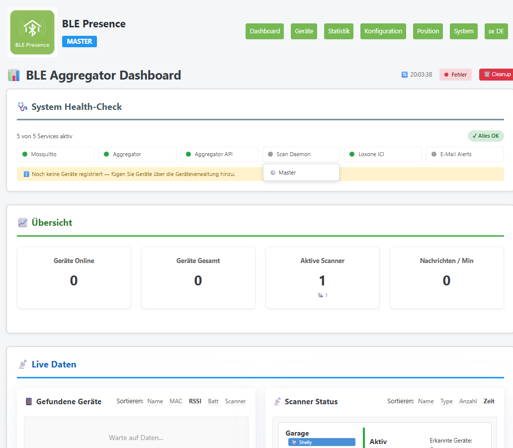

        Version 1.0.0 ist online...
        https://ble-presence.de/handbuch.php
        Habe viel getestet und versucht Fehler zu finden.
        Ich hoffe das beim testen auch "alles" funktioniert.
        Testet und meldet gerne jeden Fehler der euch auffällt.
        Das Handbuch ist noch nicht fertig und muss an vielen Stellen noch angepasst werden.
        Aber Installation und Grundeinrichtung sollte schon mal passen

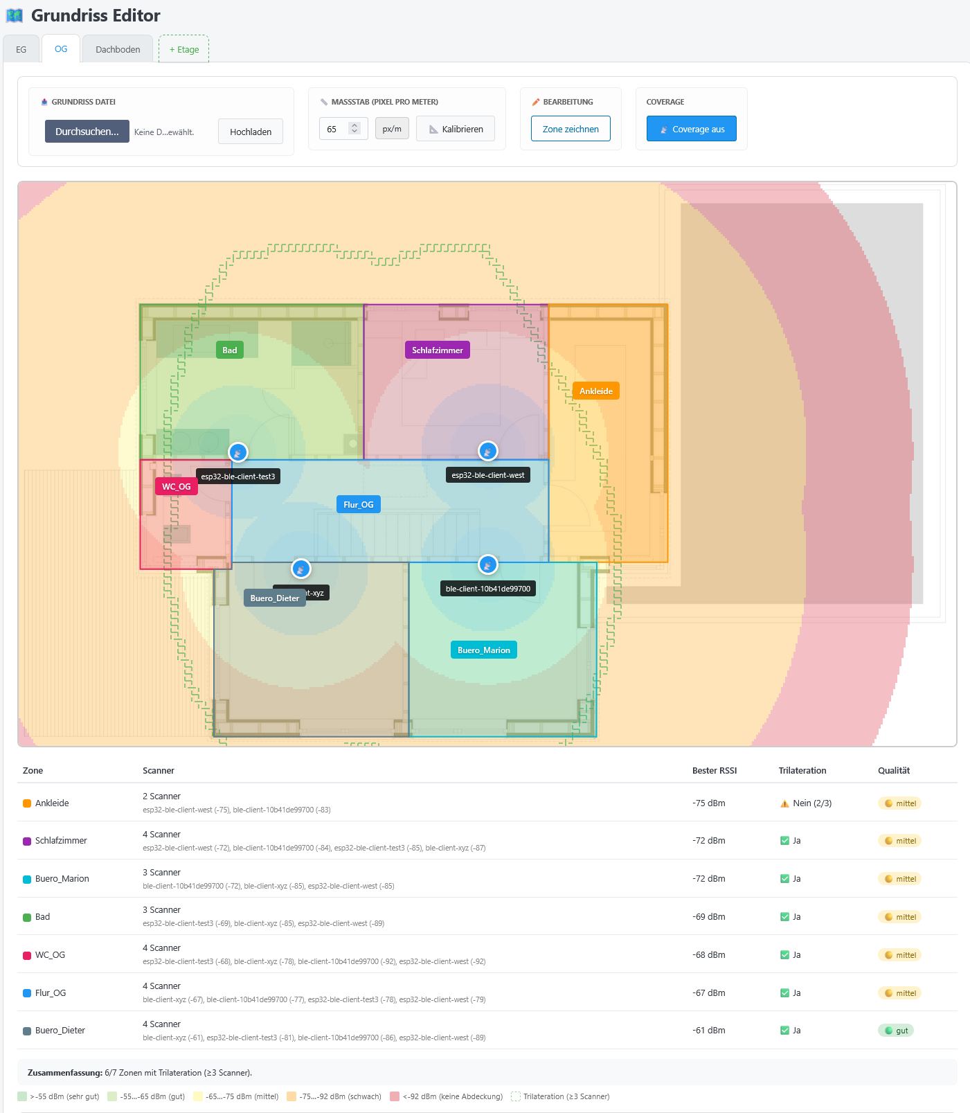

        ...und mir gehen die Ideen noch nicht aus.
        Ich arbeite gerade an einer Headmap die ich mit den Werten fixen Werten oder wenn aktiv noch besser aus der Auto-Kalibration erstelle.
        Muss ich noch verfeinern, aber die Gundidee geht schon mal.
Ansichten: 81
Größe: 200,4 KB
        • hme0354
          • 06.07.2019
          • 1015
          #38
          hismastersvoice wie viele Scanner hast du dann in deinem Haus?
            9 aktuell...
            Nur Anwesenheit würden aber zwei reichen. Für Position braucht es etwas mehr.

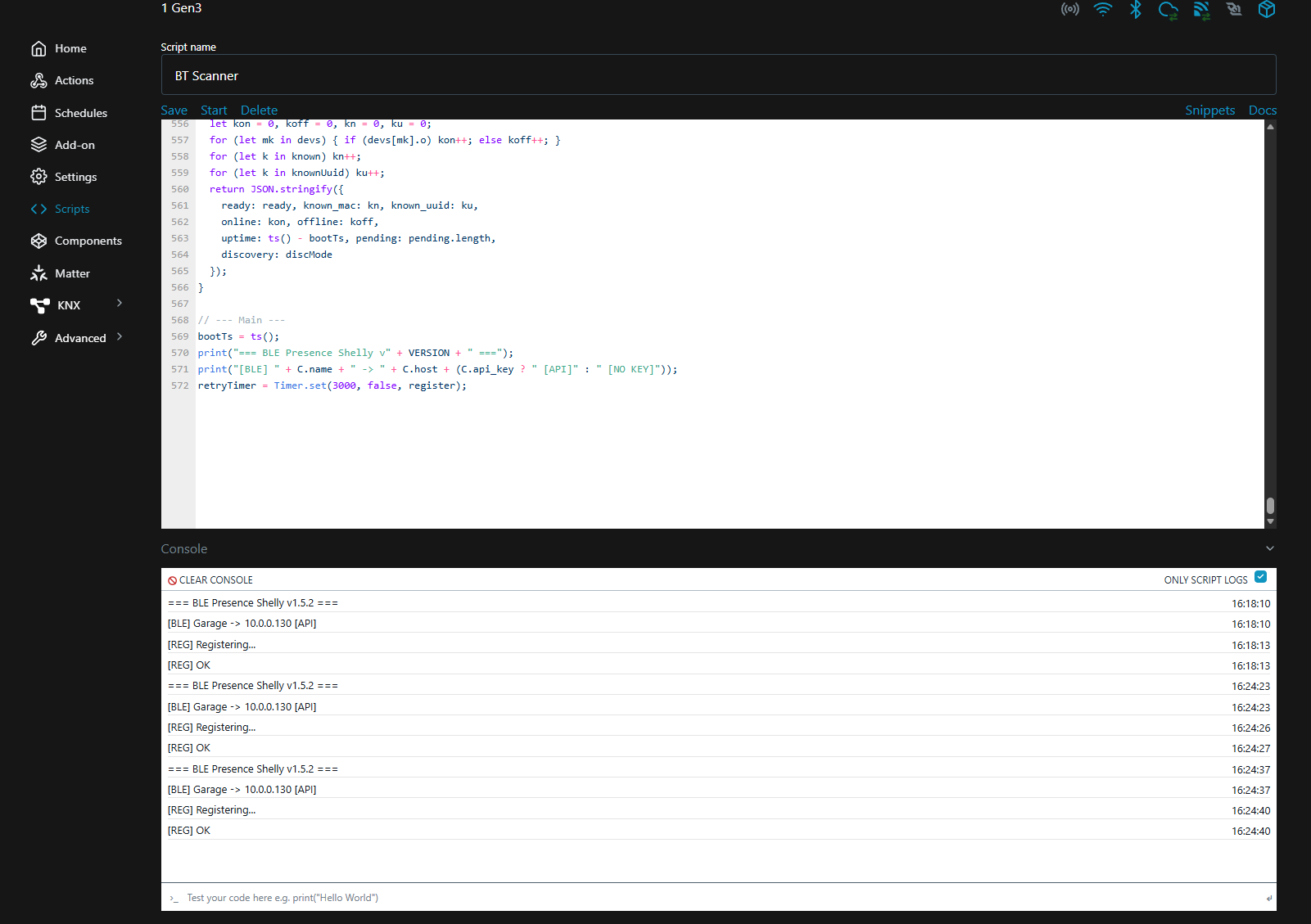

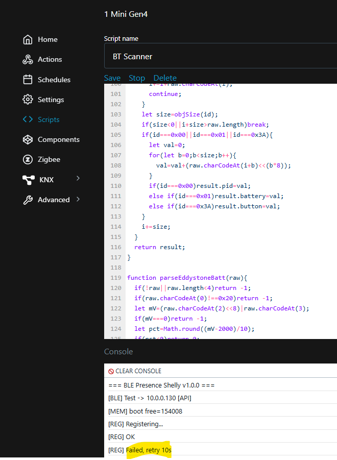

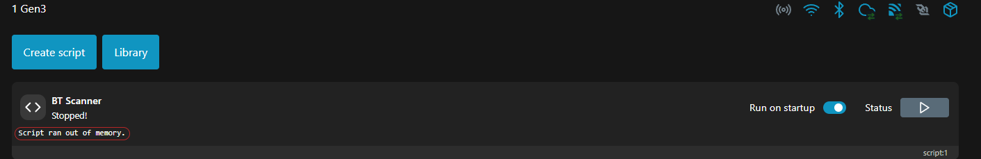

          Shelly Gen3 mit 8 BTHome Geräten und Script hat Probleme mit dem Speicher.
          Teste mal ein nacktes Gen4 Gerät.
          Zuletzt geändert von AlexAn; In den letzten 4 Wochen.
            Kannst du mir die Konsolen Ausgabe zeigen...
            Ggf debug einschalten.
          • 4553
          #40
          Klicke auf die Grafik für eine vergrößerte Ansicht  Name: image.png Ansichten: 0 Größe: 15,8 KB ID: 480566
          Klicke auf die Grafik für eine vergrößerte Ansicht  Name: image.png Ansichten: 0 Größe: 91,1 KB ID: 480568Konsole sag nichts bzw. das Script hört ohne Fehlermeldung auf.
          War mir aber schon klar da in der Vergangenheit immer wieder Hinweise diesbezüglich zu lesen waren.
          Das Script läuft aus meiner Sicht ohne Probleme.
          Bevor du da Energie rein steckst teste ich das mit einer anderen Hardware.
            Bei 2 Geräten mit Speicherproblemen war MQTT ein
            UDP bei allen Scanner ein
            AP aus
            Matter war ein
            Test ohne MQTT und Matter läuft
            Ah.. dann verbraucht er dort wohl mehr Speicher.
            Schau ich mir mal an.
            Plus und Gen3 laufen jetzt ohne MQTT/Matter
            Aktuell 9 Shelly Scanner in Betrieb
          • 7595

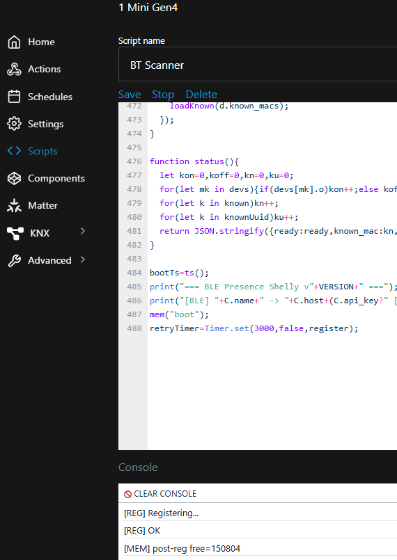

          #41
          AlexAn
          Versuch das Skript mal, habe noch ein paar Optimierungen für den RAM eingebaut.
          Wusste nicht das Shelly alles in dem RAM lädt, sogar Kommentare.
          Er zeigt dir in der Konsole auch den Freeheap an...
           [BLE] dachboden -> 192.168.136.120 [API] 20:30:43
           [MEM] boot free=82748 20:30:43
           [REG] Registering... 20:30:46
           [REG] OK 20:30:47
           [MEM] post-reg free=81396

            if(txp>127)txp-=256;
            return {uuid:u,major:(raw.charCodeAt(20)<<8)|raw.charCodeAt(21),minor:(raw.charCodeAt(22)<<8)|raw.charCodeAt(23),txpower:txp};
          function isCalibBeacon(ib){
            if(!ib||!ib.uuid)return false;
            return ib.uuid.substring(0,8).toUpperCase()===CALIB_UUID_PREFIX;
          function handleCalibBeacon(ib,rssi){
            let key=ib.major+":"+ib.minor;
            let e=calibBuf[key];
            if(!e){e={s:0,c:0,t:ib.txpower};calibBuf[key]=e;}
            e.s+=rssi;
            e.c++;
          function sendCalibration(){
            let readings=[];
            for(let key in calibBuf){
              if(e.c===0)continue;
              let parts=key.split(":");
              let avg=Math.round(e.s/e.c);
              readings.push({major:parseInt(parts[0]),minor:parseInt(parts[1]),rssi:avg,distance:Math.round(Math.pow(10,(e.t-avg)/25)*100)/100});
            calibBuf={};
            if(readings.length===0)return;
            if(C.debug)print("[CAL] "+readings.length);
            post(_P+"calibration",{scanner:C.name,readings:readings},null);
          function sendButtonEvent(mac,event,rssi,pid){
            let names=["none","press","double_press","triple_press","long_press"];
            let name=(event>=1&&event<=4)?names[event]:"unknown";
            if(C.debug)print("[BTN] "+mac+" -> "+name+" pid="+JSON.stringify(pid));
            post(_P+"event",{scanner:C.name,mac:mac,event:name,rssi:rssi,pid:pid,timestamp:ts()},null);
          function loadKnown(macs){
            known={};
            knownUuid={};
            if(!macs)return;
            for(let i=0;i<macs.length;i++){
              let m=macs[i];
              if(m.length===12)known[m]=true;
              else if(m.length===36&&m.indexOf("-")>0)knownUuid[m]=true;
          function register(){
            print("[REG] Registering...");
            let info=Shelly.getDeviceInfo();
            let wifi=Shelly.getComponentStatus("wifi");
            post(_P+"register",{
              scanner:C.name,
              ip:(wifi&&wifi.sta_ip)?wifi.sta_ip:"0.0.0.0",
              model:info?(info.model||"Shelly"):"Shelly",
              firmware:info?(info.fw_id||"?"):"?",
              scan_interval:C.scan_interval
            },function(d){
              if(!d||!d.success){
                print("[REG] Failed, retry 10s");
                if(retryTimer)Timer.clear(retryTimer);
                retryTimer=Timer.set(10000,false,register);
                return;
              loadKnown(d.known_macs);
              if(C.debug){
                let cM=0,cU=0;
                for(let k in known)cM++;
                for(let k in knownUuid)cU++;
                print("[REG] OK: "+cM+"M "+cU+"U");
              }else{
                print("[REG] OK");
              mem("post-reg");
              if(d.scan_interval)C.scan_interval=d.scan_interval;
              ready=true;
              startScan();
              startTimers();
          function startScan(){
            if(scanning)return;
            BLE.Scanner.Subscribe(onScan);
            BLE.Scanner.Start({duration_ms:-1,active:true});
            scanning=true;
          function onScan(ev,res){
            if(ev!==BLE.Scanner.SCAN_RESULT||!res||!res.addr)return;
            if(discMode){
              let mac=res.addr.toUpperCase();
              let ib=parseIBeacon(res.advData);
              let dk=ib?ib.uuid:macKey(mac);
              if(!discDevs[dk]||res.rssi>discDevs[dk].r){
                let entry={m:mac,n:res.local_name||"",r:res.rssi,tp:"mac"};
                if(ib){
                  entry.tp="ibeacon";
                  entry.iu=ib.uuid.toUpperCase();
                  entry.ima=ib.major;
                  entry.imi=ib.minor;
                }else if(res.service_data&&res.service_data[BTHOME]){
                  entry.tp="bthome";
                discDevs[dk]=entry;
              return;
            if(ib&&isCalibBeacon(ib)){
              handleCalibBeacon(ib,res.rssi);
              return;
            let mk=macKey(mac);
            let isMac=known[mk]===true;
            let isUuid=false;
            let dk=mk;
            if(!isMac){
              if(ib&&knownUuid[ib.uuid]){
                isUuid=true;
                dk=ib.uuid;
              }else{
                return;
            let t=ts();
            let d=devs[dk];
            if(!d){
              d={o:false,s:0,r:-100,m:mac,t:0,b:-1,u:isUuid,ui:""};
              devs[dk]=d;
            d.s=t;
            d.r=res.rssi;
            d.m=mac;
            if(isUuid&&ib)d.ui=ib.uuid;
            let bth=null;
              bth=parseBTHome(res.service_data[BTHOME]);
            if(bth&&bth.pid>=0){
              if(lastPid[dk]===bth.pid)return;
              lastPid[dk]=bth.pid;
            if(bth&&bth.battery>=0&&bth.battery<=100)d.b=bth.battery;
            if(d.b<0&&res.service_data&&res.service_data[EDDYSTONE]){
              let eB=parseEddystoneBatt(res.service_data[EDDYSTONE]);
              if(eB>=0)d.b=eB;
            if(bth&&bth.button>=1){
              sendButtonEvent(mac,bth.button,res.rssi,bth.pid);
            let wasOff=!d.o;
            d.o=true;
            let scan={address:mac,rssi:res.rssi,is_online:1,local_name:""};
            if(d.b>=0)scan.battery=d.b;
            if(isUuid&&ib){
              scan.ibeacon_uuid=ib.uuid;
              scan.ibeacon_major=ib.major;
              scan.ibeacon_minor=ib.minor;
              scan.ibeacon_txpower=ib.txpower;
            if(wasOff){
              if(C.debug){
                let l=isUuid?dk.substring(0,8)+"...":mac;
                print("[ON] "+l+" R:"+res.rssi);
              if(pending.length<20)pending.push(scan);
              d.t=t;
              sendBatch();
            }else if(t-d.t>=C.scan_interval){
              d.t=t;
          function checkOffline(){
            let t=ts();
            let ct=C.offline_after*3;
            for(let mk in devs){
              let d=devs[mk];
              let age=t-d.s;
              if(d.o&&age>=C.offline_after){
                d.o=false;
                d.t=t;
                if(C.debug){
                  let l=d.u?d.ui.substring(0,8)+"...":d.m;
                  print("[OFF] "+l);
                let os={address:d.m,rssi:-100,is_online:0,local_name:""};
                if(d.u&&d.ui)os.ibeacon_uuid=d.ui;
                if(pending.length<20)pending.push(os);
              if(!d.o&&age>=ct){
                delete devs[mk];
                delete lastPid[mk];
          function sendBatch(){
            if(!ready)return;
            checkOffline();
            if(pending.length===0)return;
            let scans=pending;
            pending=[];
            if(C.debug)print("[TX] "+scans.length);
            post(_P+"scan",{scanner:C.name,scans:scans,discovery:false},function(d){
              if(!d)print("[ERR] Batch failed");
          function heartbeat(){
            if(!ready)return;
            sendCalibration();
            Shelly.call("Sys.GetStatus",{},function(sr){
              let hb={scanner:C.name,uptime:ts()-bootTs};
              if(sr&&sr.ram_free){
                hb.free_mem=sr.ram_free;
                if(C.debug)print("[MEM] hb free="+sr.ram_free);
              post(_P+"heartbeat",hb,function(d){
                if(!d||!d.success){
                  print("[ERR] HB failed");
                  ready=false;
                  retryTimer=Timer.set(5000,false,register);
          function offlineInit(){
            offlineInitTimer=null;
            let cnt=0;
            for(let mk in known){
              if(!devs[mk]){
                if(pending.length<20){
                  pending.push({address:mk,rssi:-100,is_online:0,local_name:""});
                  cnt++;
            for(let uu in knownUuid){
              if(!devs[uu]){
                let c="";
                for(let j=0;j<uu.length;j++){
                  if(uu.charAt(j)!=="-")c+=uu.charAt(j);
                  pending.push({address:c,rssi:-100,is_online:0,local_name:"",ibeacon_uuid:uu});
                  cnt++;
            if(cnt>0)sendBatch();
          function startTimers(){
            if(batchTimer)Timer.clear(batchTimer);
            batchTimer=Timer.set(C.scan_interval*1000,true,sendBatch);
            if(hbTimer)Timer.clear(hbTimer);
            hbTimer=Timer.set(C.hb_interval*1000,true,heartbeat);
            if(offlineInitTimer)Timer.clear(offlineInitTimer);
            offlineInitTimer=Timer.set(C.offline_after*1000,false,offlineInit);
            if(pollTimer)Timer.clear(pollTimer);
            pollTimer=Timer.set(300000,true,pollDevices);
          function startDiscovery(duration){
            if(discMode)return "already running";
            if(!duration||duration<5)duration=15;
            discMode=true;
            discDevs={};
            if(discTimer)Timer.clear(discTimer);
            discTimer=Timer.set(duration*1000,false,discEnd);
            return "started";
          function discEnd(){
            discMode=false;
            discTimer=null;
            sendDiscoveryResults();
          function sendDiscoveryResults(){
            let devices=[];
            for(let k in discDevs){
              let dd=discDevs[k];
              let entry={mac:dd.m,name:dd.n,rssi:dd.r,type:dd.tp};
              if(dd.iu){
                entry.ibeacon_uuid=dd.iu;
                entry.ibeacon_major=dd.ima;
                entry.ibeacon_minor=dd.imi;
              devices.push(entry);
            discDevs={};
            let dUrl="http://"+C.host+"/ble/api.php?action=report_discovery";
            if(C.api_key)dUrl+="&api_key="+C.api_key;
            Shelly.call("HTTP.Request",{
              method:"POST",url:dUrl,
              body:JSON.stringify({client_id:C.name,timestamp:ts(),devices:devices}),
              content_type:"application/json",timeout:15
            },function(r,ec){
              if(ec!==0||!r||r.code!==200)print("[DISC] Send failed");
          function pollDevices(){
            get(_P+"devices?scanner="+C.name,function(d){
              if(!d||!d.success||!d.known_macs)return;
          function status(){
            let kon=0,koff=0,kn=0,ku=0;
            for(let mk in devs){if(devs[mk].o)kon++;else koff++;}
            for(let k in known)kn++;
            for(let k in knownUuid)ku++;
            return JSON.stringify({ready:ready,known_mac:kn,known_uuid:ku,online:kon,offline:koff,uptime:ts()-bootTs,pending:pending.length,discovery:discMode});
          bootTs=ts();
          print("=== BLE Presence Shelly v"+VERSION+" ===");
          print("[BLE] "+C.name+" -> "+C.host+(C.api_key?" [API]":" [NO KEY]"));
          mem("boot");
          retryTimer=Timer.set(3000,false,register);
          Ich habe doch einen Shelly 1PM Mini da gehabt....
          Was ich gerade lernen musste, ist das im Zigbee-Mode das Bluetooth Modul sehr eingeschränkt ist, und er dann nicht alls Scanner laufen kann.

            MQTT, UDP, und BTHome kein Problem (64.xxx)
            Sobald Matter und vermutlich auch ZigBee aktiviert wird hat er das Speicherproblem.
            Klicke auf die Grafik für eine vergrößerte Ansicht  Name: image.png Ansichten: 0 Größe: 5,1 KB ID: 480602
            Auch die alten Plus Geräte laufen mit dem neuen Script sehr stabil.
            Für mein Setting komme ich ohne Matter aus.
            Gen4 dürfte mit dem Script ein Problem haben:
            Klicke auf die Grafik für eine vergrößerte Ansicht  Name: image.png Ansichten: 0 Größe: 67,5 KB ID: 480604
            altes und neues Script probiert.
            im Master ist der 10. Scanner online - Zugangsdaten also OK
              Gen4 hat zwei Firmware Typen.
              Zigbee oder Matter.
              Bei der Zigbee Firmware sind viele BLE Funktionen abgeschaltet. Geht nur mit der Matter FW.

              Zwischenzeitlich hat sich ein Script an einem Shelly aufgehängt weil er zu viele Zugriffe hatte. Hab mal die Sensoren die ich nicht brauche gelöscht und arbeite vorerst nur mit 5Taster und einem iPhone.
                Was heißt zu viele Zugriffe?
                Was für Devices hast du genutzt, bzw. wie viele?
                Ich habe das Skript RAM-technisch eigentlich auf 30 Devices ausgelegt.
                5x H&T und ein Ultraschall
                4 oder 5 waren auf einem Scanner
                Über die Nacht kein Ausfall
