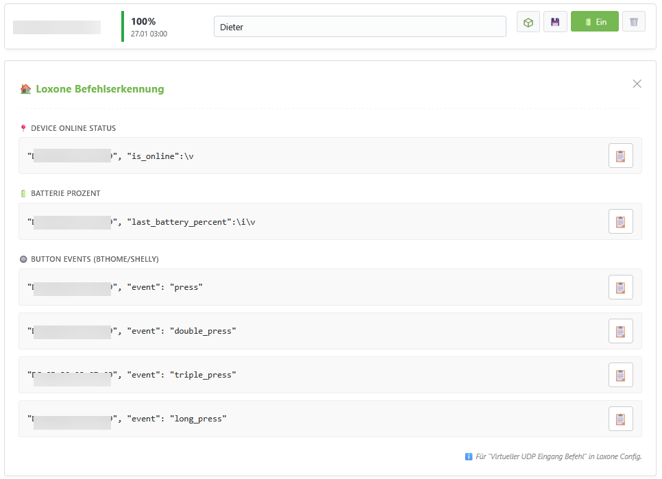

Wärend ich auf das Memory-Leak Ergebnis warte, habe ich mal noch die Vorlage für Loxone Virtuelle UDP Eingänge gemacht

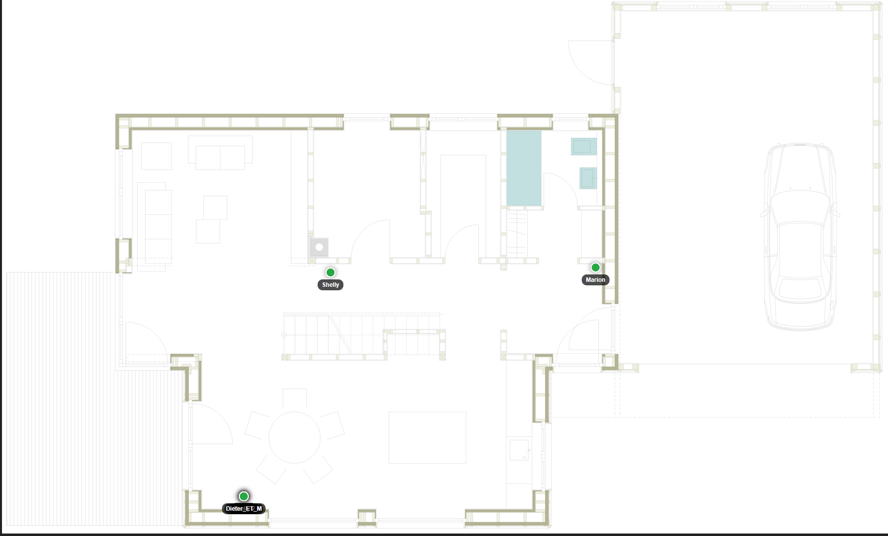

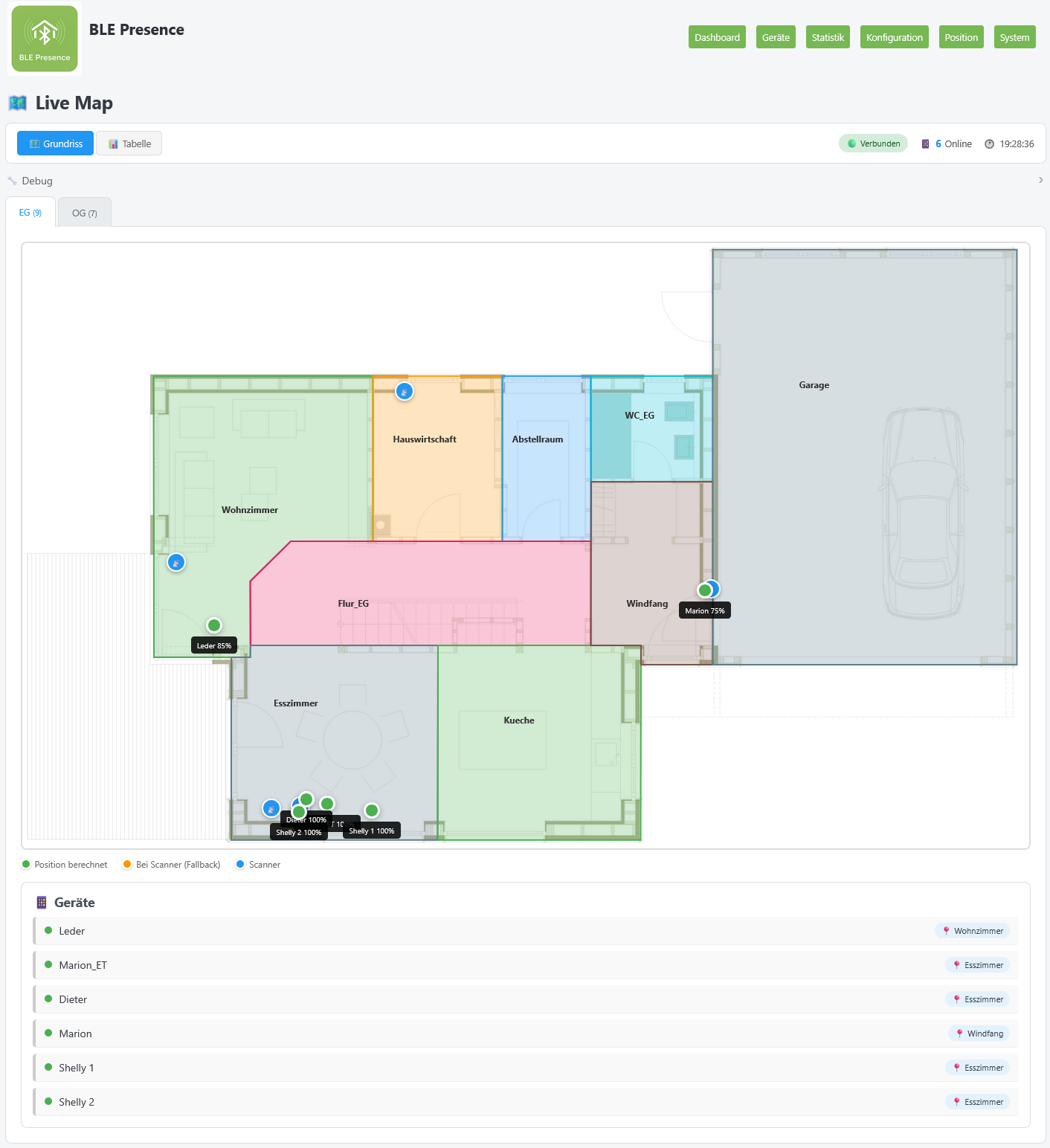

Wie man auf den Bildern und MQTT Messages sieht, passt das schon "oft", aber für ein ordentliches System ist mir da noch viel zu viel springen dabei.

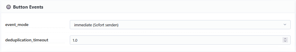

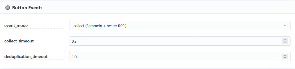

Habe das mit dem Button auswählbar gemacht.
So kann jeder wählen was er will, schnell ohne Rücksicht von welchem Scanner, oder bester Scanner-RSSI um die Position zu berücksichtigen.
Bei Sofort ist es wirklich so das es sehr schnell (nur wenige 0,x Sek.) braucht bis der MiniServer den Button-Press bekommt.

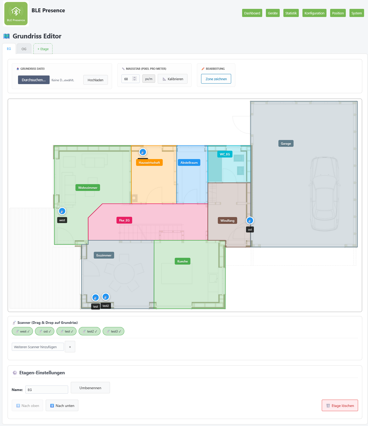

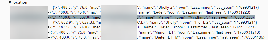

Ich bin in den letzten Tagen bei der Indoor-Positioning sehr viel weiter gekommen.
Mit Filter und Logik kann man das springen verhindern und es wird ganz gut die Position der Devices angezeigt. Die Räume stimmen in 99% der Fälle bei mir.
Der Nachteil... Es sind min. 4 Scanner je Stockwerk nötig um es einigermaßen genau hin zu bekommen.
Auch die Positionierung der Scanner macht einen großen Unterschied.
Früher hatte ich sie auf Deckenhöhe. Jetzt eher auf Schalterhöhe in jedem Stockwerk. so wird das Stockwerk besser erkannt. (EG war manchmal OG etc)
Ich habe es so Designt das theoretisch unendlich viele Stockwerke möglich sind. Aktuell teste ich nur mit zwei (EG/OG)
MQTT Output
Code:{ "hostname": "test", "address": "AA:BB:CC:DD:EE:FF", "is_online": 1, "last_battery_percent": 100, "name": "Shelly 2", "alias": "Shelly 2", "rssi": -38, "distance": 0.144544, "room": "Esszimmer", "floor": "eg", "scanner": "test", "timestamp": 1770230331 }
Grafisch muss ich zwar noch ein paar Verbesserungen vornehmen, aber es ist schon 90% fertig.

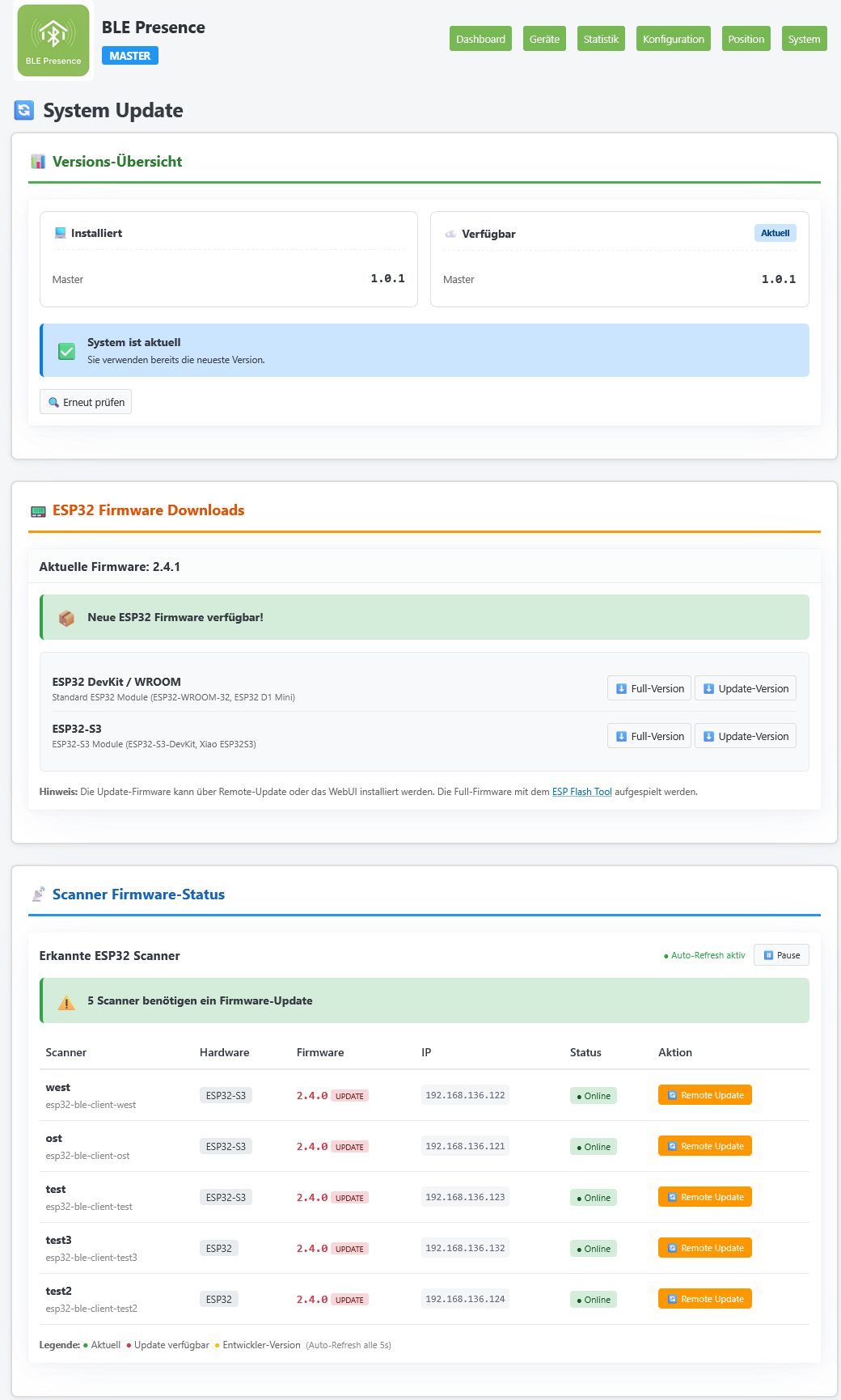

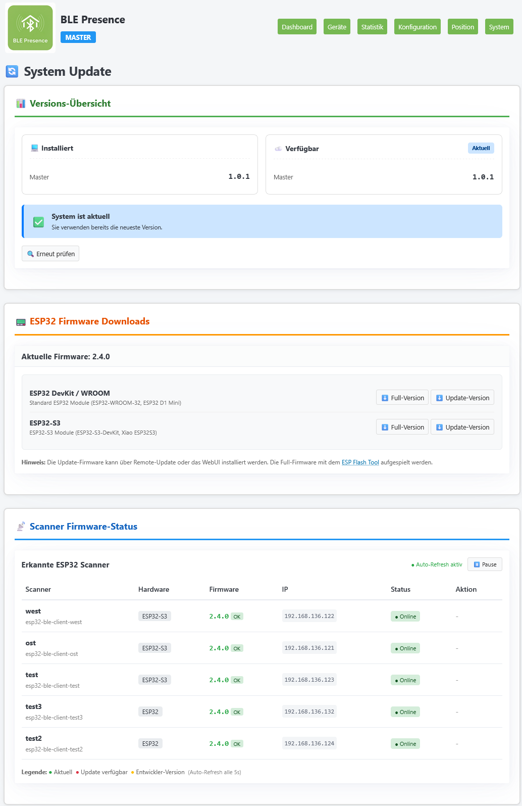

Heute habe ich noch das Update ganz fertig gemacht...
Cooles Feature das mir heute gekommen ist weil ich mehrere Scanner updaten musste Remote-Update.
Die Scanner laden selber die Update-Bin runter und spielen sie ein.
Morgen mache ich mal den Installer fertig und eine kurze Anleitung, ich hoffe das ich dann alles habe für ein Release

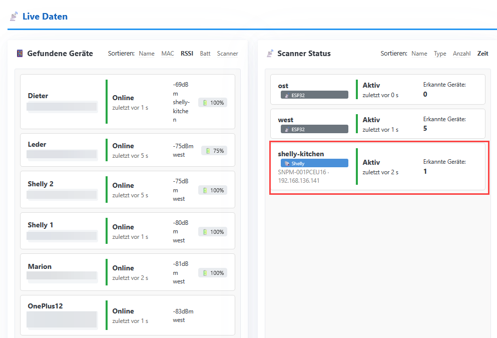

Will mich mal zurück melden...
Eigentlich war ich schon kurz vor dem ersten Release, da ist mir wegen AlexAn noch eine Idee gekommen.
Die neuen Shelly können ja Bluetooth, warum diese nicht auch als Scanner nutzen?
Der Shelly bekommt ein Skript, und verhält sich dann wie ein ESP32 Scanner. Der einzige Unterschied ist das er die Daten nicht direkt an MQTT sendet, sondern an die API, und diese Daten werden dann dort aufbereitet.
Was nicht geht ist Battery-Scan von reinen BLE Devices, ich habe keinen kpl. BLE-Stack im Shelly. BTHome und Eddystone gehen aber.
Auch hier bin ich schon fast fertig, nur die Button-Events machen noch ein klein wenig ärger (Verzögerung)
UUIDs können inzwischen auch verarbeitet werden (zB BeaconScop auf Android)
