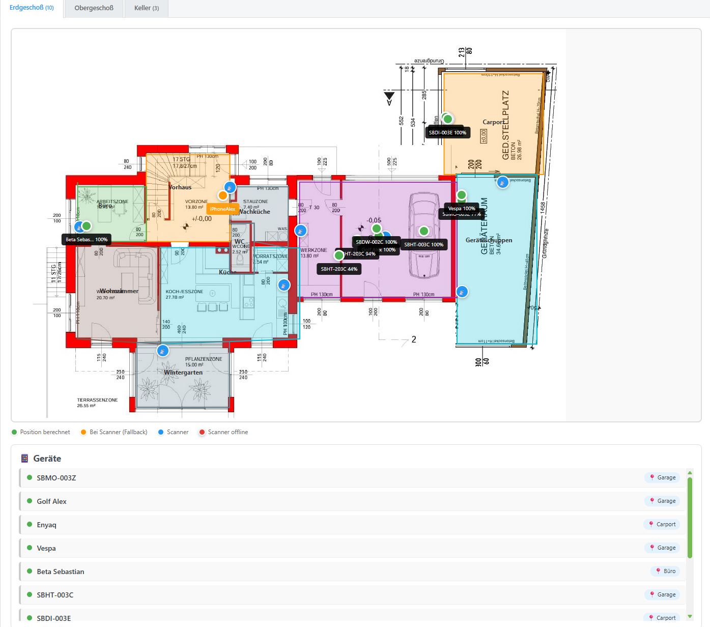

      Hab 8 und 9 BTHome Gräte jeweils bei den 2 Scanner laufen.
      Script läuft und ich füge die H&T wieder hinzu.
      Kann sich das iPhone nur am Master einloggen bzw. ist die Funktion noch in Arbeit?
      Die Kalibrierung muss ich vermutlich auch noch anpassen.

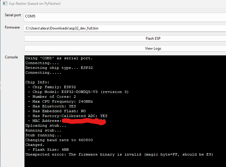

        XIAO ESP32-S3 sind bestellt...
        Die ESP32-WROM D1 Mini zicken beim flashen rum das gibt´s gar nicht.
        Zuletzt geändert von AlexAn; In den letzten 4 Wochen.
        Habe gerade einen D1 Mini über das Web Flash Tool installiert, ohne Fehler.
        Was für ein Problem machen die Dinger bei dir?

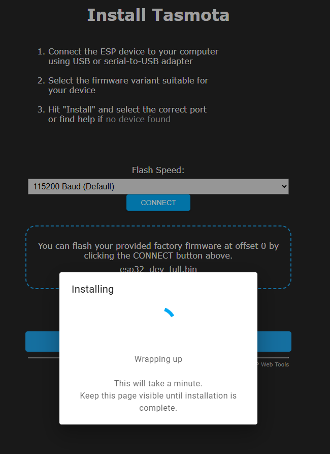

      danach möchte er wieder von vorne das File installieren
Ansichten: 102
Größe: 48,0 KB
      Sind von AZ Delivery
      Tasmota bekomm ich rauf.
      • 7597
      #49
      AlexAn

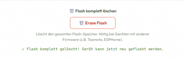

      Fehler ist klar...
      Tasmota hat einen andere Partionstabelle als ich...
      Habe in flash.php die Option "Erase Flash" eingebaut. Dann macht er das Gerät erst mal leer und dann sollte das Flashen gehen.
      Klicke auf die Grafik für eine vergrößerte Ansicht  Name: grafik.png Ansichten: 0 Größe: 102,7 KB ID: 480743
      PS ggf. das Gerät von USB trennen und wieder einstecken vor dem flashen.

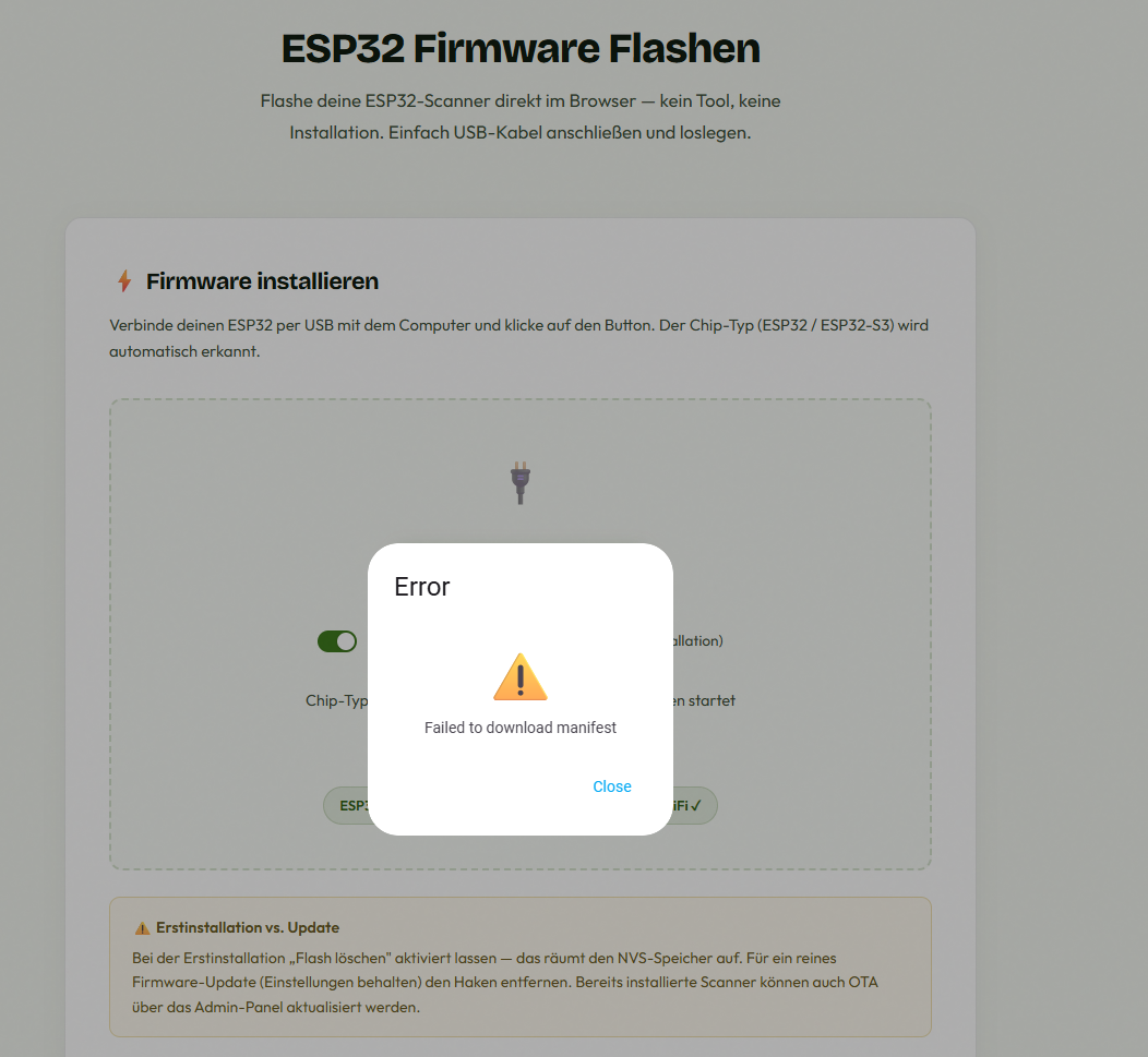

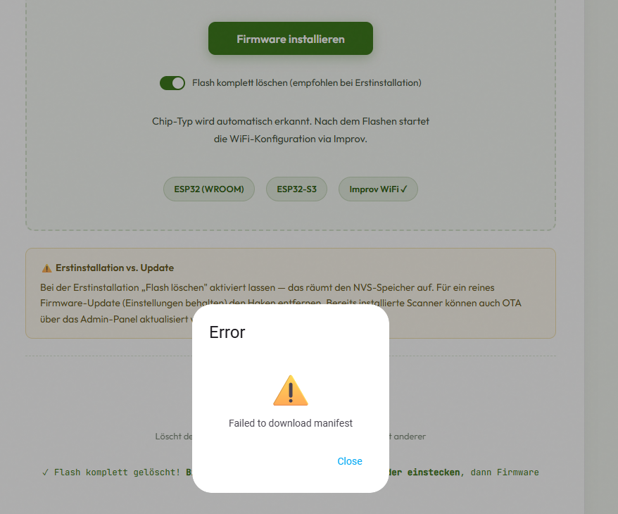

        Danke für dein Mühe!!
        Denke meine D1 Mini sind einfach hinüber und ich warte auf die Lieferung.
        Löschen hat funktioniert aber dann kommt wieder die Fehlermeldung:
Ansichten: 109
Größe: 400,5 KB
          Manifest heißt er will eigentlich eine eigene Firmware Version. Aber FF ist kein Magic Byte, FF heißt einfach nur leer.

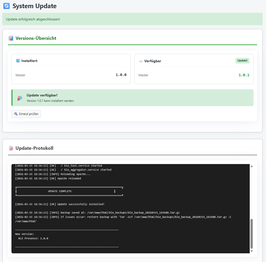

        Kann es sein dass das Update für den Master/Raspberry noch nicht freigegeben ist?
        Reboot hab ich gemacht.
Ansichten: 104
Größe: 83,0 KB
          • 7597
          #52
          Mein deployment Script hat die version.json nicht überschrieben. Du hast die 1.0.1 installiert das File ist aber bei 1.0.0 stehen geblieben.
          Ich habe die Version 1.0.2 hochgeladen versuch es mal.
          Wenn es zu einem Fehler kommt.
          version": "%s"\n}\n' "1.0.2" > /var/www/html/ble/version.json
          Dann nochmal die 1.0.2 installieren.
            super Danke hat geklappt
            nach dem 2.mal hat er es geschluckt genau wie du geschrieben hast
