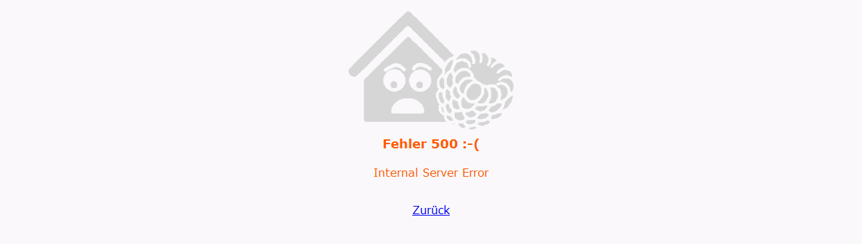

                Hallo Prof. Mobilux,
                Respekt vor Deiner Leistung. Ist wohl die ganze Nacht dafür drauf gegangen.
                Ich verfolge das Projetk mit sehr grossem Interesse und habe nun die stable Version installiert (da ich mit Programmierung und Linux nicht so firm bin).
                Image auf SD Karte geschrieben .... ok
                SD Karte in RaspBerry Pi 3, gebootet .... ok
                Command Line, Eingabe Userid (oxberry / loxberry) .... ok
                Aufruf Web-Interface ... ok
                Logon Panel und Eingabe Userid (wie oben) ... "Fehler 500 :-( Internal Server Error"
                Hab ich einen Handling Fehler gemacht bzw. was in der Konfiguration übersehen oder hat sich da ein Problem in der Version eingeschlichen?
                LG Herbert
                in Verwendung: Lox MS, Air, 1wire, EnOcean, Modbus, FastForward Energy Cams, Foscam IPCams, Fronius + Sonnenbattie, LG A/C, Hue, Sonos
                  Das selbe bei mir :-(
                  Ich hab die /opt/loxberry/webfrontend/cgi/index.cgi durch eine "alte" ersetzt und dann gings.. scheinbar hat die "neue" ein Problem...

                kann jemand den "Fehler 500" bestätigen? Könnte beim Zusammenbau des Images passiert sein - dass kann ich dann schnell beheben.
                Edit: Ah, sehe gerade, dass Gast das gleiche Problem hat. Ich aktualisiere das Image (ist ein Fehler beim Zusammenschrumpfen des Images). Wird aber erst heute Abend etwas.

                  wollte mal vorsichtig fragen ob es schon was Neues gibt habe natürlich auch zu Mittag die neue Version installiert und habe natürlich auch den Fehler 500

                    ich konnte das Problem mit dem Fehler500 leider nicht nachstellen... Vielleicht ein Fehler im ZIP-Archiv. Ich habe das Image jetzt noch einmal ungepackt hochgeladen (dadurch leider ca. 2 GB groß).

                      hallo habe gerade das neue Image geladen und leider nein wider der gleiche Fehler
