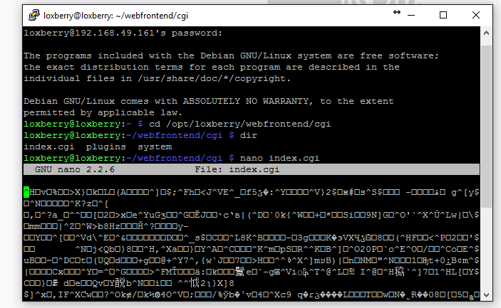

    Hallo Prof.Mobilux
    Habe eben dein neustes Image getestet und kriege es auch nicht zum laufen..
    Selbe Error wie meine vor redner, bringe die von dir gewünschte Datei leider nicht raus..
    Wenn ich das ganze aber in Putty im Nano Editor anschaue, sieht es aus wie im Anhang..
    Gruss
      • 5303
      #317
      der Screenshot von Gast hat geholfen - Danke. Das deutet auf ein kaputtes Image hin. Was ich nicht kapiere ist, dass es bei mir nicht auftritt. Wenn das Image kaputt ist, müsste es bei mir genauso auftreten.
      Aber egal: Ich werde jetzt ein komplett neues Image bauen. Wird heute Abend noch hochgeladen. Dann sehen wir weiter.

            *** Stable Version FRODO V0.2.1 verfügbar ***
            Download: http://download.loxberry.de/stable/rasppi/
            Changelog: http://www.loxwiki.eu:80/x/ooOO
            Behebt hoffentlich den Imagefehler (Fehler 500, unlesbare Datei /opt/loxberry/webfrontend/cgi/index.cgi)
