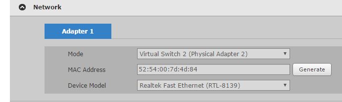

              Ich habe gerade das VM Image geladen und importiert. Das funktioniert jetzt ohne Probleme (danke für die Arbeit!). Ich komme auf die Konsole (wo auch loxberry/loxberry funktionieren).
              Jetzt steh ich allerdings ein wenig an.
              Unter der Übersicht steht bei Network: "none" Folglich komme ich auch nicht auf http://loxberry bzw. am Router wird keine Adresse per DHCP zugewiesen.
              Kann ich das auf der Konsole konfigurieren?

                welches Vmware tool verwendest du? und welche Netzwerkkarte
                • hstohl
                  hstohl kommentierte
                  die QNAP Virtualization Station
                • HIS-Loxone
                  HIS-Loxone kommentierte
                  Und welche NETZWERK Karte ist eingestellt

                Sorry, überlesen. Netzwerk ist beim Loxberry nicht zum Auswählen. Also weder beim Import des Images, noch in der VM Konfig. "No Device"
                Im Gegensatz dazu steht bei meiner funktionieren Win10 VM Realtek "RTL 8139" siehe Screenshot

                • hstohl
                  hstohl kommentierte
                  ja das geht.
                  Intel Gigabit Ethernet
                  NE2000
                  PCnet32 (Am79C970)
                  Realtek Fast Ethernet
                  Virtual Gigabit Ethernet
                  Eine NE2000 hab' ich im Keller auch noch in irgendeinem Karton - mit ISA-Bus und BNC-Stecker, falls das noch jemand kennt :-)

                Dann nim die Intelkarte und Versuchs noch einmal
                • hstohl
                  hstohl kommentierte
                  Hast du eine Idee was ich sonst noch probieren könnte?
                  Hab jetzt nochmal probiert eine Netzwerkkarte zu definieren aber weder beim Import der VM noch dann in der Konfiguration lässt sich eine Netzwerkkarte auswählen.

                  Ich konnte das Problem lösen. Ich habe mir die Netzwerksettings einer funktionierenden VM aus dem .ovf kopiert und das loxberry .ovf entsprechend adaptiert. Siehe da http://loxberry läuft. Werd nun mit der Konfig lt. Anleitung fortfahren und hoffen, dass alles klappt
                  Ich habe leider keine NAS-Box mehr, daher kann ich hier wenig zur Problematik sagen. Wäre aber wirklich mal was für die Loxwiki - eine Kompatibilitätsliste zu erstellen, was schon getestet wurde und läuft. Ich habe am WE das Wunderground-Plugin auf der VM installiert, läuft einwandfrei :-)
