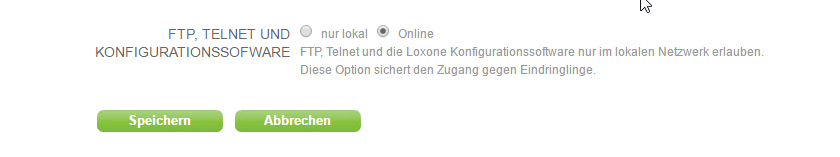

        Beim Backup-Plugin: Hast Du unter den Admin-Einstellugnen am Miniserver den externen Zugriff aktiviert?
        • DellJoe
          • 133
          #487
          Den Pi habe ich gerade nochmal stromlos gemacht, nachdem ich vorher immer nur neu gestartet habe. Aber keine Änderung.
          Den externen Zugriff über Port 21 habe ich heute morgen wieder aktiviert, bevor ich Loxberry aufgesetzt habe. Vorher war er immer aus, jetzt aber an. Den Miniserver habe ich gerade auch nochmal neu gestartet, bisher aber keine Änderung.

                        Zitat von DellJoe
                        Doch, sieht bei mir auf den ersten Blick genauso aus. Dateien sind im Log Order auch vorhanden und lesbar. Sehr seltsam das Ganze.
                        Kannst Du mal schauen wie diese Option bei Deinem Miniserver gesetzt ist? Sie muss auf "online" stehen.
                        Klicke auf die Grafik für eine vergrößerte Ansicht  Name: image_6373.png Ansichten: 1 Größe: 13,4 KB ID: 63800
