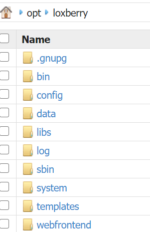

                          Also mir ist es nicht wirklich klar wo die Scripte abgelegt werden sollen?
                          Ich hab das aktuelle Loxberry installiert, bei mir sind diese "XL" Ordner nicht sichtbar.
                          Muss man die Verzeichnisse selber erstellen?Ein Plugin Installieren?
                          Viele Grüße
                            Hi Oki8085
                            Ich habe im Wiki unten eine Tabelle angehängt, womit man wo wie auf die XL-Verzeichnisse kommt:
