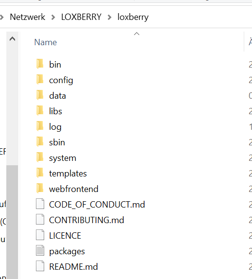

                wo finde ich das loxberry_XL.php aus dem require_once?
                Hintergrund: Um in der IDE mit den vorhandenen Variablen zu entwickeln müsste ich das herunterladen und in die IDE mit integrieren
                Zuletzt geändert von Witte; 05.03.2021, 07:32.
                  Wie geil PHP? Wofür dann ne IDE?
                  /opt/loxberry/libs/phplib
                  Doku aller Public Funktionen der LB-Libs ist im Wiki. Alles was dort nicht dokumentiert ist, ist nicht für den Public Einsatz gedacht (interne Funktionen), oder noch nicht stable, kann sich also ändern (inkl. Parameter usw.) Nur was im Wiki dokumentiert ist, da garantieren wir die Funktions- und Parameter-Abwärtskompatibilität.

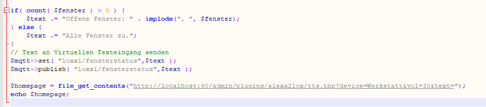

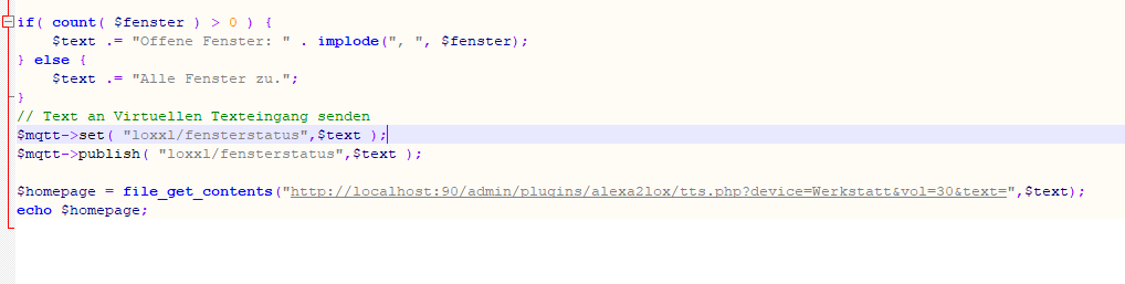

                Hallo, kann mir vielleicht kurz wer helfen habe ziemlich alles ausprobiert und stehe weiter auf der Leitung..
                ich hätte da gerne zu dem ganzen String text=$text
                aber egal wie ich es schreibe irgendwie kommt da nichts muss ich den String anders aufbauen?
                Wenn ich einen Text im String ergänze sagt Alexa dann diesen Text..

                  Kommt per TTS nichts an, oder per MQTT, oder nirgends?
                  Mach mal echo $text;
                  Für den URL musst du ("URL". $text), da hast du derzeit einen Beistrich, und den Text evt. urlencoden.

                    Danke für die rasche Antwort MQTT funktioniert,
                    aber bei tts funktionierts nicht.. habe den Url jetzt mal so gemacht
                    $homepage = file_get_contents("http://localhost:90/admin/plugins/alexa2lox/tts.php?device=Werkstatt&vol=30&text=". $text);
                    echo $homepage;
                    aber mag noch nicht das mit punkt wusste ich nicht ich probier mal weiter DANKE erstmal

                      sonst mal noch „URL“.urlencode($text)
                      • dasrockt
                        • 01.06.2017
                        • 142
                        Super DANKE Christian das hat noch gefehlt jetzt funktionierts :-)
                        $homepage = file_get_contents("http://localhost:90/admin/plugins/alexa2lox/tts.php?device=ALL&vol=30&text=".urlencode($text)) ;
                        echo $homepage;
                        Loxberry XL ist echt Top :-D
