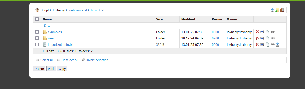

      Christian Fenzl bei mir fehl der Ordner /opt/loxberry/webfrontend/html/XL/user und lässt sich nicht erstellen. Kannst du einen Tip geben?
        #65
        Leg den Ordner als root an, danach startest du
        /opt/loxberry/sbin/resetpermissions.sh

        #66
        Hi Jungs,
        kurze Frage ich habe meinen Loxberry neu aufgesetzt und mir den sser Ordner angelegt nur leider bekomme ich im Windows Explorer keinen Zugriff darauf.
        Sind da nicht die Zugangsdaten die wo mit ich mich Am Loxberry anmelde oder? Muss ich hier noch rechte ändern?
        Gruß Marco
Name: Screenshot 2025-01-15 135448.png
Ansichten: 72
Größe: 27,0 KB
