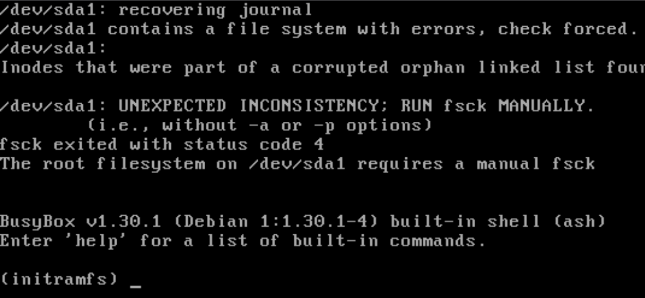

    Also beim Update wird mit ein bisschen Drumherum das normale Raspbian Update durchlaufen. Da gab es bisher in keiner Form ein defektes Filesystem. Das kannst Du nun wirklich nicht dem LB in die Schuhe schieben
    Einen Kommentar schreiben:
  • Klartext
    antwortet
    Bei mir hats anscheinend glatt das Dateisystem geschossen
    Gut es ist auch sauber meine Schuld, bin ja illegal auf der Diskstation unterwegs
    Jetzt könnte ich es ja mit Dietpi neu und sauber machen, mich schreckt aber noch der Umzug der Plugins da brauche ich mal nen ruhiges We
    oder vielleicht hat ja noch jemand einen Workaround

    R0b3rt_3D Bei Dir ist etwas kaputt. Was weiß ich nicht. Kann auch nicht sagen ob ein manuelles Nachinstallieren hilft. Aber ganz offensichtlich ist irgendetwas nicht in Ordnung.
    Ist das ein Standard DietPi? Raspberry auf SD-Karte? Irgendeine "Sonderkonstellation"?
    kommentierte 's Antwort
    Update geht dann erst wieder ab 3.0.0.1. Würde ich Dir aber NICHT empfehlen. Wir haben ein Upgrade von den verschiedenen Pre-Releases nicht getestet. Kann funktionieren, muss aber nicht. Installier neu.
