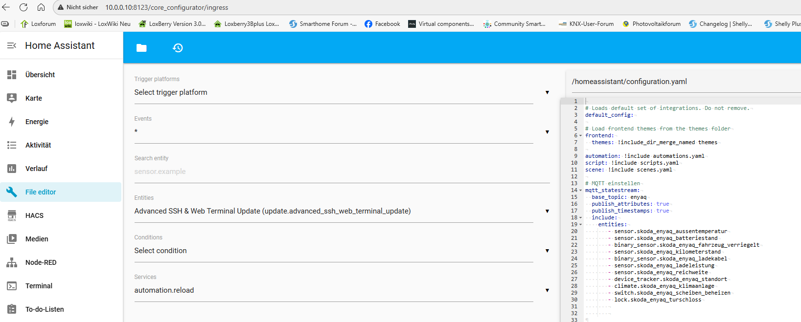

- MQTT Add-On in Homeassistant läuft und mittels MQTT Statestream werden auch Werte vom Dreame gesendet., wie hier beschrieben https://www.loxforum.com/forum/faqs-...t-und-loxberry

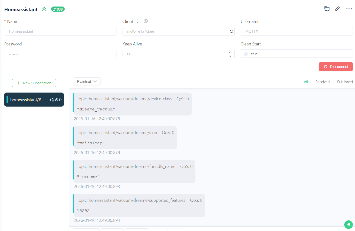

- Mittels separater Diagnose App MQTTX sehe ich, dass der Statestream aus Homeassistant heraus Werte von Dreame sendet

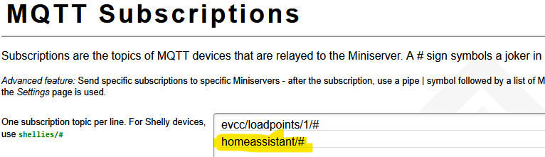

- Subscription im Loxberry ist m.M. korrekt gesetzt

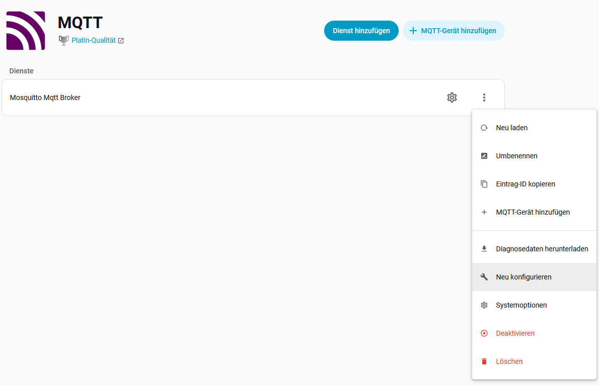

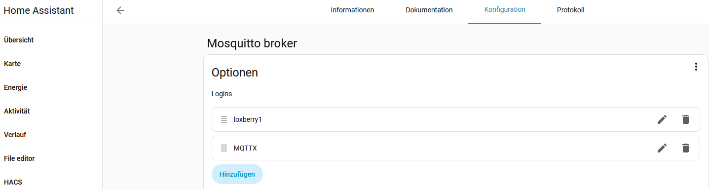

- In der Homeassistant MQTT-Konfiguration habe ich den Loxberry als Client angelegt. Im Protokoll sehe ich allerdings, dass sich der Loxberry NICHT am Homeassitant anmeldet. Ich glaube jedoch, In meiner Konfiguration sollte der Loxberry der Broker bleiben, da ich diesen auch für EVCC benötige.
