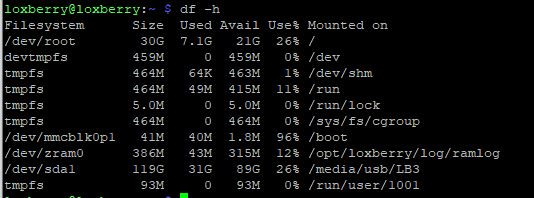

                        #268
                        Hey zusammen, leider wurde das Update vom LB abgebrochen von 21:41 Uhr bis 07:10 Uhr angabegemäß gelaufen, was mir auch zu lange vorkommt im Vergleich zu früheren Backups
                        - anbei das LOG, könnt ihr daraus etwas ablesen?
                        20200323_214125_973_backup.log
                        Merci
                          • 6336
                          #269
                          Sieht mir so aus als würde gzip versuchen alles in den RAM zu schieben und der Speicher geht aus. Oder hast Du vielleicht ein Image oder eine große Datei auf dem Loxberry gespeichert?
                          • Stonelink
                            Stonelink kommentierte
                            hmm... nicht wissentlich... aber hatte mit Christian Fenzl vor ca. 2 Wochen mal Probleme mit dem Backup analysiert da mein USB Stick überhaupt nicht mehr erkannt wurde und das Backup Tool immer versucht hatte auf die SD -karte des LB zu schreiben... vielleicht wurde die SD KArte ja vollgeschrieben? Allerdings war Christian via Remote Sitzung drauf und hätte das vermutlich gesehen...
                            Soll ich mal ein Analysetool laden oder per WinSCP was nachschauen oder was empfiehlst Du zu tun?
                            Auf der anderen Seite speichert er am Anfang z.B. die fstab auf den Stick und kann später nicht mehr darauf zugreifen. Hängt der Stick direkt am Pi oder hast Du da noch einen HUB dazwischen? Was macht die Spannungsversorgung? Da scheint es irgendwie ein Problem mit dem Stick zu geben. Das spiegelt sich ja auch in der Geschwindigkeit wieder. Ob es vom Stick kommt oder vom Controller kann ich so jetzt auch nicht sagen. Vielleicht mal die /var/log/messages beobachten.

                          #270
                          ich hab mal via putty mit df - h die Speicherauslastung abgefragt
Name: 2020-03-24 Speicherauslastung SD KArte.JPG
Ansichten: 398
Größe: 41,1 KB
                          Der USB Stick mit 128 GB hängt direkt am Pi 3B+ und dieser wird mit einem original Netzteil mit Spannung versorgt...
                          ich schau mal was ich mit meinem minimalwissen noch tun kann... die /var/log/messages schau ich mir mal an...
                          Danke Dir!
