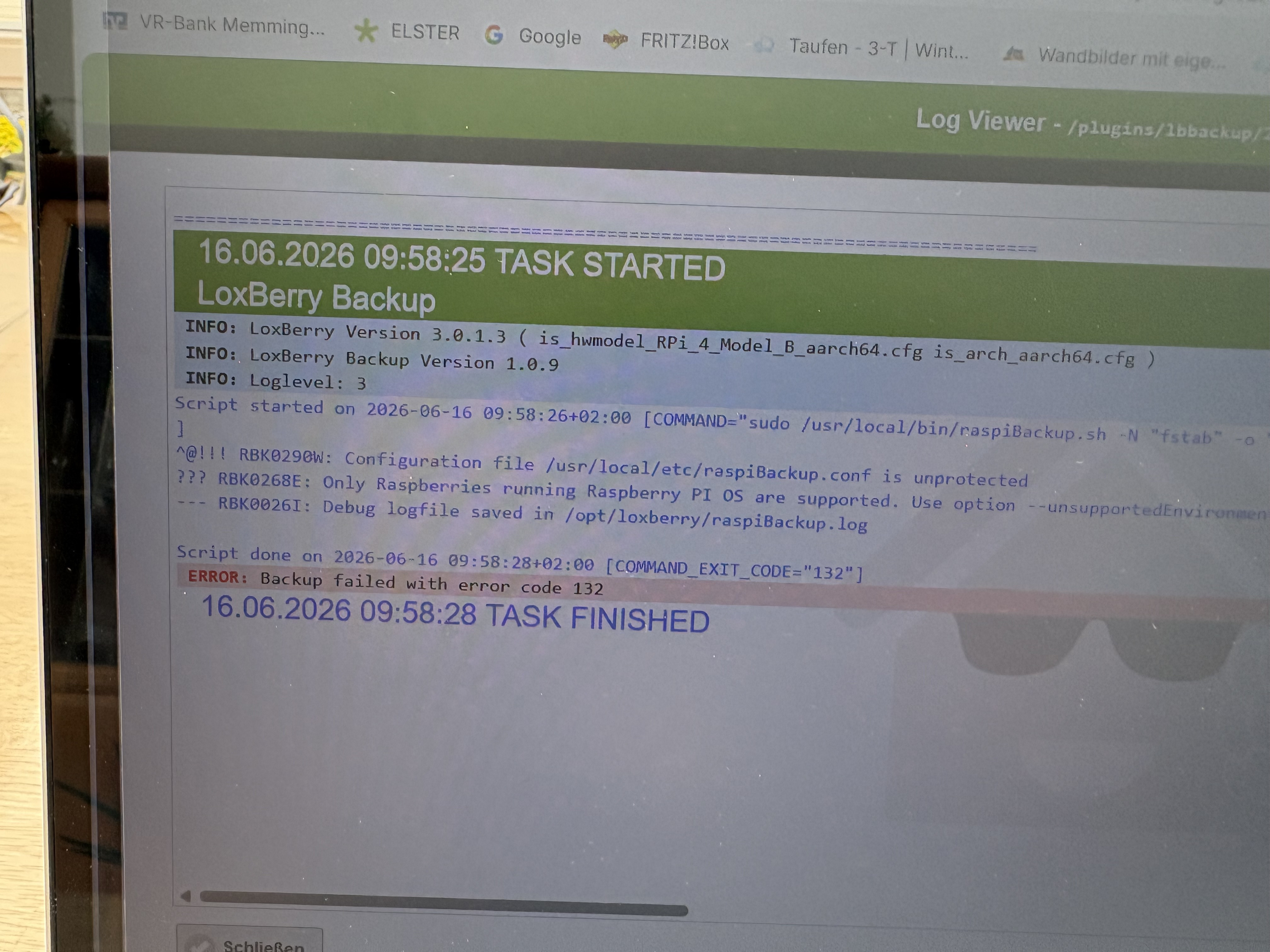

              Hier mal meine Beobachtungen:
              Loxberry Backup (das "eingebaute") schreibt auf USB-Stick ohne Fehler, auf NAS (Synology NAS, SMB mount) bekomme ich einen Fehler:
              ERROR executing command - Exitcode 2
              ERROR: Copying the files from your root partition seems to failed. Your image/backup may be broken!
              Loxberry Backup (Plugin) bricht sofort ab mit der Meldung "Backup failed with error code 132", egal ob auf NAS oder auf USB-Stick
              Miniserver Backup NG Plugin schreibt ohne Fehler auf NAS (Synology NAS, SMB mount)

                ich bekomme es nicht hin ein LB Backup zu machen. Hatte es erst mit dem Fest installierten Plugin versucht und nachdem es nicht funktionierte hab ich noch das LB Backup Plugin installiert.
                Habe eine 64GB SD Karte im Raspberry und für das Plugin hab ich einen 64 GB Stick mit NTFS formatiert. Der Stick wird erkannt.
                Wenn ich das Backup manuell starte dann bricht es nach wenigen Sekunden sofort wieder ab. Im log kommt dann ein Fehler.
                Kann mir jemand sagen was ich falsch mache?
