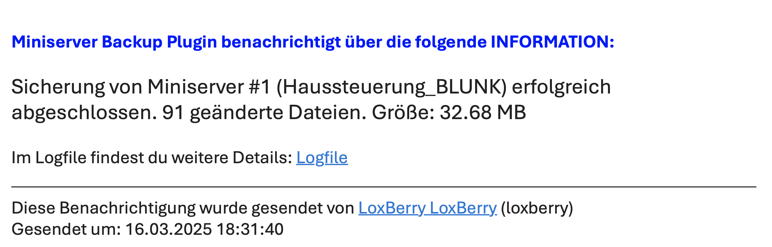

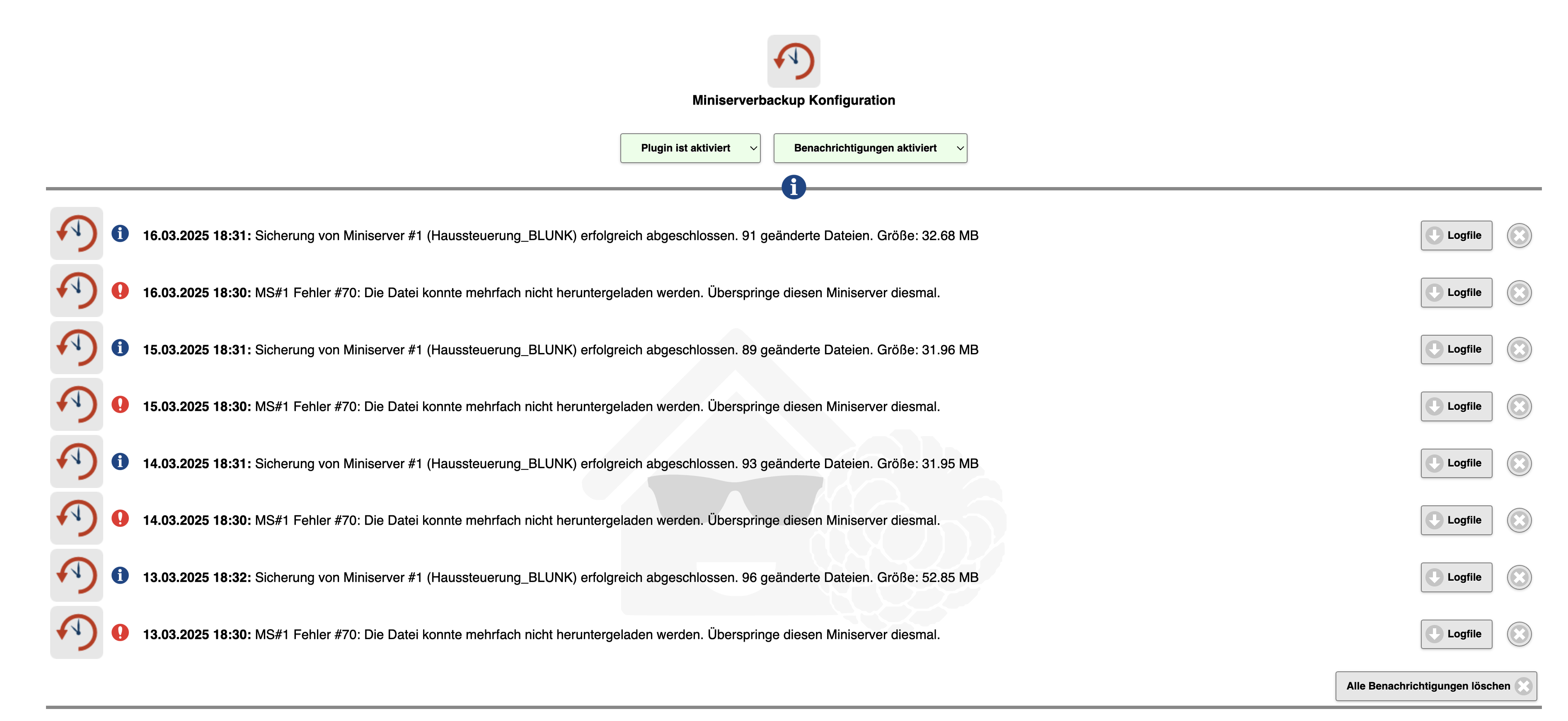

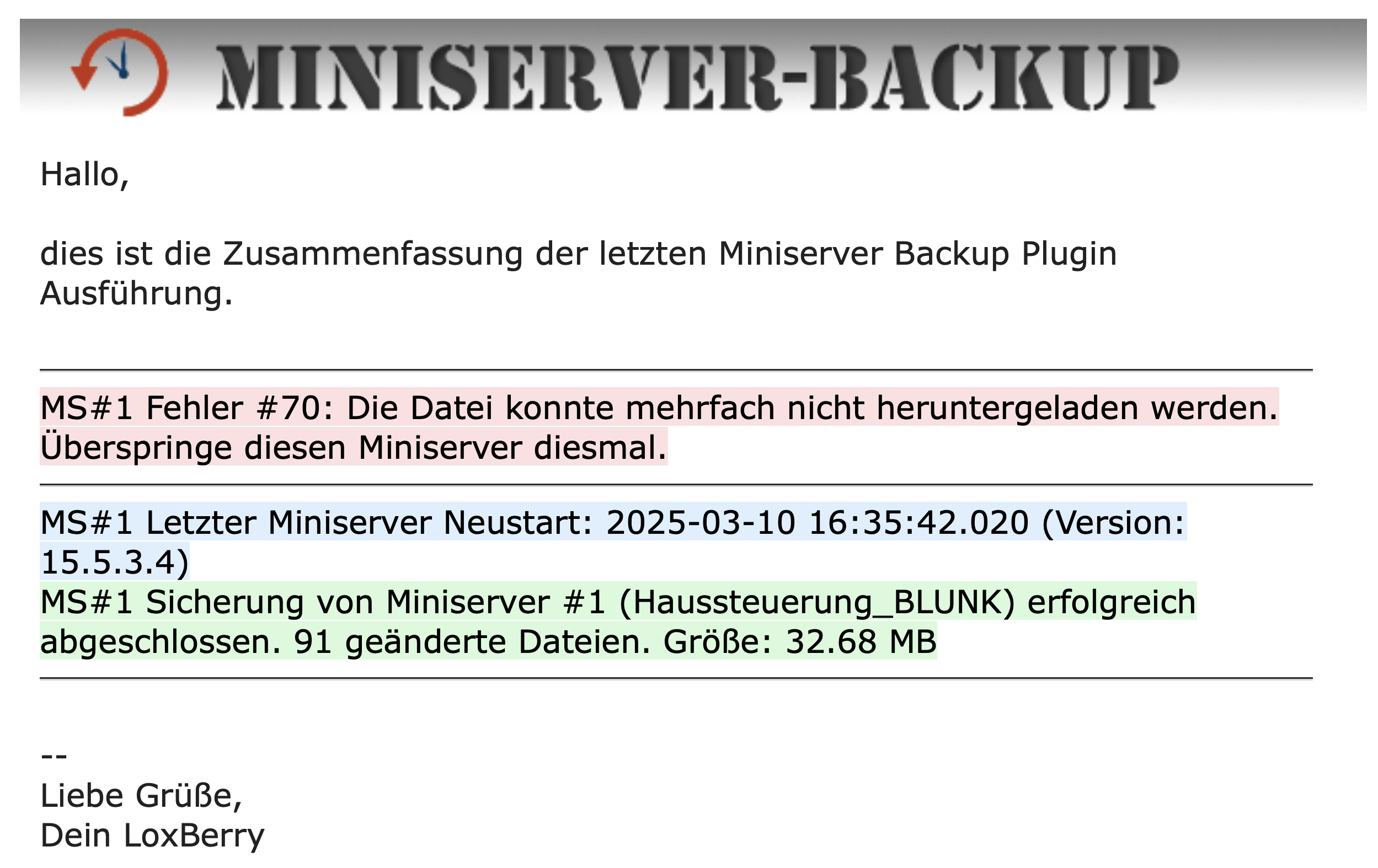

      Moin zusammen!
      Bei mir meldet das Loxberry Backup Tool seit einigen Tagen Error 1Wire Platine
      Aber zeitlgleich "erfolgreich durchgeführt".
      Klicke auf die Grafik für eine vergrößerte Ansicht  Name: Bildschirmfoto 2025-03-16 um 20.44.54.png Ansichten: 0 Größe: 134,9 KB ID: 457445 Klicke auf die Grafik für eine vergrößerte Ansicht  Name: Bildschirmfoto 2025-03-16 um 20.44.31.png Ansichten: 0 Größe: 303,9 KB ID: 457446 Klicke auf die Grafik für eine vergrößerte Ansicht  Name: Bildschirmfoto 2025-03-16 um 20.45.35.png Ansichten: 0 Größe: 554,5 KB ID: 457447
      LoxBerry LoxBerry V3.0.1.2
      PlugIn Version 2021.10.17
      MiniServer 15.5.3.4
      Weiß jemand Rat?

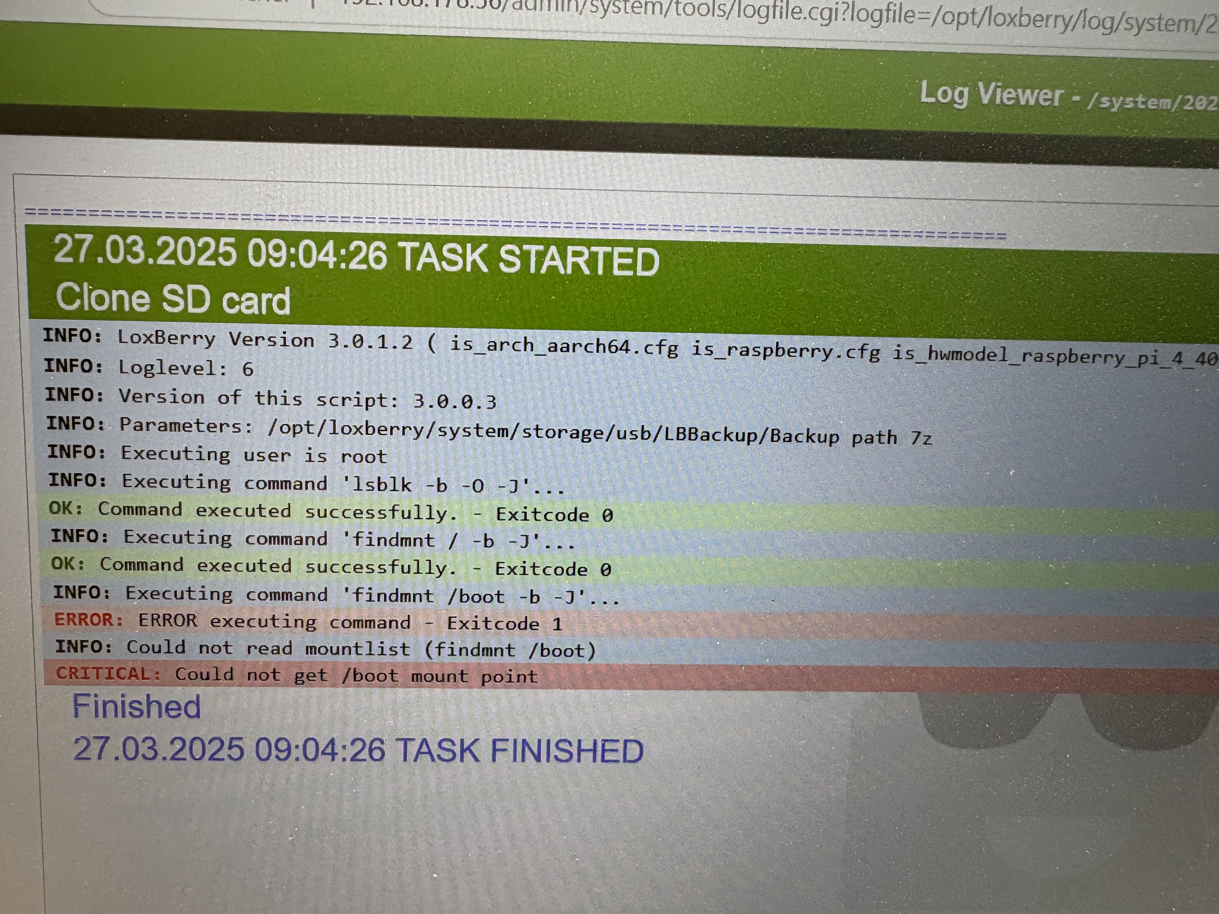

      #560

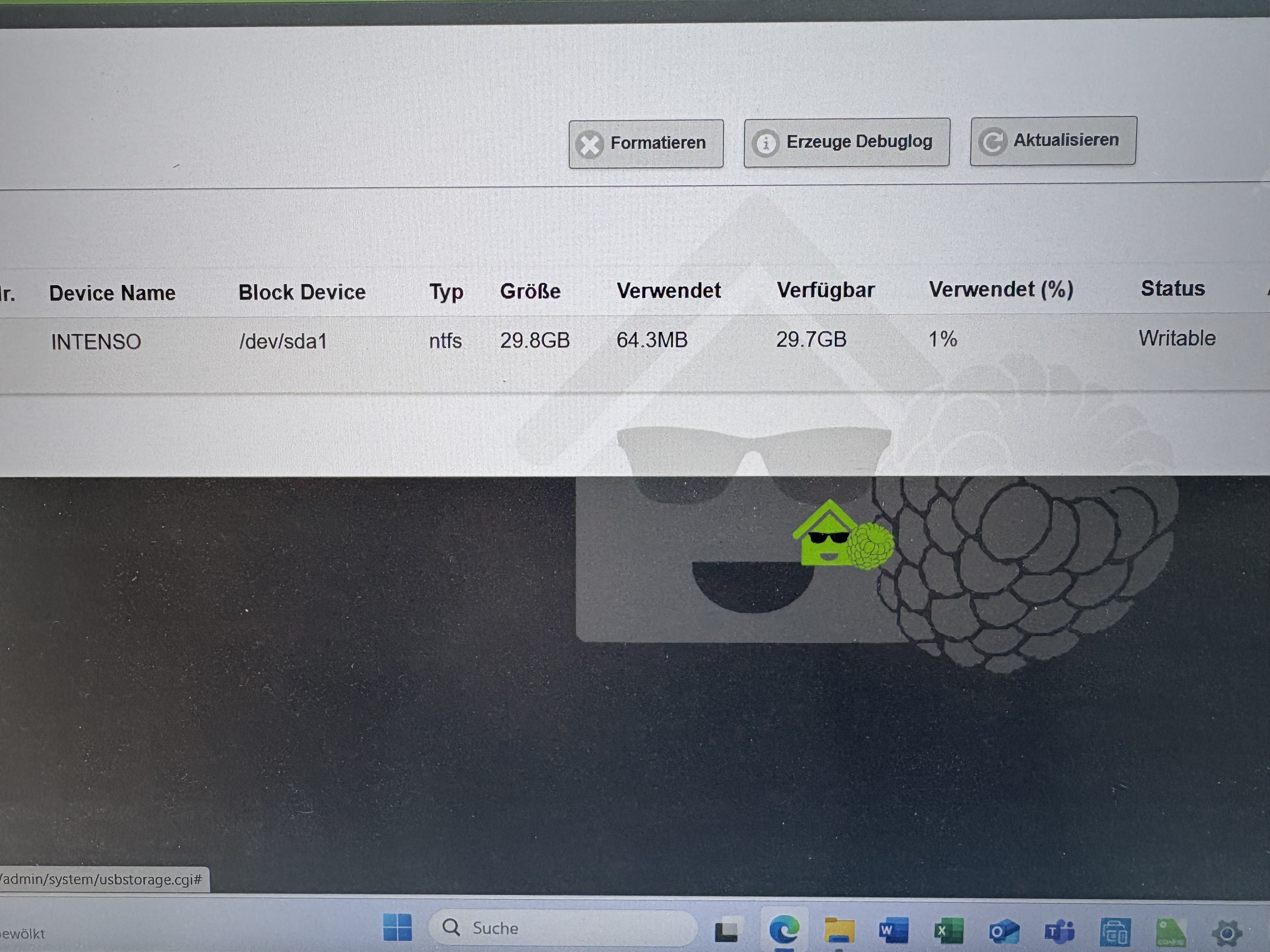

      Bei mir läuft das LoxBerry Backup nicht durch.
      Habe LB neu aufgesetzt, einen USB Stick mit NTFS formatiert ( zwei verschiedene Sticks ausprobiert ) aber das Backup bricht nach ein paar Sekunden immer ab? Was mache ich falsch?

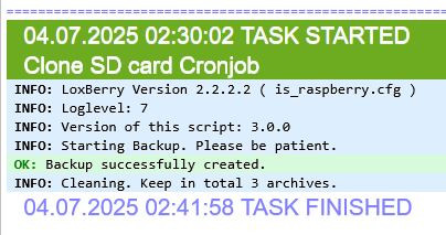

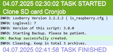

      Hallo an alle!
      Ich nutze seit Monaten das Loxberry Backup Tool, welches die Loxberry Version 2.2.2 an Bord hat.
      Die Backups werden auf eine Synology-NAS gespeichert. Dort habe ich dafür extra einen User "Loxberry" mit vollem Zugriff auf das Backupzielverzeichnis erstellt.
      So weit so gut. Die Backups werden zum gewünschten Zeitpunkt erstellt.
      Jetzt zu meinem Problem: Mir ist aufgefallen, dass, obwohl das Plugin nur 3 Versionen behalten soll, bis jetzt alle Backups vorhanden sind und keine einzige Datei gelöscht wurde. In der Logfile ist auch kein Fehler zu erkennen, dass das Plugin die Dateien nicht löschen konnte. Fehlt da noch eine Berechtigung auf der NAS?

        Hallo!
        Habe eben mal ein´s der Backup´s auf eine leere SD Karte aufgespielt und in ne anderen Raspi (selber Typ) gesteckt. Es funktioniert alles wie es soll, er macht aber grad n Haufen Systemupdates...
        Zu meinem Problem: auch das zeitliche Trennen der der Backup-Vorgänge hat nichts gebracht.

        Warum werden die Updates ausgeführt? Nehme an, du hast ein aktuelles Backup/Image von LB 2.2.2 genommen. Unterm Strich sollte das "Gleiche" rauskommen

        So, jetzt mal wieder ein bissl Zeit gehabt um mich mit den Problemen zu beschäftigen...
        Die Updates wurden denke ich mal ausgeführt, weil der Raspi seit 2021 orginal verpackt rumlag.
        Ja, is die 2.2.2.
        Jetzt zu meinem Problem. In den LOGs steht ja drin, dass das Plugin Nur 3 Versionen aufheben soll, gelöscht wird aber nichts.

      Leider habe ich seit dem Neuaufsetzen meines Systems das Problem, dass kein Backup durchgeführt werden kann.
      Es Läuft auf einem Raspberry Pi 3B+ mit aktuellster Software.
      So siehts momentan aus, wenn ich versuche ein Backup zu machen:
      Klicke auf die Grafik für eine vergrößerte Ansicht  Name: Bildschirmfoto 2025-05-29 um 12.15.20.png Ansichten: 0 Größe: 125,4 KB ID: 462271Klicke auf die Grafik für eine vergrößerte Ansicht  Name: Bildschirmfoto 2025-05-29 um 12.15.31.png Ansichten: 0 Größe: 212,4 KB ID: 462272
