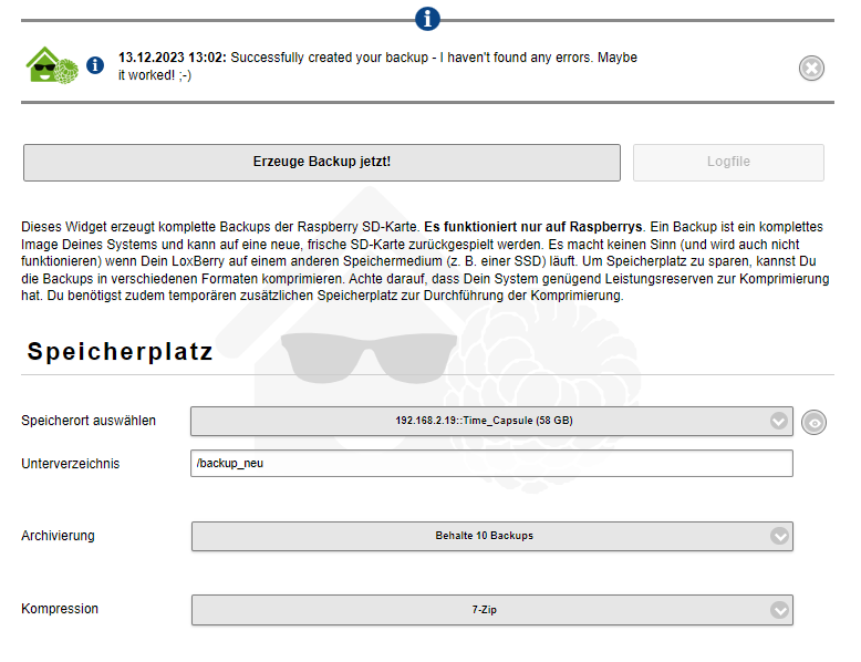

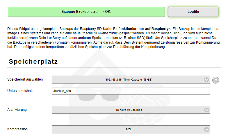

    Wie stelle ich ein mit dem Backup Widget erstelltem Backup auf meiner SD Karte wiederher?
    Das image File sowie meine SD Karte sind an meinem PC angeschlossen, aber wenn ich das image File auf die SD Karte wiederherstellen möchte, erhalte ich von Win32DiskImager eine Fehlermeldung, dass er nicht schreiben kann.
    Die SD Karte ist nicht schreib-/lesegeschützt.
    Die alte Anleitung: https://wiki.loxberry.de/plugins/lox.../start#restore basiert ja noch auf dem alten Plugin. Zum neuen Widget finde ich keine Restore Anleitung.
    Ich wollte von LB2 auf LB3 upgraden und musste ein Backup erstellen aufgrund der zu kleinen Boot Partition. Beim Wiederherstellen hänge ich nun damit ich das LB3 Upgrade durchführen kann :-)
    edit: komischerweise hat das Wiederherstellen am Macbook nun funktioniert. Weshalb es über Windows immer eine Fehlermeldung ausgeworfen hat, weiß ich leider nicht.

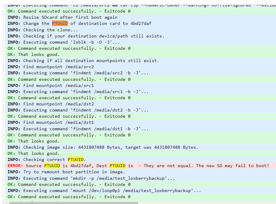

                        Hallo liebe Leute!
                        Ich hab seit einiger Zeit ein recht stabiles Loxberry laufen und mir wäre natürlich sehr daran gelegen ein Backup davon zu haben. Leider bekomme ich beim Backup seit einiger Zeit die Meldung:
                        Source PTUUID is 4bd27daf, Dest PTUUID is - They are not equal. The new SD may fail to boot!
                        Ich kann mit der Meldung leider überhaupt nix anfangen und bei Google und hier im Forum bin ich auch nicht fündig geworden. Da es ja anscheinend an der "Destination" liegt hab ich schon verschiedene USB-Sticks mit verschiedenen Dateisystemen(NTFS, EXT4) versucht. Hat aber alles nix genutzt. Das Image wird trotz Error auch geschrieben. Lässt sich dann aber nicht booten.
                        Im Anhang ein Screenshot vom Logfile. Weiter oben schreibt er noch, die destination card wird auf PTUUID 4bd27daf geändert. Weiter unten checkt er dann das nochmal und sagt, dass es - sei.
                        Danke für eure Hilfe!
                        Schöne Grüße robmanxv

                        <INFO> Checking image size: 4431807488 Bytes, target was 4431807488 Bytes.
                        <OK> That looks good.
                        <INFO> Checking correct PTUUID.
                        <ERROR> Source PTUUID is 4bd27daf, Dest PTUUID is  - They are not equal. The new SD may fail to boot!

                            Ich verwende die Backup-Funktion von LoxBerry Version 3.0.1.2 diese führt zu dem PTUUID-Fehler beim Clonen der SD Card. Bin ich hier im falschen Thread? Ich dachte die Funktion baut aufs Plugin auf... Hat jemand einen Tipp, was ich noch versuchen könnte? Danke.
