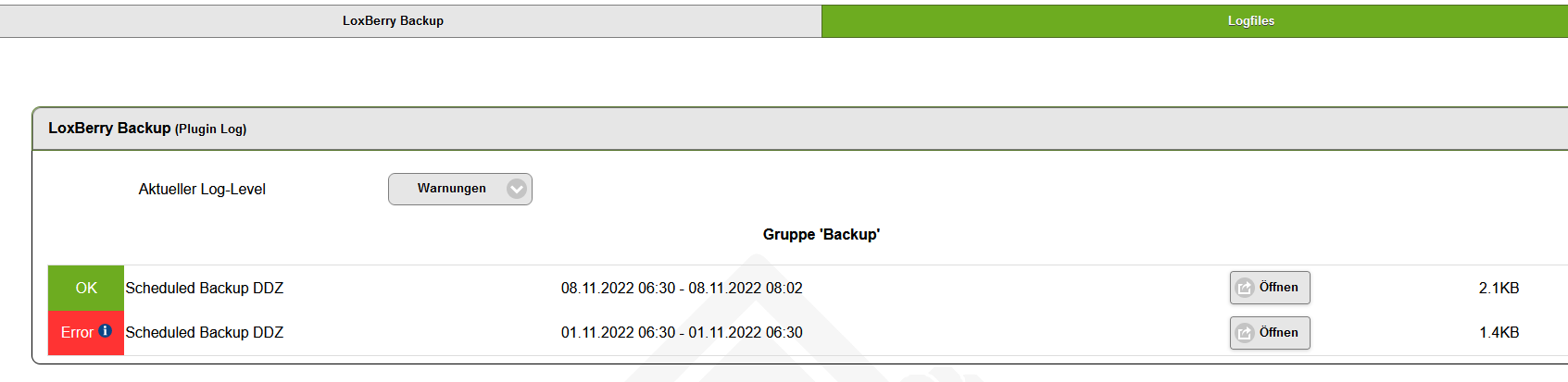

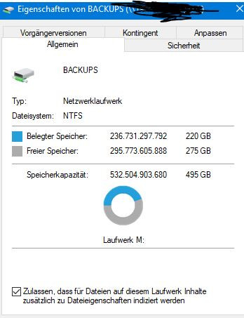

      bei meinem Loxberry Backup kommt gelegentlich (ca. 1x pro Woche) diese Email mit Errormeldung
      (xxx in IP-Adresse von mir nachträglich geändert)
      02.05.2022 06:03: Healthcheck reports 1 errors. Please run Healthcheck for details.
      Current errors:
      You have 1 pending error notifications. Last notification: *** ERROR: LoxBerry Backup finished with error. See the logfile for details.
      Backup started at 24.04.2022 05:00:02 and finished at 24.04.2022 05:01:12
      Disk space info on /opt/loxberry/system/storage/smb/192.168.16.20/BACKUPS/backup
      //192.xxxxxx/BACKUPS (/media/smb/192.xxxxxx/BACKUPS) | Size: 495.93 GB | Used: 127.70 GB | Free: 368.23 GB *** You have 1 backups scheduled.
      Loxberry 2.2.1.2
      PlugIn 1.0.9
      Leider verstehe ich dies nicht ganz
      1. Am Loxberry steckt ein 64GB-Stick für Stas4Lox
      2. nur Stats4Lox, MQTT und Loxberry-Backup installiert
      3. Sicherung erfolgt auf QNAP-NAS
      4. Sicherungsordner ist 500GB groß und derzeit zu 33% belegt
      Wie kann dann das PlugIn die Ordnergröße als nicht ausreichend ansehen?
      Das Backup wird täglich gemacht (wegen Statistiken) und ich behalte die letzten 4
      Im logfile steht auch für heute kein Error drin,
      letztes logfile von heute hatte diesen Eintrag (xxx in IP-Adresse von mir nachträglich geändert)

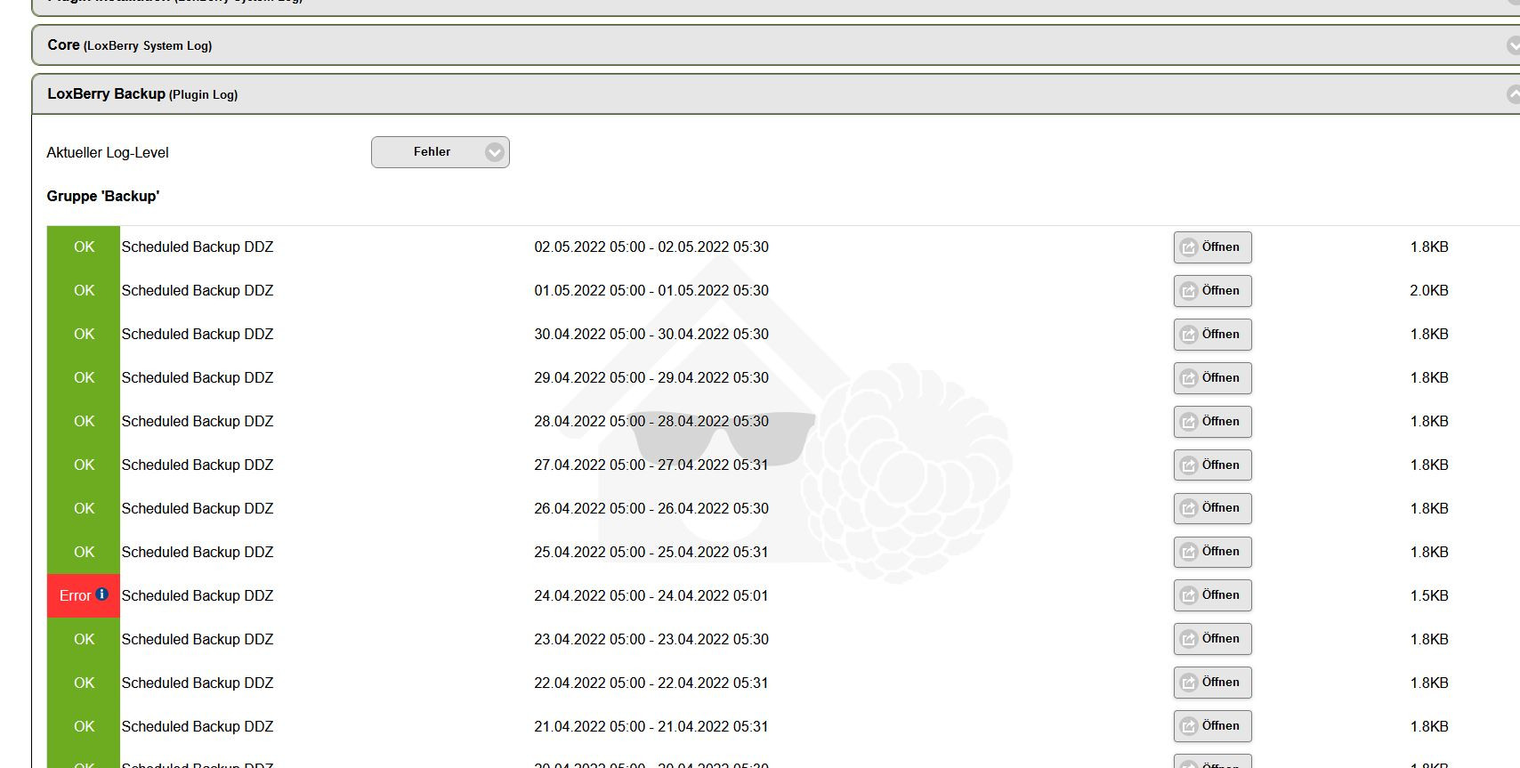

      vor ca. 1 Woche steht noch dieser fehlerlog drin (healthcheck durchgeführt)
      aber ich habe doch keine andere Installation Version verwendet, akt. Installation ist ca. 5 Wochen her und läuft seit dem
      24.04.2022 05:00:02 TASK STARTED
      LoxBerry Backup
      INFO: LoxBerry Version 2.2.1.2 ( is_raspberry.cfg )
      INFO: LoxBerry Backup Version 1.0.9
      INFO: Loglevel: 3
      Script started on 2022-04-24 05:00:05+02:00 []
      --- RBK0009I: loxberry-2: raspiBackup.sh V0.6.7-beta (26de4ed) started at Sun 24 Apr 05:00:07 CEST 2022.
      !!! RBK0165W: =========> NOTE <=========
      !!! RBK0165W: This is a betaversion and should not be used in production.
      --- RBK0031I: Checking whether a new version of raspiBackup.sh is available.
      ??? RBK0239E: Download of https://www.linux-tips-and-tricks.de...%1func=B%1srs= failed. HTTP code: 301. RC: 0
      --- RBK0033I: Please wait until cleanup has finished.
      --- RBK0043I: Removing incomplete backup in /media/smb/192.xxx/BACKUPS/backup/loxberry-2/loxberry-2-ddz-backup-20220424-050005. This may take some time. Please be patient.
      ??? RBK0005E: Backup failed. Check previous error messages for details.
      --- RBK0010I: loxberry-2: raspiBackup.sh V0.6.7-beta (26de4ed) stopped at Sun 24 Apr 05:01:10 CEST 2022 with rc 135.
      --- RBK0026I: Debug logfile saved in /opt/loxberry/raspiBackup.log.
      Script done on 2022-04-24 05:01:12+02:00 [COMMAND_EXIT_CODE="135"]
      ERROR: Backup failed with error code 135
      24.04.2022 05:01:20 TASK FINISHED

        #484
        Du hast den Fehler von 24.4. im Plugin nie weggeklickt, deswegen bekommst du diese Info regelmäßig vom Healthcheck.
        • HRA
          HRA kommentierte
          ok, danke
          Nur weshalb der Fehler kam ist mir unerklärlich, da wie beschrieben eigentlich immer ausreischend Platz da war/ist.

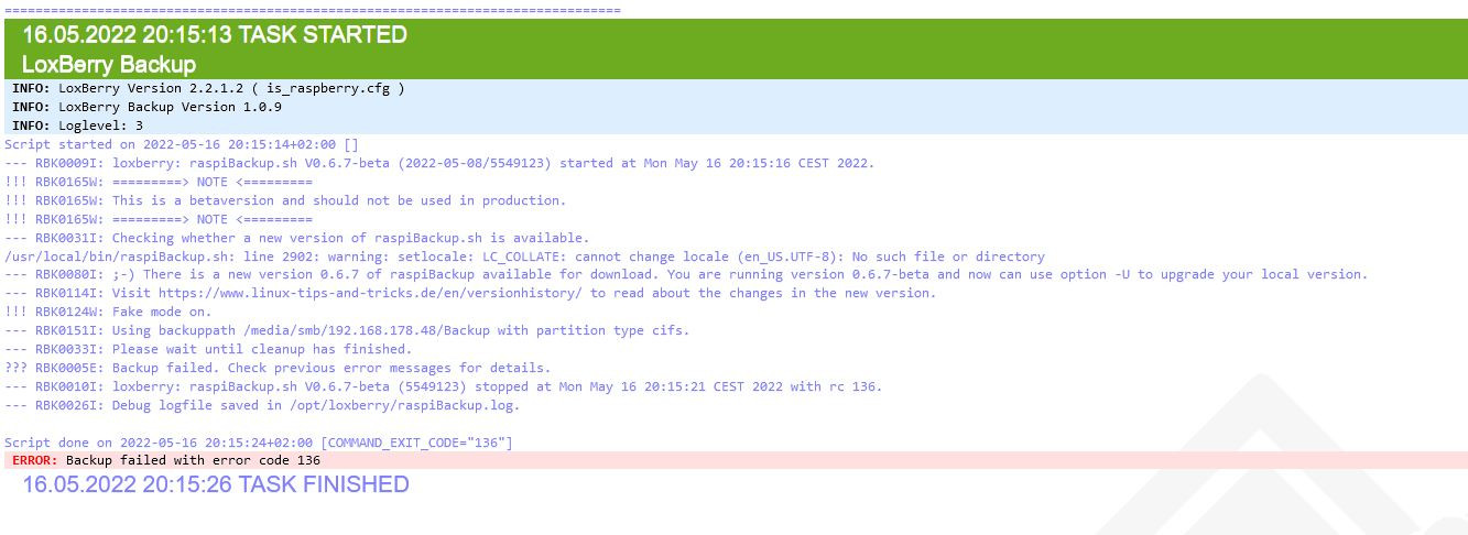

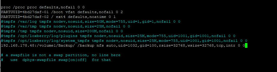

            Nach dem Neuaufsetzen des Loxberrys bin ich nun beim letzten Problem angekommen.
            Das Loxberry DDZ-Backup auf eine Synology funktioniert nicht. Auf der Synology ist noch alles eingerichtet für User loxberry
            In fstab habe ich das reingeschrieben:
            192.168.178.48:/volume1/Backup /backup nfs auto,uid=1032,gid=100,rsize=32768,wsize=32768,tcp, intr 0 0
            Die alternative Pfadangabe im Loxwiki funktioniert auch nicht.
            mount -a gibt das zurück:
            mount.nfs: an incorrect mount option was specified
            Logfile gibt einen Error Code 136 zurück.
            Plugin "miniserverbackup" auf Synology hat auf Anhieb funktioniert, weiß leider nicht wie ich da weiter vorgehen kann.

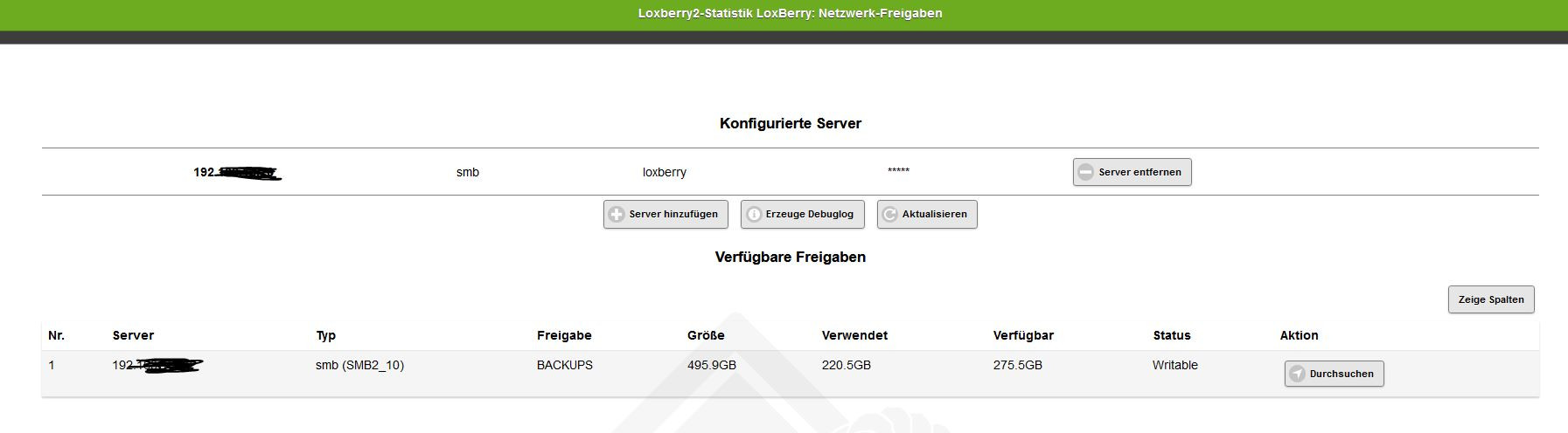

            • Bravestarr
              Bravestarr kommentierte
              ne die Freigaben sehe ich nicht im LB. Server nicht erreichbar. im LOG zieht er die IP grün an
              OK: Server: 192.168.2.19
              INFO: Type: smb
              INFO: PATH: /opt/loxberry/system/storage/smb/192.168.2.19
              INFO: Output of 'cat /opt/loxberry/system/samba/credentials/192.168.2.19':
              danach geht er auf den User ein, Daten passen und dann Debuglevel10
              INFO: Output of 'smbclient -A /opt/loxberry/system/samba/credentials/192.168.2.19 -gL 192.168.2.19 --debuglevel=10':
              sh: 1: smbclient: not found
              Wie bereits erwähnt heißt es nicht Server nicht erreichbar. Es heißt, dass das Programm „smbclient“ nicht vorhanden ist/ gefunden wird.

            #489
            HAllo,

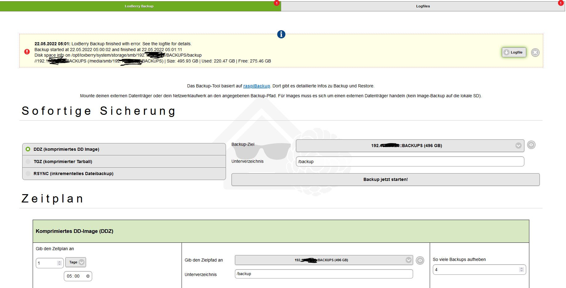

            ich muß nochmal das Thema aus Post 483 aufgreifen.
            Ich bekomme nach wie vor aller 7 Tage diese Meldung.
            Es wird von diesem Loxberry täglich eine Sicherung erstellt und nur Sonntags kommt dieser Fehler .
            Im Logfile steht dann dies:
            22.05.2022 05:00:02 TASK STARTED
            LoxBerry Backup
            INFO: Loglevel: 3
            Script started on 2022-05-22 05:00:05+02:00 []
            --- RBK0009I: loxberry-2: raspiBackup.sh V0.6.7-beta (26de4ed) started at Sun 22 May 05:00:07 CEST 2022.
            --- RBK0043I: Removing incomplete backup in /media/smb/192.xxxxxx/BACKUPS/backup/loxberry-2/loxberry-2-ddz-backup-20220522-050005. This may take some time. Please be patient.
            --- RBK0010I: loxberry-2: raspiBackup.sh V0.6.7-beta (26de4ed) stopped at Sun 22 May 05:01:10 CEST 2022 with rc 135.
            Script done on 2022-05-22 05:01:11+02:00 [COMMAND_EXIT_CODE="135"]
            22.05.2022 05:01:17 TASK FINISHED
            Das gemountete Laufwerk ist aber nicht voll.
            Wo könnte ich hier bzgl. Fehler noch schauen?

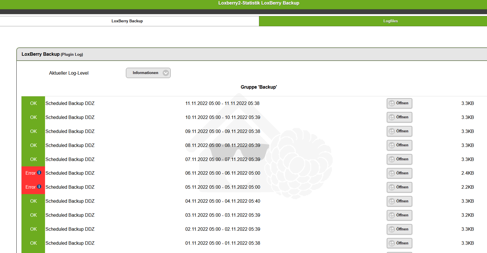

              Ist mir noch immer nicht klar. In jetzigem Logauszug gibts noch nicht einmal einen Fehler
            • HRA
              HRA kommentierte
              Sorry, jetzt muss ich passen
              In dem von mir gepostetem Auszug aus dem Log steht doch ganz klar drin:
              ..... ??? RBK0005E: Backup failed. Check previous error messages for details. .....
              ..... ERROR: Backup failed with error code 135 .....
              Ja, das war der erste Auszug. Im 2. Auszug stand gar kein Fehler mehr drin.
              Was der Fehler aus dem 1. Log war hab ich Dir schon geschrieben. Willst Du aber wahrscheinlich nicht hören. Kommt immer wieder damit an, das Dein Laufwerk nicht voll ist. Und ich sage immer wieder, dass das ja auch nicht der Fehler ist. Und Du kommst immer wieder damit an. Daher fragte ich wie Du darauf kommst, dass der Fehler sei, dass das Laufwerk voll ist. Dann kommst Du immer wieder mit dem Fehler an, den ich Dir schon erklärt habe. Was solls, jetzt passe ich.

                • HRA
                  • 1045
                  #494

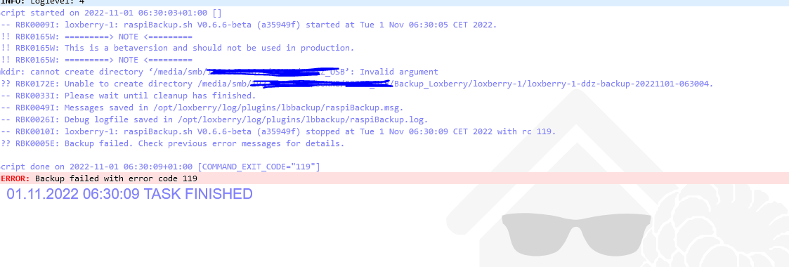

                  Hallo liebe Gemeinde, Entwickler
                  ich habe seit Neusten Probleme mit dem Loxberry-Backup
                  Habe Gen2 als Gateway und Gen1 als Client, Config ist immer die "fast aktuellste" (seit heute Config 13.1), PlugIn 1.0.9, Loxberry V2.2.2.2 auf Raspy 3+
                  Vor der folgenden Änderung lief alles seit Langem zuverlässig.
                  System-Check vom Loxberry ergibt alles iO
                  Habe das PlugIn auf einem zweiten Loxberry laufen (gleiche Versionen), dort ist selbiges Fehlverhalten
                  Folgendes habe ich geändert.
                  Alte Sicherung ging auf eine QNAP-NAS
                  Jetzt habe ich eine SSD an die USB einer Fritzbox gehangen (Fritz-NAS).
                  Hintergrund ist, daß die NAS nicht immer starten muss wegen dem Backup und somit Strom verbraucht, Fitz ist sowieso immer im RUN.
                  Seit dieser Änderung bekomme ich zu 95% der Sicherungsversuche einen Fehler, manchmal klappt es.
                  Gleiches Verhalten habe ich beim Miniserver-Backup-PlugIn mit selben neuem Ziel (werde dies unter dem Thema nochmals aufführen)
                  Hat hier jemand eine Idee?
                  Könnte es ggf. hat es etwas mit der Zugriffszeit von der Fritz-NAS zu tun haben?
                  Wer sichert noch auf eine SSD (USB) auf die Fritzbox?
                  Kann natürlich das gesamte Log dem Entwickler per PN zur Verfügung stellen.​

                    ich habe seit einiger Zeit Probleme mit dem Backup bei einem meiner Raspi 3+. Die anderen funktionieren. Der Fehler ist oben beschrieben:
                    HTML-Code:
                    Script started on 2022-12-25 08:23:07+01:00 [ ]
                    --- RBK0009I: loxberry: raspiBackup.sh V0.6.7-beta (2022-04-15/6f85dbe) started at Sun Dec 25 08:23:08 CET 2022.
                    --- RBK0116I: Using config file /usr/local/etc/raspiBackup.conf.
                    ??? RBK0239E: Download of https://www.linux-tips-and-tricks.de/downloads/raspiBackup0613.properties/download?version=0.6.7-beta%1type=ddz%1mode=N%1keep=3%1func=B%1srs= failed. HTTP code: 404. RC: 0
                    --- RBK0043I: Removing incomplete backup in /media/usb/000f1a84-01/backup/loxberry/loxberry-ddz-backup-20221225-082307. This may take some time. Please be patient.
                    --- RBK0010I: loxberry: raspiBackup.sh V0.6.7-beta (6f85dbe) stopped at Sun Dec 25 08:23:11 CET 2022 with rc 135.
                    Script done on 2022-12-25 08:23:12+01:00 [COMMAND_EXIT_CODE="135"]
                    Ich konnte jedoch die Lösung dafür nicht finden. Könnte mir da bitte jemand einen Tipp geben.
                    Gruß, Johny
