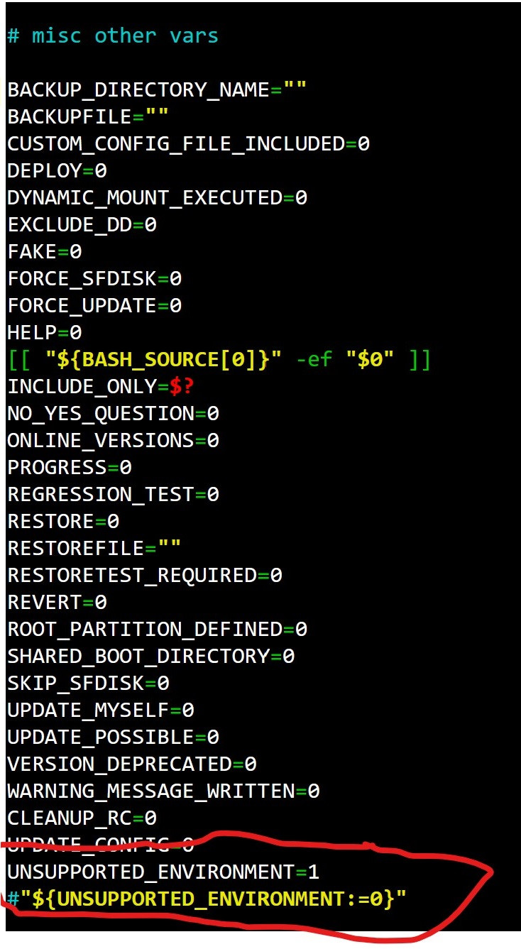

          Update 25.03.2023:
          Habe mich ein bisschen damit beschäftigt. Funktioniert nun doch. HIer kurz was die Lösung war. Vielleicht interessierts ja jemanden. Habe RaspiBackup nochmals nativ installiert um sicherzustellen, dass ich die neuste Version habe und alle anwählbahren Optionen/ Packete auch mitinstalliert werden. Die Ursprungsinstallation des raspiBackups gemacht via Plugin Loxberry habe ich vorgängig nicht gelöscht. Installations-/ resp. Ablageort nach meinem Verständis am gleichen Ort, da das ganze Plugin auch auf dem raspiBackup aufbaut. Dann die Datei /usr/local/bin/raspiBackup öffnen und unter misc other vars das Ganze wie im Bild ändern & auskommentieren.
          Nun kann auch mit einem Fremdystem, in meinem Fall ein Odroid N2+, ein Update via dem Loxone Plugin gemacht werden. Mit dem Plugin ist nicht das hauseigene, bereits installierte gemeint sondern das Plugin Loxberry Backup​. Ob das dann in jedem Fall funktioniert resp. das System nach dem Zurückspielen wieder läuft muss geprüft werden. Offizell gesupportet wird nur der Raspi. Wie gesagt, bei mir funzt das.

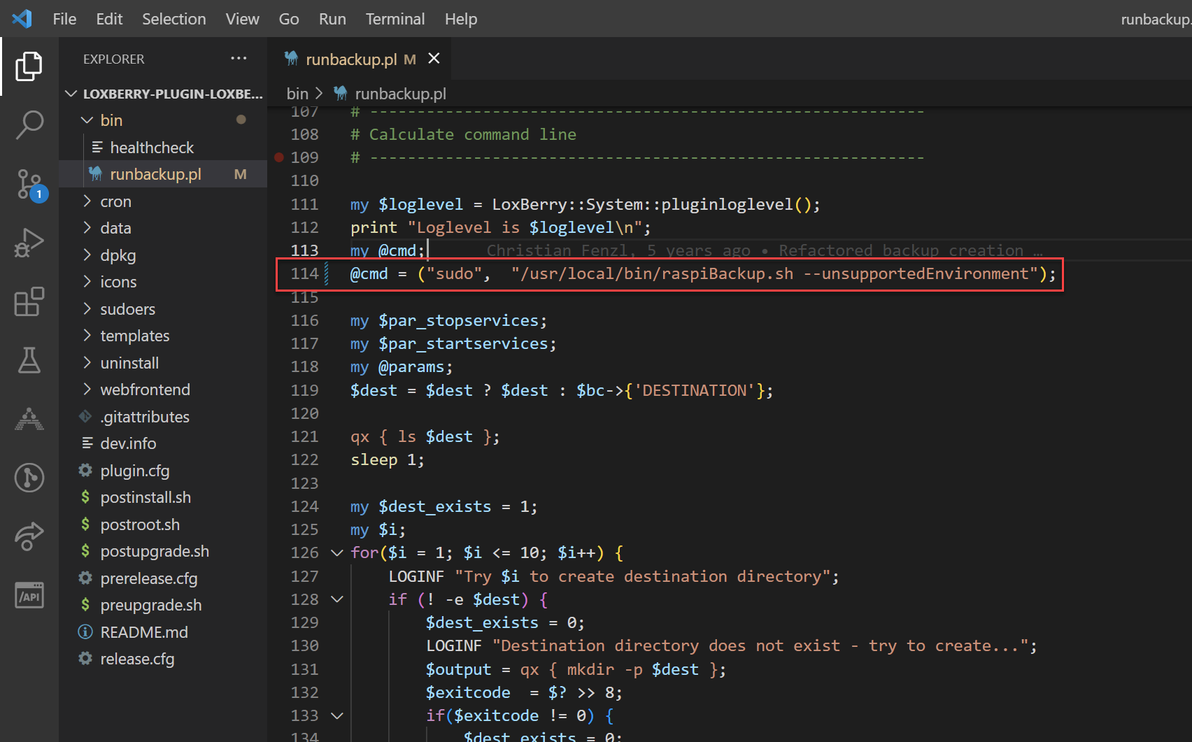

            Als workaround lokal bei mir habe ich die zeile 114 in
            /opt/loxberry/bin/plugins/lbbackup/runbackup.pl folgendermaßen geändert:
            @cmd = ("sudo",  "/usr/local/bin/raspiBackup.sh --unsupportedEnvironment");
            Klicke auf die Grafik für eine vergrößerte Ansicht  Name: image.png Ansichten: 0 Größe: 262,9 KB ID: 385454
            Damit läuft bei mir das backup durch.
            Wäre natürlich cool wenn es zukünftig eine universelle Lösung gibt :-)

                      Moin,
                      ich wollte gerade das Backup konfigurieren, nutze allerdings Loxberry auf einem Odroid C4.
                      Only Raspberries running Raspberry PI OS are supported. Use option --unsupportedEnvironment to invoke raspiBackup WITHOUT ANY SUPPORT.
                      Dazu gibt es auch einen PR (https://github.com/christianTF/LoxBe...Backup/pull/39).
                      Hat der PR eine Chance?
                      Und gibt es Erfahrungswerte, wie gut das mit einem Restore auf "unsupported Environments" funktioniert?

                        #510
                        Mir fehlt es an einem Odroid C4 um raspiBackup auf der HW und SW zu testen. Getestet und supported ist nur RaspbianOS auf einer Raspberry. Nutze einfach die Option um raspiBackup auf Deiner HW zu starten und pruefe ob der Backup und Restore erfolgreich ist. Ich denke es wird funktionieren - aber weiss es mangels HW natuerlich nicht.
