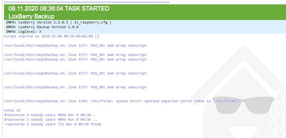

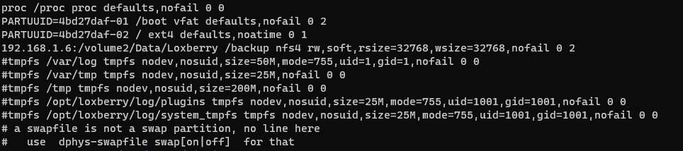

                        Hallo!
                        Ich hab seit dem update auf die aktuelle Version folgenden Fehler wenn das Backup läuft
                        Klicke auf die Grafik für eine vergrößerte Ansicht  Name: error_log.png Ansichten: 0 Größe: 72,4 KB ID: 273933
                        fstab eintrag
                        Klicke auf die Grafik für eine vergrößerte Ansicht  Name: fstab.png Ansichten: 0 Größe: 37,0 KB ID: 273932
                        Das Backup läuft eine Zeit lang und hört dann bei 4,1GB auf. Der Log von oben ist aber gleich so da. Resultat ist dass das Backup failed.
                        Ich hab am Setup eigentlich nichts verändert, es ging - bis vor kurzem - gut.
                        Loxberry Backup version ist 1.0.8
                        Loxberry version ist 2.2.0.3
                        Am script selber hab ich nichts verändert, ich hab das Plugin auch schon deinstalliert, neu installiert, immer mit dem obigen Fehler.
                        Irgendwelche tips was da "verstellt" sein könnte?
                        Danke und beste Grüße,
                        Christian

                          Ich hab das log zum Thread angehängt. (20201108_104712_163_backup.log. Es scheint ein Rechte Probleme zu sein. Was mir auffälllt:
                          "??? RBK0002E: raspiBackup.sh has to be started as root. Try 'sudo ddz'."
                          Ich weiss noch nicht was ich damit anfangen soll.
                          Das Zielfilesystem ist vielleicht ext4, allerdings ist es ja wohl als NFS eingebunden. Welche NFS Version hast Du denn da? Gibts da irgendwelche Limitierungen?
                          Die fstab sieht irgendwie komisch aus, das muss ich nochmal prüfen
                          Also die fstab scheint schon zu stimmen.
                          Kommt denn der Fehler, dass Du als root starten sollst auch dann erst nach den 4GB?
                        #358
                        Schaut für mich nach dem Beta-Bug von RaspiBackup aus...
                        framp Kannst du mal das Log anschauen von hier https://www.loxforum.com/forum/proje...925#post273925
                        Ist das ein Known Issue bei dir?
                        raspiBackup.sh wird von mir per sudo gestartet.

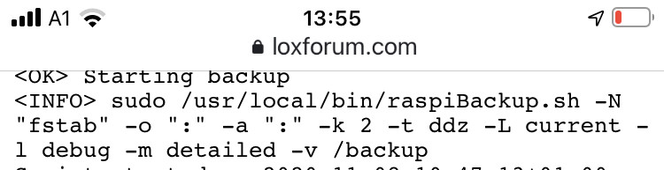

                          #359
                          McLossi Kannst du mal an der Shell - NICHT als root - diese Befehlszeile ausführen:
                          Klicke auf die Grafik für eine vergrößerte Ansicht  Name: 480457C1-5CF9-4906-B32B-C16377A22412.jpeg Ansichten: 0 Größe: 38,5 KB ID: 273985
                          Steht im Log, brauchst nicht abtippen.
                          • McLossi
                            McLossi kommentierte
                            Hab den Befehl (bin mit loxberry user angemeldet) ausgeführt.
                            Er schreibt hin dass er das backup durchführt und ich warten soll.
                            Hier der Auszug aus der shell:
                            --- RBK0009I: loxberry: raspiBackup.sh V0.6.6-beta (6c4a442) started at Sun 8 Nov 14:04:57 CET 2020.
                            !!! RBK0165W: =========> NOTE <=========
                            !!! RBK0165W: This is a betaversion and should not be used in production.
                            --- RBK0128I: Using logfile /usr/local/bin/raspiBackup.log.
                            --- RBK0116I: Using config file /usr/local/etc/raspiBackup.conf.
                            --- RBK0151I: Using backuppath /backup with partition type nfs4.
                            !!! RBK0157W: No services to stop.
                            --- RBK0081I: Creating backup of type ddz in /backup/loxberry/loxberry-ddz-backup-20201108-140456.
                            --- RBK1005I: Copy /etc/fstab to /backup/loxberry/loxberry-ddz-backup-20201108-140456/raspiBackup/extensionSaveArea
                            total 12
                            drwxrwxrwx 2 nobody users 4096 Nov 8 14:05 .
                            drwxrwxrwx 3 nobody users 4096 Nov 8 14:05 ..
                            -rwxrwxrwx 1 nobody users 712 Nov 8 14:05 fstab
                            --- RBK0085I: Backup of type ddz started. Please be patient.

                          #360
                          #357 sieht sehr merkwuerdig aus. Kann es sein das die fstab Extension ein Problem hat? Dazu passt dann wiederum nicht #359.1 wo alless offensichtlich gut laeuft.
                          Ansonsten wuerde ich vorschlagen einfach wieder die vorherige raspiBackup Release zu reaktivieren mit "sudo raspiBackup.sh -V" und diese aus der Liste auszuwaehlen. Dann bekommen wir schon mal eine zuverlaessige Indikation of es an der 0.6.6 Beta liegt
