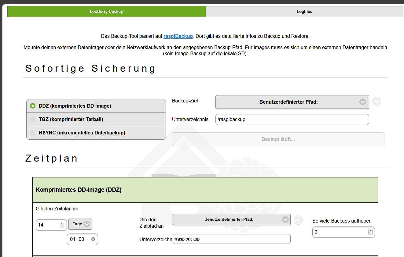

Name: 2020-11-19 22_06_00-Loxberry LoxBerry Backup.jpg
Ansichten: 498
Größe: 152,9 KB
          Habe die Netzwerkfreigaben aus dem Bereich in der Loxberry Oberfläche wieder rausgenommen. So ganz verstehe ich die ganze Logik dahinter nicht aber er macht jetzt brav sein backup und behält auch den Pfad etc.
          Einhängepunkt in der fstab ist so konfiguriert:
          //192.168.178.200/NFS2/Backups/Images/ /raspibackup cifs username=admin,password=xxxxxxx 0 0
          Damit geht es jetzt jedenfalls.
          Sorry für die Verwirrung mit dem NFS.

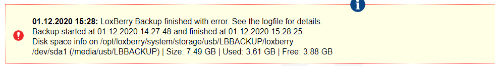

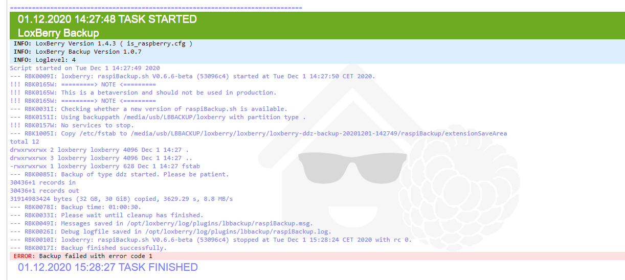

                  Hänge mich auch mal dran, bekomme plötzlich auch diese Fehlermeldung "Backup failed with error code 1".
                  Debug-LOG im Anhang. Eventuell kann jemand weiter helfen
                  Nachtrag: was mich jetzt etwas verwirrt, ist der Eintrag im Logfile:
                  !!! RBK0165W: =========> NOTE <=========
                  !!! RBK0165W: This is a betaversion and should not be used in production.
                  !!! RBK0165W: =========> NOTE <=========!
                  Von Beta-Version steht im WIKI nicht - da steht "Status Release"
                  Zuletzt geändert von KapeOne; 27.11.2020, 12:00.

                      #388
                      Ich schau mir das an.
                      Das Backup selbst dürfte erfolgreich laufen, aber das Script zum Kopieren der fstab gibt einen Fehler zurück. Das reicht RaspiBackup jetzt durch, deswegen kommt’s wohl zur Fehlermeldung.
                      • KapeOne
                        KapeOne kommentierte
                        Moin,
                        Ja schaut so aus als wäre das Backup sauber durchgelaufen, wenn ich mir das auf dem NAS anschaue.
                        Danke Christian!
                        Für mich keine Eile das Backup selber scheint ja i.O. zu sein.
