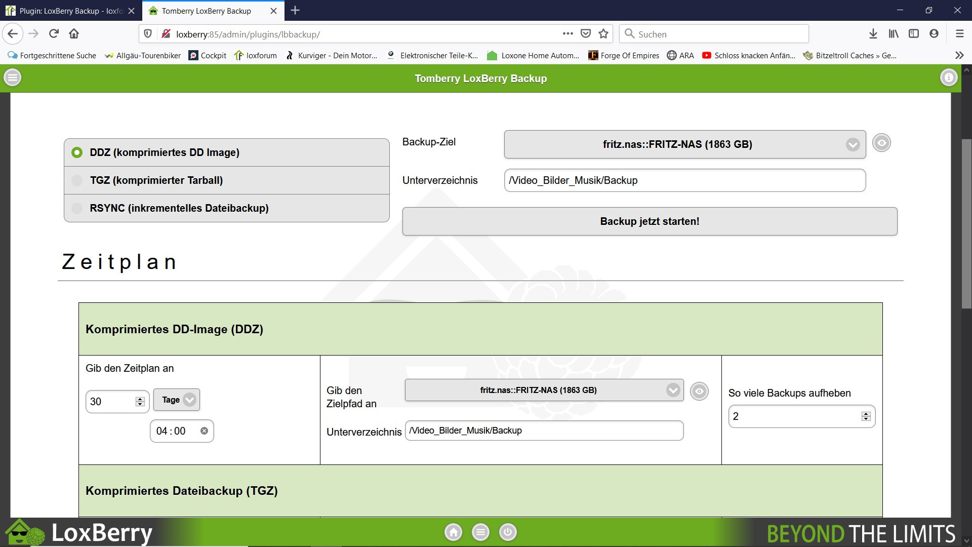

    Wie im Kommentar 329.1 bereits erwähnt hab ich die gleiche Meldung wie JoeLox. Auch nachdem ich den Loxberry auf das Release v2.2.0.2 aktualisiert habe. Klicke auf die Grafik für eine vergrößerte Ansicht

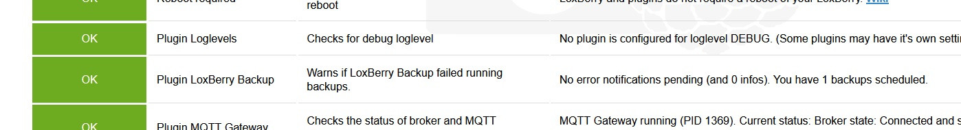

        Der Bug mit der Warnung ist reproduzierbar.
        Ich muss mir das genauer ansehen, wo da der Wurm begraben ist.
          #334

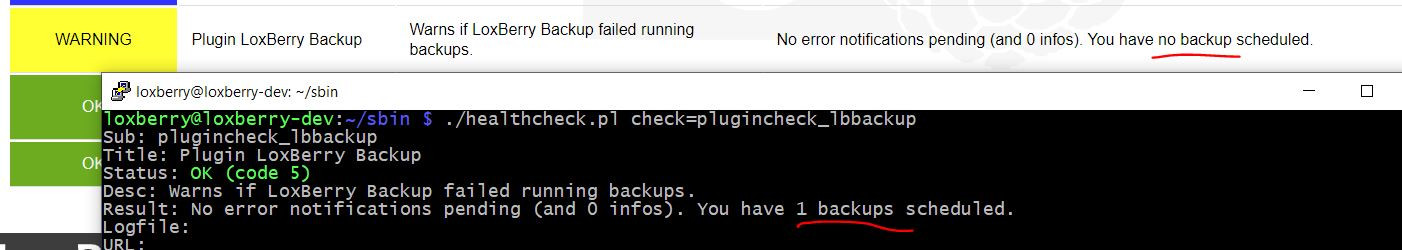

          Bezüglich der Warnung "No backup scheduled", ich habe das jetzt einerseits in LoxBerry-Core gefixt (kommt dann mit dem nächsten Release), und als Workaround auch im aktuellen Master von LoxBerry Backup angepasst: https://github.com/christianTF/LoxBe...ive/master.zip
          Könnt ihr probieren, ob das jetzt auch bei euch passt?

            Mit dem Master passt es bei mir.

              Ich habe nichts unternommen, aber in der Nacht lief, wie geplant, aber entgegen mqtt-Statement das Backup.
              Auch die mqtt-Ausgabe passt nun.
              Alles gut

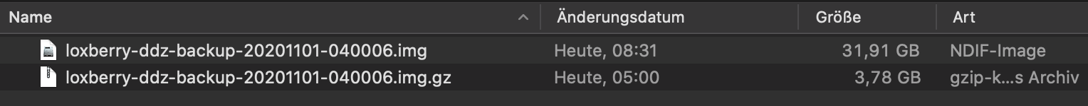

                wie komm ich denn bei einem DD Image unter Mac OS X wieder an meine Dateien.
                Hab jetzt das Image aufm Desktop liegen und gemounted und kann folgendes sehen:
                Klicke auf die Grafik für eine vergrößerte Ansicht  Name: Bildschirmfoto 2020-11-01 um 08.23.17.png Ansichten: 0 Größe: 519,1 KB ID: 272836
                Aber irgendwie muss ich doch auch an die Ordnerstruktur kommen, oder?
                Danke euch!

                  Du bist im Ordner boot. Du musst in den Ordner opt/loxberry

                    svethi glaube ich sehe gerade den Wald vor lauter Bäumen nicht.
                    Ich kann doch nur das Image mounten und dann bin ich direkt im Ordner "boot".

                      Ich habe mich eigentlich nur darauf bezogen, was CF mal sagte. Habe aber selbst gerade mal drüber nachgedacht und bin der Meinung, dass man an das Dateisystem nur unter Linux rankommt. CF meinte, man könnte das mit 7zip öffnen. Dann müsste 7zip unter Windows oder MacOS auch das ext4 lesen können. Keine Ahnung. Du müsstest es demnach mit 7zip unter MacOS probieren zu öffnen.

                        das geht tatsächlich, habe das Wiki entsprechend aktualisiert, zweiter Spiegelanstrich:

                          Ich hatte vor ein paar Tagen, zum Prüfen, warum das Image von LB2.x soviel größer ist als das von LB1.x, beide Images unter 7zip/Windows offen. Deswegen scheint 7zip es zu können, ein Image zu lesen.
                          Beim Öffnen war die erste Ebene die Partitionsauswahl.
                          Dein Mount hat offensichtlich nur die FAT32-Partition gemoutet.

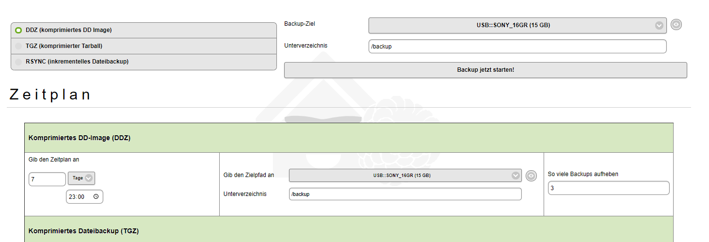

                          Hallo Leute,
                          leider habe ich auch nach dem update noch immer Probleme mit dem Backup des Loxberrys.
                          Ich hab eine 4 GB SC Card für den Hauptspeicher und einen 16 GB USB als Backupspeicher
                          Die Einstellungen und die LOG Datei des Backups habe ich angehängt.
                          Bitte um eure Hilfe DANKE
