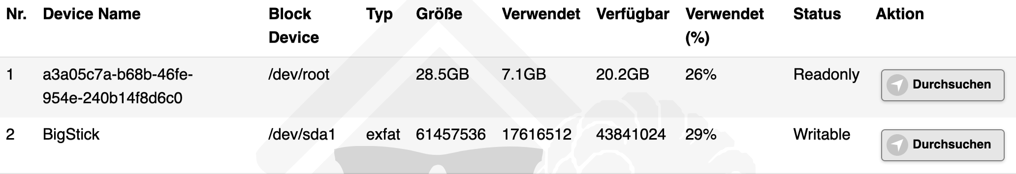

                      Ich habe hier zwei USB Sticks zum Testen; 1x mit 16 GB 1x mit 64 GB.
                      Habe mir jetzt unter Parallels Ubuntu runtergeladen und die Sticks mit ext4 formatiert. Unter Ubuntu sind sie les- und auch beschreibbar.
                      Mein Loxberry allerdings zeigt sie mir noch nicht mal unter "USB Storage" an.
                      Hat jmd evtl. noch einen Hinweis, was ich in meinem Setting ändern könnte?
                      Ext3 wird mir als Option unter Ubuntu nicht angeboten.
                        Ich glaube ntfs hat der Prof mit im Auto
                        Aktuell wird nur ntfs, vfat und exfat per Automount unterstützt. Ext4 müsste ich noch hinzufügen. Ich mach ein Issue auf.
                        t_heinrich kommentierte
                        Von meiner Seite alles fein, ich nehm dann einfach NTFS; bin ja "fälschlicherweise" davon ausgegangen, das ein Unix Dateisystem die bessere Wahl ist.
