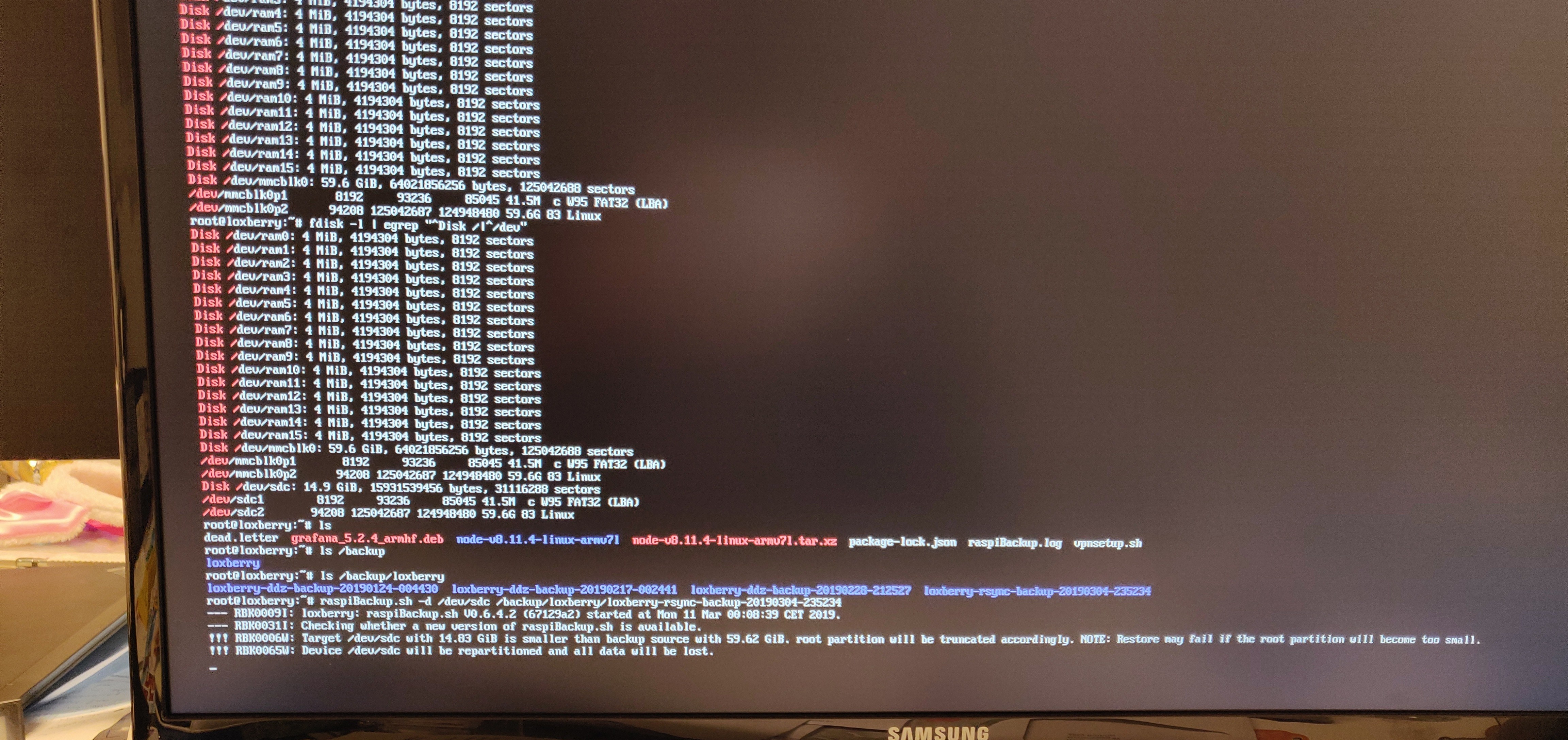

        #168
        Hallo zusammen
        Ich habe vor einiger Zeit das Plugin erfolgreich in Betrieb genommen. Habe einige DD Images erstellt und und nun auch mal ein RSYNC Backup gemacht.
        Nun wollte ich den Restore mal testen, denn was bringt ein Backup, das man nicht restoren kann...
        Im Loxberry hab ich eine 64GB SD. Hier rumliegen hab ich noch eine mit 16GB. Das DD Image kriege ich also eh nicht da drauf. Aber hab mich da etwas schlau gemacht und laut Foren kanns auch sein, dass man das DD Image gar nicht auf ne andere 64 GB SD bringt, da sie ein paar Bytes kleiner sein könnte...
        Ich daher wollte ich mal versuchen das RSYNC Backup auf die 16GB SD Karte wiederherzustellen. Aber irgendwie bleibt der Restore immer hängen. Und zwar hier:
        Device /dev/sdc will be repartitioned and all data will be lost.
Ansichten: 984
Größe: 2,17 MB
        da blinkt dann der Cursor und nichts passiert mehr. Hab das schon via Putty versucht, aber auch lokal ein Monitor und Tastatur angeschlossen... Für mich siehts so aus, als sollte er an diesem Punkt zu einer Confirmation fragen, aber dazu kommts nicht.
        Ich kann dann mit CTRL + C abbrechen. Jede weiteren Eingaben erscheinen jedoch dann nicht auf der Konsole, bis nach einem Reboot. Die Eingaben erscheinen aber nur nicht. Intern erreichen sie das System trotzdem. Denn ich kann dann z.B. mit reboot das Teil neu starten. Danach funktioniert die Eingabe wieder bestens.
        Der Befehl, den ich verwende für den Restore:
        raspiBackup.sh -d /dev/sdc /backup/loxberry/loxberry-rsync-backup-20190304-235234
        Hat mir da jemand einen Tipp?

          Hab mir jetzt eine gleich grosse Karte bestellt, wie die die schon drin ist (64GB). Gleichzeitig hab ich mir auch grad noch eine Ersatz-Karte für Loxone bestellt.
          Mal schauen...
        • mpeyer
          mpeyer kommentierte
          Ein Restore auf die neue 64GB Karte hat nun einwandfrei geklappt. Bin beruhigt zu wissen, dass ich nun ein funktionierendes Backup inkl. Restore habe :-)
