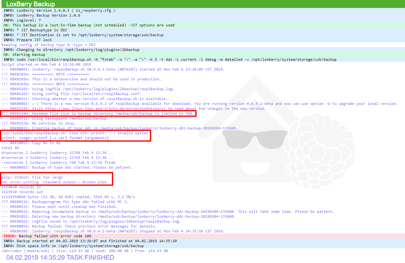

                  Moin Zusammen,
                  habe auch ein Problem mit dem Loxberry Backup.
                  Habe einen 128GB USB-Stick, auf welchen u.a. die Backups laufen sollen, allerdings scheint er damit ein Problem zu haben - hier mal das aktuelle LOG im Debug-Modus - werde auch einige Fehler ausgegeben:
Ansichten: 398
Größe: 225,5 KB
                  Klaus
                    Hmm, geht schon, an der Konsole. Wenn Du es auch am Windows lesen willst, dann mach doch dort ein NTFS draus. Das sollte der LB auch lesen können

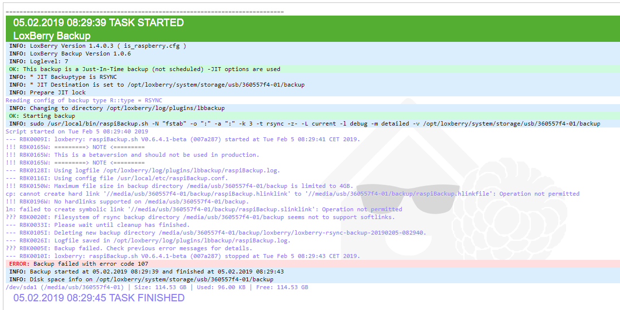

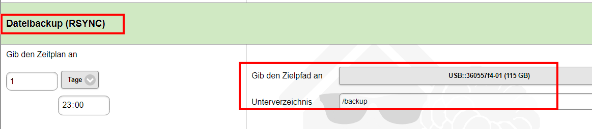

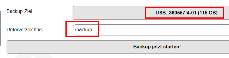

                  #133
                  Komme leider nicht weiter. Habe jetzt mit zwei USB-Sticks getestet, einer mit 128GB, einer mit 15GB, neide unter Windows als vFat formatiert, werden am Loxberry auch erkannt. Eine Sicherung ist nicht möglich (siehe Logfile unten).
                  Folgendes habe ich eingestellt:
Ansichten: 593
Größe: 19,4 KB

                  Was ich nicht verstehe, dass immer die Meldung kommt, die maxsize wären 4 GB.
                  Klaus

                    Zitat von KapeOne
                    vFat
                    War vFAT nicht so eine Erfindung bei Win95, welches FAT16/32 erweitert hat und man längere Dateinamen speichern konnte? FileSize blieb aber bei 4GB, soweit ich mich entsinne. Hast du mal exFAT probiert?
                      #135
                      FAT Maximale Dateigröße 4 GB.
                      Probier mal NTFS.
                      exFAT kann auch größer 4 GB, muss der Linux-Treiber aber auch können (weiß ich nicht).
