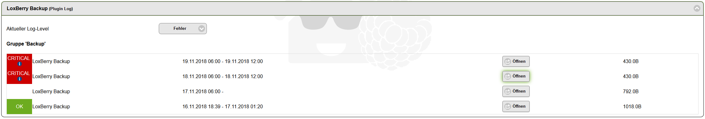

      ich hab irgendwie das Problem, dein mein Loxberry Backup Plugin nicht beendet wird (ist auffällig beim 2. Backup nach einem Neustart gewesen. Neu gestartet hatte ich den Loxberry ebenfalls, weil ich das Gefühl hatte, dass das Plugin nicht zu Ende durchläuft).
      Das noch zu laufen Logfile beinhaltet aktuell folgende Informationen:
      17.11.2018 06:00:01 TASK STARTED
      LoxBerry Backup
      INFO: LoxBerry Version 1.2.5.4 ( is_raspberry.cfg )
      INFO: LoxBerry Backup Version 1.0.4
      INFO: Loglevel: 3
      Script started on Sat 17 Nov 2018 06:00:02 CET
      --- RBK0009I: loxberry: raspiBackup.sh V0.6.4.1-beta (54710f7) started at Sat 17 Nov 06:00:03 CET 2018.
      !!! RBK0165W: =========> NOTE <=========
      !!! RBK0165W: This is a betaversion and should not be used in production.
      --- RBK0031I: Checking whether a new version of raspiBackup.sh is available.
      --- RBK0151I: Using backuppath /backup.
      !!! RBK0157W: No services to stop.
      --- RBK0085I: Backup of type ddz started. Please be patient.
      Im ersten "CRITICAL" File steht folgendes:
      18.11.2018 06:00:01 TASK STARTED
      LoxBerry Backup
      INFO: Loglevel: 3
      CRITICAL: Could not lock LoxBerry Backup after 120 tries (3 min. each) . It seems that another backup is running. Giving up.
      18.11.2018 12:00:04 TASK FINISHED
      Liegt es am Plugin oder habe ihc etwas falsch eingestellt? Lt. Zeitplan mache ich täglich um 06:00 einkomprimiertes DD-Image (DDZ) auf meinen Synology NAS.

        Das Backup vom 17.11. ist in der Tat hängen geblieben - und einen Tag später noch nicht beendet gewesen, schätze ich.
        Stell mal den Loglevel auf DEBUG, dann gibt RaspiBackup mehr aus. Danach Reboot, damit alles clean ist.
          PS: ... wobei bei DDZ grundsätzlich nichts nach „Please be patient“ ausgegeben wird. Solange das DDZ läuft, ist Stille.
          Evt. kannst du in der Situation auf der Shell mit top oder ps aux nachsehen, was noch läuft.
