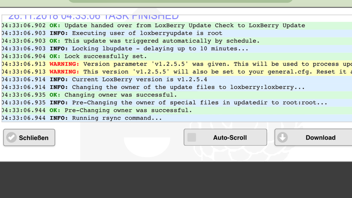

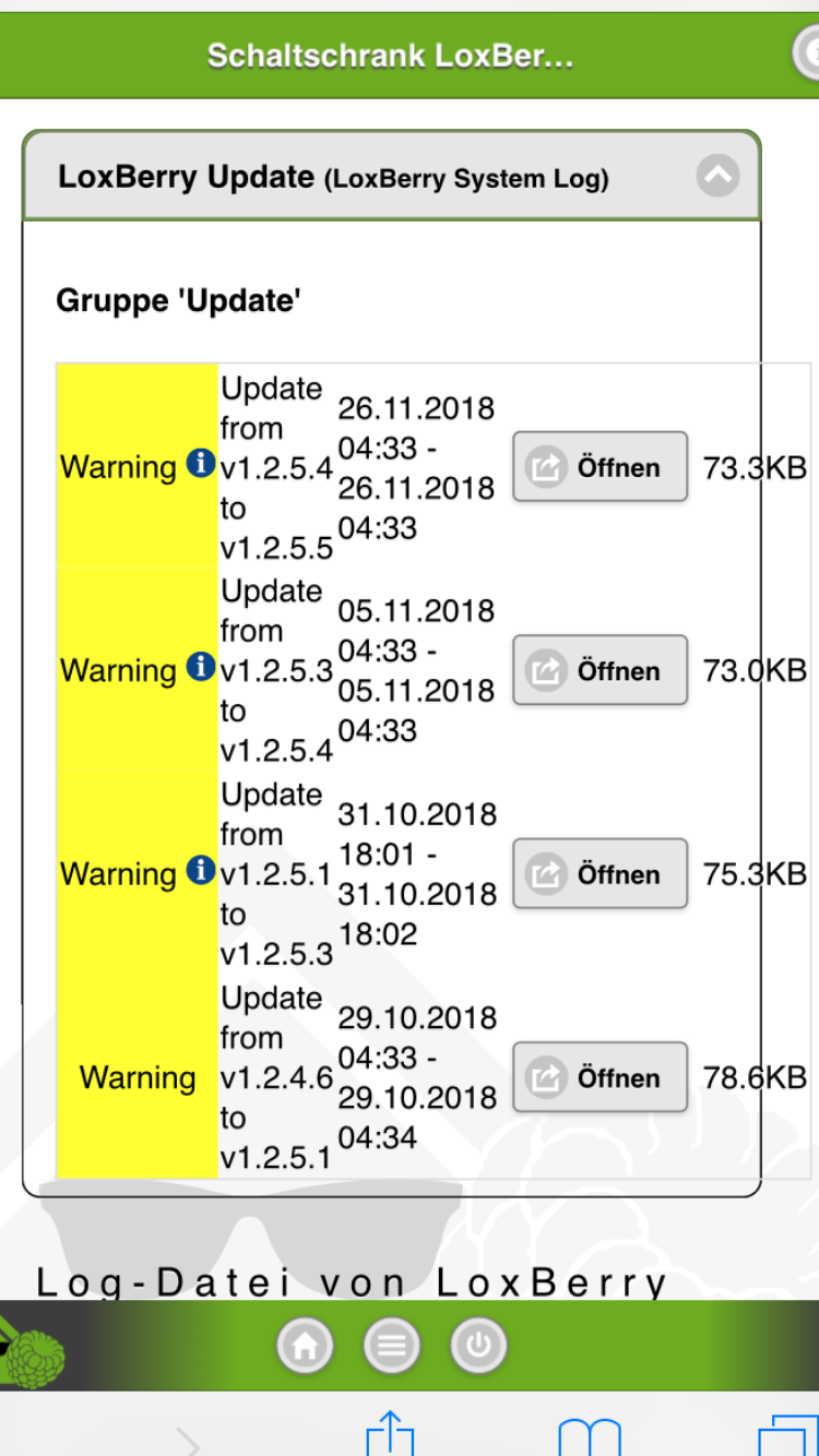

          Hey,
          habe gerade mal wieder meinen LoxBerry genauer angeschaut und jetzt habe ich da ein paar Warnungen bekommen. Siehe Screenshot
          Muss ich da was unternehmen oder ist das so in Ordnung?
          Der LB läuft soweit ohne Probleme...
          gruss Andy
            #110
            Die letzte Warnung auf 1.2.5.5 kannst du ignorieren. Ich habe da, wie ich sehe, einen kleinen Bug eingeschleppt, der für diese Situation warnt, was aber ok ist.
            Die Warnungen in den vorigen Updates sind wahrscheinlich der Reboot-Hinweis.
            lg Christian
